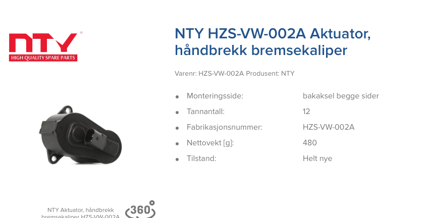

Du skriver ikke årsmodellen, men nyere har egne aktuatorer til håndbrekk, (mulig de har egne klosser / bånd til håndbrekk også)
Mulig det er det som krangler og lager pipelyd. Generelt lurt å ligge unna håndbrekket i minusgrader.
2013-modell med DSG-automatkasse.

Håndbrekk sitter på bakhjulet på Tiguan.
