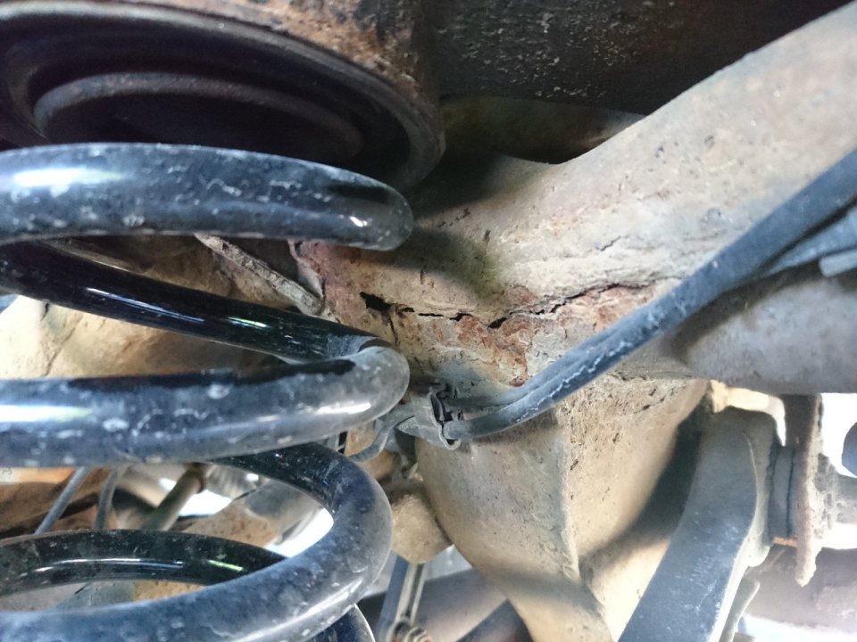

sedsberg Skrevet 2. mars 2023 Rapporter Del Skrevet 2. mars 2023 2 hours ago, Dubious said: EU-kontroll er villedende. Mange som utfører EU-kontrollen som slurver, eller bare signerer... vært flere artikler om sånt. Dekket på lastebilen gikk gjennom kontrollen,og noen uker senere så var dekket utslitt. Det var ikke noen merknader på bilen. Skjønner ikke hva du snakker om! Her er forresten forrige bilen min et par uker etter godkjent EU-kontroll: Spoiler Lenke til kommentar
