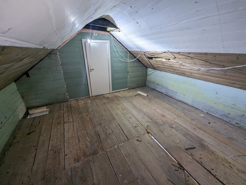

Hei,
jeg holder på med å totalrenovere huset mitt. Et lite og gammelt hus som så absolutt trenger en fornying. Jeg har snikkere som utfører store deler av jobben i 1.etg. I etasjen over har jeg et soverom, hvor jeg tenkte å ha som prosjekt å pusse opp/renovere selv. For å spare penger.. og å lære noe nytt. Jeg er helt nybegynner, men har heldivis venner, familie jeg kan spørre om råd.
Gulv, takplater og veggplater er revet ned... så nå er det kun "skallet" igjen. Det elektriske annlegget som dere ser skal muligens flyttes og oppgraderes. De rette sideveggen i rommet består av tømmer. Kan det beholdes? pusses? blir det fint? Kan gulvet pusses og beholdes? eller må gulv legges oppå?
Hvordan kan jeg fikse opp rommet på en enkelt og rimelig måte? Hvilke materiale trenger jeg til jobben? Kan kanskje noe kjøpes brukt / på finn.no? I hvilken rekkefølge bygger jeg rommet opp pånytt?
Til info:
I rommet var det to boder på hver side. Veggene til disse er nå fjernet som dere kan se.
Jeg ikke tatt stilling til om taket skal isoleres på nytt.
Under gulvet nå er det rett ned i stua. Taket i stua skal isoleres på nytt.

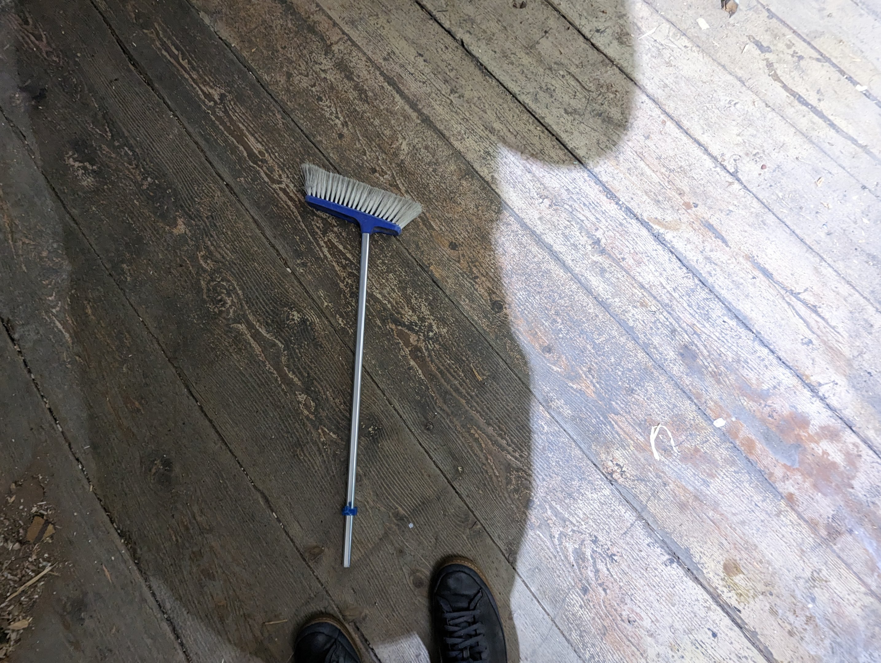

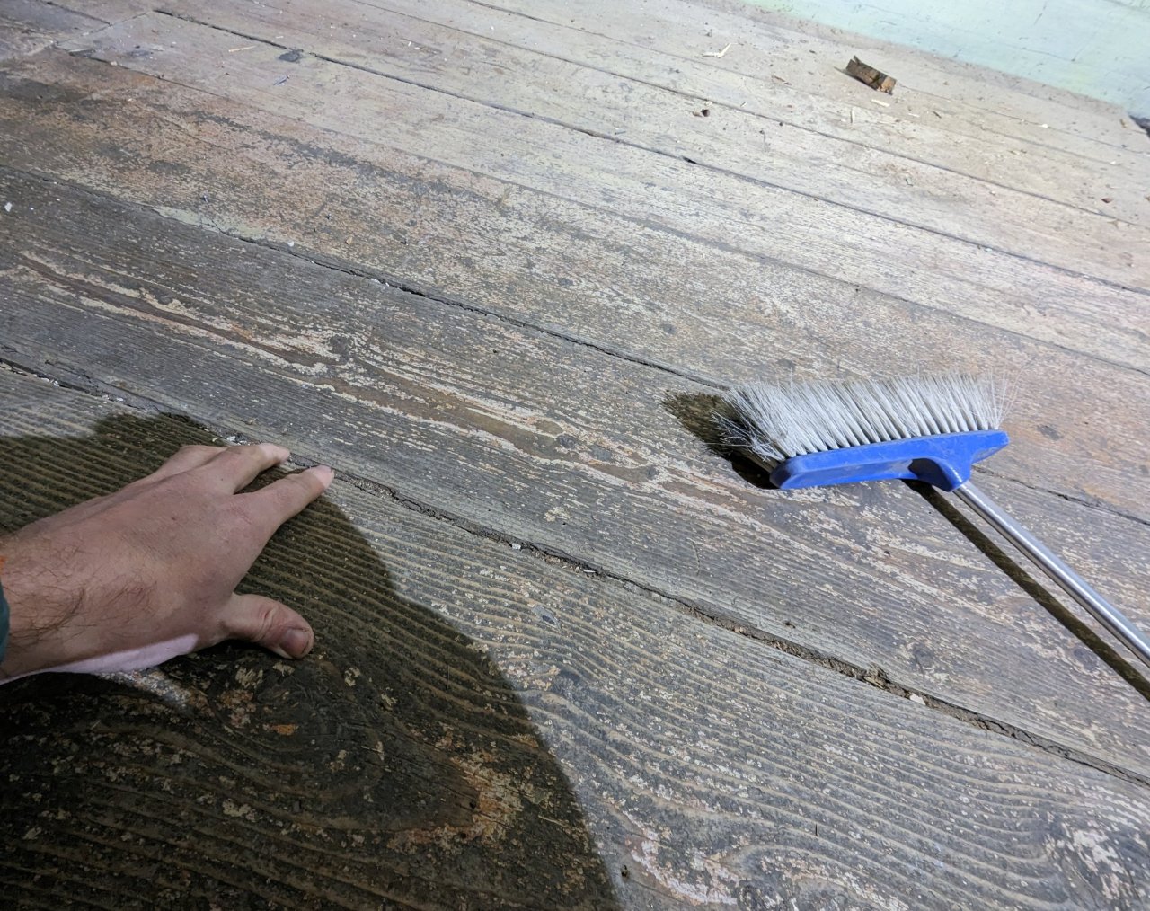

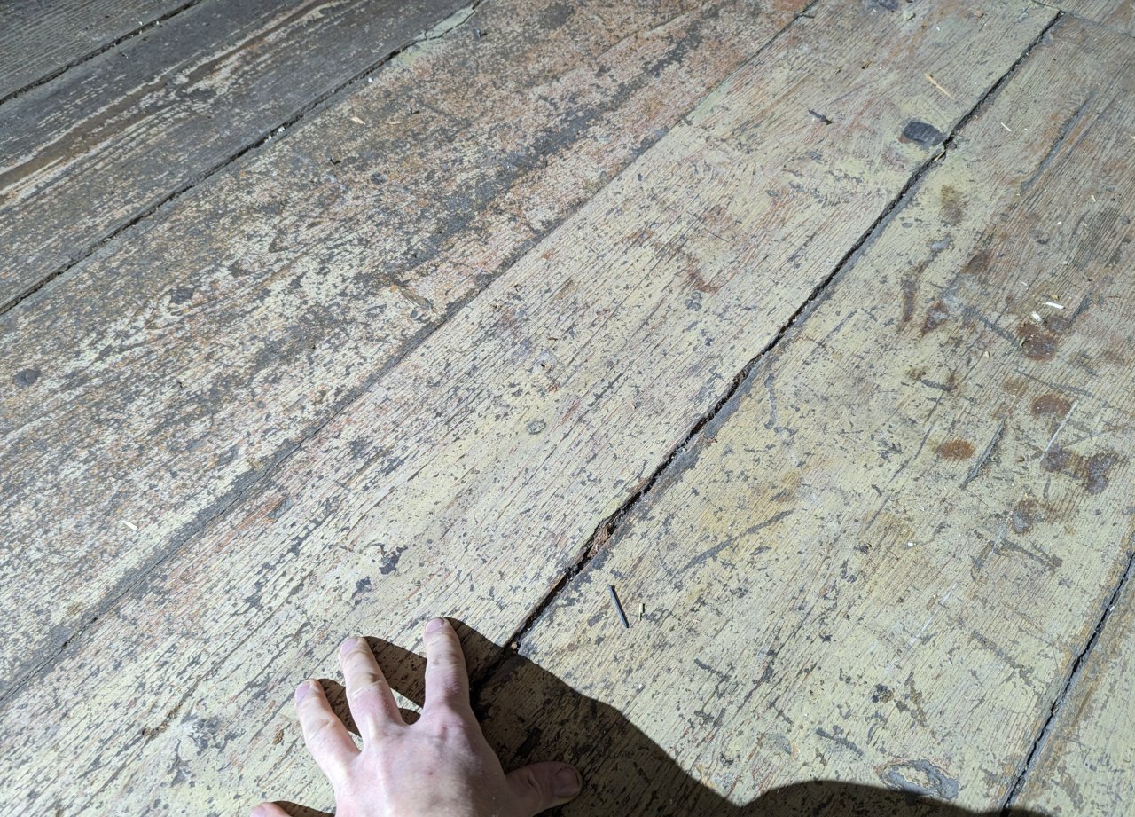

jeg tror det gulvet absolutt kan gjenbrukes men det vil kreve jobb å få det slett og fint. Vurdert å leie skikkelig gulvslipemaskin?
edit: ette rå ha sett litt bedre på bildene ser det ut som det kan være glippe et par steder(?) i gulvet slik at en ser ned. stemmer dette?

Hvis du skal gjøre om bod til oppholdsrom så må du muligens søke kommunen. Rømningsvei, takhøyde, lysinnslipp…
Den vanlige måten å gjøre slikt på er vel å fore ut 50mm, legge isolasjon, så plater. Evt vurdere plast hvis du også skal etterisolere på utsiden.
Min forståelse er at kravene i tek17 «alltid gjelder» når man bygger nytt eller total-renoverer, men at du kan søke deg rundt krav som blir upraktiske i et gammelt hus. Jeg vil uansett anbefale å ta bilder i løpet av prosessen og ta vare på dokumentasjon av råvarer i tilfelle du en gang skal selge.
