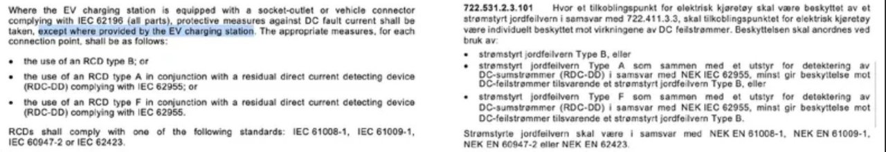

BIlly Bones Skrevet 10. november 2023 Del Skrevet 10. november 2023 Dette burde kanskje fått mer oppmerksomhet for å unngå misforståelser i henhold til NEK 400. Det må skrives en anmerkning i samsvarserklæring om at «Utstyr for detektering av DC-feilstrømmer (RDC-DD) er i samsvar med EN IEC 61851-1, kapittel 8.5.» Lenke til kommentar https://www.diskusjon.no/topic/1933018-truer-med-%C3%A5-stanse-salget-av-easee-ladebokser-i-sverige/page/38/#findComment-26817838
2N1711 Skrevet 10. november 2023 Del Skrevet 10. november 2023 Salvesen. skrev (8 minutter siden): Ja NAF sier jo at Tesla wallbox trenger B vern selv om de selv sier de ikke trenger det. Det er der nasjonale regler kommer inn. Når NEK400 krever IEC62955 i boksen for å slippe type B i skapet, er det opp til installatøren å vise at valgt løsning som ikke er IEC62955 er god nok. Det skal de slite med å klare, når NEK400 har status som referansenorm i Norge. Lenke til kommentar https://www.diskusjon.no/topic/1933018-truer-med-%C3%A5-stanse-salget-av-easee-ladebokser-i-sverige/page/38/#findComment-26817842
Salvesen. Skrevet 10. november 2023 Del Skrevet 10. november 2023 2N1711 skrev (6 minutter siden): Det er der nasjonale regler kommer inn. Når NEK400 krever IEC62955 i boksen for å slippe type B i skapet, er det opp til installatøren å vise at valgt løsning som ikke er IEC62955 er god nok. Det skal de slite med å klare, når NEK400 har status som referansenorm i Norge. Skal ikke være lett å være el-installatør forstår jeg. Jeg har bakgrunn i fra elektro selv, men jeg har egentlig aldri jobbet i bransjen og føler litt på at jeg er glad for det nå. Mange feller. Lenke til kommentar https://www.diskusjon.no/topic/1933018-truer-med-%C3%A5-stanse-salget-av-easee-ladebokser-i-sverige/page/38/#findComment-26817848
2N1711 Skrevet 10. november 2023 Del Skrevet 10. november 2023 Salvesen. skrev (20 minutter siden): Skal ikke være lett å være el-installatør forstår jeg. Jeg har bakgrunn i fra elektro selv, men jeg har egentlig aldri jobbet i bransjen og føler litt på at jeg er glad for det nå. Mange feller. Det er veldig mange feller å gå i, og det er ikke mange elektrikere som forstår hvilket ansvar de tar på seg når de skriver under samsvarserlæringen. Hittil har det ikke vært så mye bråk, men forsikringsselskapene har begynt å våkne opp etter noen katastrofer hvor selv små feil har kostet millioner i brannskader. Det er på en måte greit at man har et ansvar når man også har stor frihet, men lovverket forutsetter egentlig at elektrikere kan mye mer teori enn hva de faktisk kan, og det å vurdere risiko krever mye mer enn å kople klemmer og spikre kabel. Så kan man helt sikkert diskutere om NEK400s krav om IEC62955 er nødvendig, eller om det ville vært godt nok med noe annet. IEC62955 er tross alt ikke en harmonisert europanorm. Lenke til kommentar https://www.diskusjon.no/topic/1933018-truer-med-%C3%A5-stanse-salget-av-easee-ladebokser-i-sverige/page/38/#findComment-26817879

2N1711 Skrevet 25. januar 2024 Del Skrevet 25. januar 2024 Terje2k skrev (8 timer siden): Takk! Helt enig. Om det har passet når jeg har møtt elektrikere siste tiden har jeg spurt om dette, flere har sagt at de har ment det er nok med type-A ihht. installasjonsmanualen... Pr. i dag sier NEK400 enten type B, Type A pluss IEC 62955 eller type F pluss IEC 62955. Da kan elektrikeren mene hva han vil. Easee mener at NEK400 er feil, for det står noe i det engelske utgangspunktet for den at vernet kan være i ladeboksen. Det var en del i Teknisk Ukeblad for en måneds tid siden om dette. Problemet der er at det står at det er "connection point" som skal beskyttes, og det er utgangen på ladeboksen. Det står at det punktet skal være beskyttet av en av tre mulige klart definerte løsninger. Da sliter jeg med å se at det åpnes for fritt valgt løsning hvis vernet er inni boksen når det er så tydelige krav hvis det er utenfor boksen. Det står ingen ting om hva en alternativ løsning kan være, og det er nesten usannsynlig når det dreier seg om normer som har referanser i alle retninger til andre normer. EN61008-1 viser til 14 eller 15 andre normer som et eksempel, og der står det at de andre er "indispensable", altså ikke helt valgfrie som Easee har prøvd seg med. Jeg klarer i alle fall ikke å se at det faktiske innholdet for hva som skal oppnås skiller mellom norsk og engelsk tekst. Den norske teksten utelukker på ingen måte vern i ladeboksen, for kravet er at det skal være før tilkoplingspunktet som det heter på norsk, og inni boksen er før det punktet. Easee argumenterer visst med at "det er lov i andre land" og derfor er NEK400 en handelshindring. Virkeligheten er vel heller at ingen har brukt noe tid på ladebokser, og derfor heller ikke reagert på alternative løsninger. Dette blir vel fort mer advokatmat. 1 Lenke til kommentar https://www.diskusjon.no/topic/1933018-truer-med-%C3%A5-stanse-salget-av-easee-ladebokser-i-sverige/page/38/#findComment-26902790

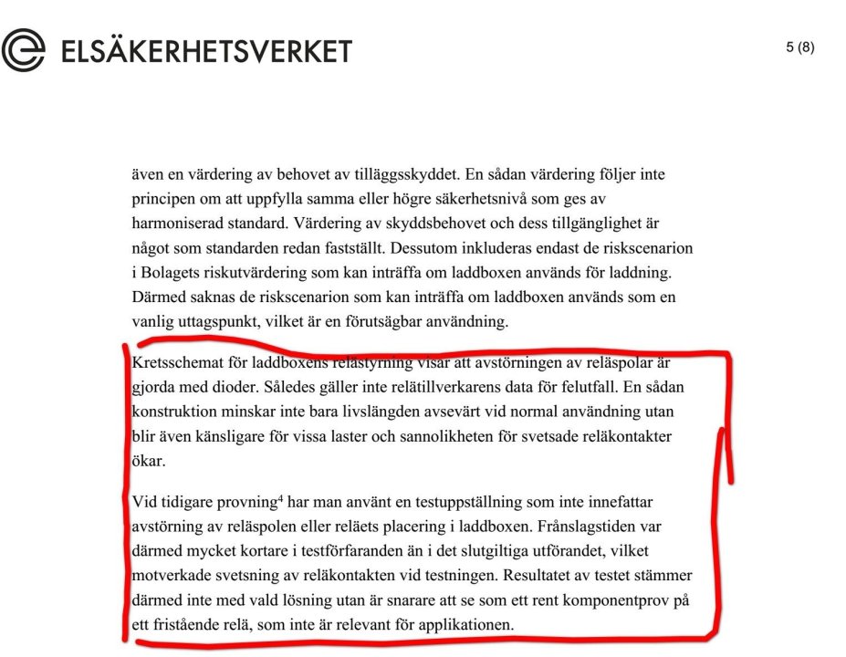

2N1711 Skrevet 15. februar 2024 Del Skrevet 15. februar 2024 Mer gøy fra Sverige. 22EV1261-55_56_Bortredigerad.pdf 1 Lenke til kommentar https://www.diskusjon.no/topic/1933018-truer-med-%C3%A5-stanse-salget-av-easee-ladebokser-i-sverige/page/38/#findComment-26929289
