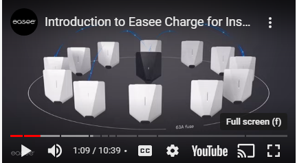

Terje2k Skrevet 26. august 2023 Del Skrevet 26. august 2023 17 hours ago, 2N1711 said: Det er også en diskusjon på gang om seriekopling av ladere i garasjeanlegg. Norske krav sier en sikring pr. lader, mens Easee hevder at boksen har den sikringen innebygget i form av strømsensorer og de berømte releene. Hittil har visst konklusjonen vært, som i tilfellet du viser til, at man må stole på bruksanvisningen. Det finnes nokså detaljerte krav til brytevne i sikringer også, så vi kan nok vente mer spetakkel fra en eller annen myndighet. Jepp, og dette viser vel også at Easee ikke har helt forstått hva de egentlig har sagt de har hatt integrert og hvilke krav det medfører. RIP alle garasjeanlegg som har dusinvis med Easee ladere seriekoblet. 17 hours ago, J-Å said: Jeg vet ikke, men såvidt jeg kan se roteres fase både i stjerne og trekant og da er det vel ikke så mange andre muligheter. Nå ser jeg at Easee spesifiserer maks 40A på alle de nye versjonene. Men det behøver ikke være det endelige for fellesanleggversjonen. Det ligger fortsatt ute en video som viser 13 ladebokser pr. 63A kurs. Den viser også at de kan kobles slik fra boks til boks: Så da er det en betydelig ombyggingsjobb hvis de skal ha mindre eller separate sikringer. Jepp, de hadde 40A før også på home. Den ombyggingsjobben blir enorm! 17 hours ago, Salvesen. said: Ser de sier de har solgt 5000 enheter nå på to dager. 4000 gikk vell den første halvtimen eller hva de sa, så virker ikke som markedet er hett for ny modell akkurat. Var vell tidligere indikert at de hadde over 100 000 ladere på lager når salget stopper opp. Så da er det fortsatt 95 000 lagerførte ladere å selge... Lurer på når ESV skal kommentere den nye modellen? Siste jeg fikk med meg var at de hadde ca 120k på lager. Vi får vel egentlig håpe ESV og NKOM/DSB allerede har noen på vei. Hadde Easee bare stilt krav til Type-B i manual. 1 Lenke til kommentar
