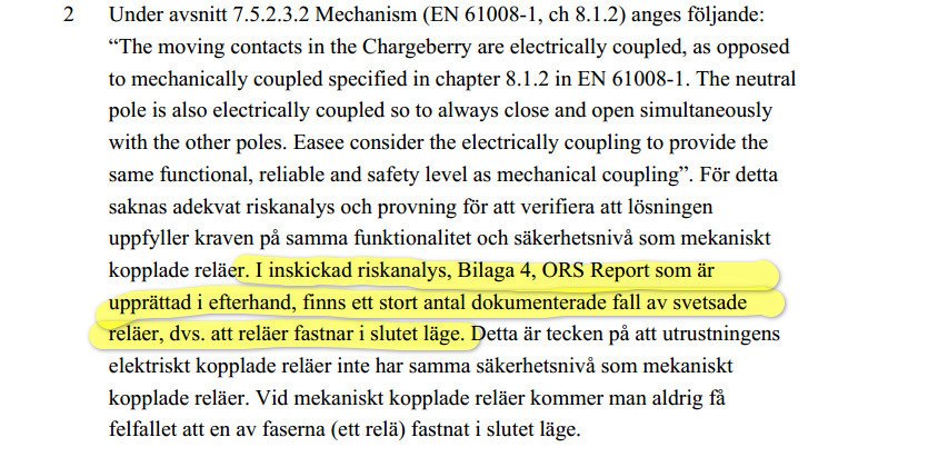

2N1711 Skrevet 18. april 2023 Del Skrevet 18. april 2023 Fra side 6 i 23EV1830-13.pdf Dette ser veldig dårlig ut for de releene som er valgt. Det er en diskusjon om Elsäkerhetsverket har rett i at det ikke kan oppstå ved mekanisk koplede kontakter - det er i alle fall mulig at alle kontaktene kan henge hvis en sveiser seg, men sveisede kontakter tyder på for dårlig strømføringsevne, evt. for lav mekanisk utløserkraft. 1 Lenke til kommentar
sedsberg Skrevet 18. april 2023 Del Skrevet 18. april 2023 7 minutes ago, 2N1711 said: Fra side 6 i 23EV1830-13.pdf Dette ser veldig dårlig ut for de releene som er valgt. Det er en diskusjon om Elsäkerhetsverket har rett i at det ikke kan oppstå ved mekanisk koplede kontakter - det er i alle fall mulig at alle kontaktene kan henge hvis en sveiser seg, men sveisede kontakter tyder på for dårlig strømføringsevne, evt. for lav mekanisk utløserkraft. Det er vel det at mekanisk koblede reléer så kan ikke én fas henge seg opp. Det er enten alle/begge eller ingen. Lenke til kommentar
2N1711 Skrevet 18. april 2023 Del Skrevet 18. april 2023 sedsberg skrev (10 minutter siden): Det er vel det at mekanisk koblede reléer så kan ikke én fas henge seg opp. Det er enten alle/begge eller ingen. Ja, men hvis alle henger, er man egentlig like langt for da koples ikke lasten bort. Det at det vises til "stort antall" med sveisede kontakter lover ikke godt for noe som skal være minst like godt (og påstått mye bedre) som en standard jordfeilbryter som også har sine svakheter. Lenke til kommentar

sedsberg Skrevet 18. april 2023 Del Skrevet 18. april 2023 2 minutes ago, 2N1711 said: Ja, men hvis alle henger, er man egentlig like langt for da koples ikke lasten bort. Man fjerner i det minste ett feilscenarie. Delvis utkobling. Og slipper ekstra kretser for å håndtere dette. Kretser som muligens ikke er til stede i utgangspunktet i laderne. Lenke til kommentar

2N1711 Skrevet 18. april 2023 Del Skrevet 18. april 2023 sedsberg skrev (10 minutter siden): Man fjerner i det minste ett feilscenarie. Delvis utkobling. Og slipper ekstra kretser for å håndtere dette. Kretser som muligens ikke er til stede i utgangspunktet i laderne. Ja, man slipper en type feil, men det betyr i seg selv ikke at den andre typen feilen er mindre farlig. Releer med mekanisk sammenkoplede kontakter er normalt kraftigere, og har større utløserkraft som kan bidra til at kontakter ikke sveiser seg, så på den måten er de et bedre valg, og det er nok grunnen til at de kreves i den harmoniserte normen. Ikke perfekte, men den minst dårlige løsningen vil jeg heller si. Det har vært stilt spørsmål om bryteevnen til de releene Easee har valgt, og det ser ut som om den er berettiget. Lav bryteevne er å be om trøbbel uansett om det er enkle eller sammenkoplede kontaker, og Easee ser ut til å kuttet et hjørne for mye her også. Lenke til kommentar

sedsberg Skrevet 18. april 2023 Del Skrevet 18. april 2023 Merk at det står "mekanisk koblede reléer". Dog må de nødvendigvis være mekaniske for å kunne ha mekanisk kobling. 😛 Jeg tolker det som at reléene skal ha meanisk forbindelse seg i mellom slik at alle polene er garantert å koble ut. Easee har ikke dette men har i stedet styring som kobler ut individuelle mekaniske reléer. Solid State-reléer har den ulempen at de ikke har elektrisk separasjon. Lenke til kommentar
2N1711 Skrevet 18. april 2023 Del Skrevet 18. april 2023 AL123 skrev (1 time siden): Er det konkrete krav i forskriften om at man i slike løsninger skal bruke mekaniske rele? Det er jo en kjent sak at solid statereleer har en tendens til å gi fullt gjennomslag hvis de ryker, mens mekaniske rele har en tendens til å svikte i åpen stilling. Det har jo sågar vært diskutert her inne mtp bruk av de ulike typene i bil, men høres jo rart ut at det må dokumenteres hvis det ikke er konkrete krav. Feilrate vil jo variere mellom ulike typer/produsenter og må da være noe releprodusenten må kunne dokumentere? Jeg vil anbefale å lese hele 23EV1830-13.pdf Det er godt skrevet, og viser tydelig hva som skiller det å følge en gitt norm, og det å avvike. Det finnes releer som er testet og godkjent av tyske VDE for bruk i DC-vern som følger IEC 62955.De brukes i flere andre ladebokser, men vil ikke uten videre bli godtatt som jordfeilbryter. Jeg vet ikke om det finnes små releer som vil bli godtatt etter EN61008-1, eller om man må opp i størrelse og bruke en kontaktor. 1 Lenke til kommentar
