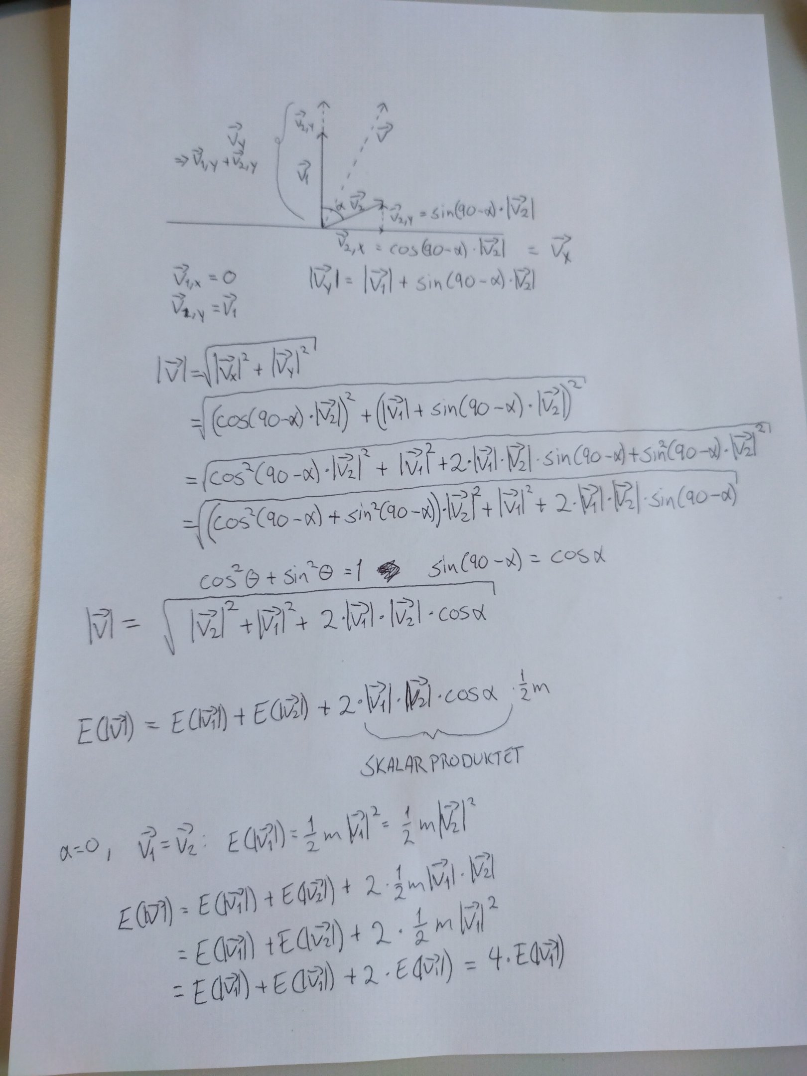

HansiBanzi Skrevet 3. mars 2023 Del Skrevet 3. mars 2023 (endret) dørmatte skrev (På 3.3.2023 den 10.02): Takk for svar. Du ser ut til å være den eneste som forstår hva jeg mente. I tilfelle noen andre tror at jeg stiller meg kritisk til fysikken, så er det feil. Jeg bare synes det er interessant at man kan legge sammen de kinetiske energiene fra fartkomponentene bare hvis de har 90 grader mellom seg, og jeg spurte for å få denne tanken bekreftet. Ekspander Har drodlet litt mer for å prøve å finne en mer generell sammenheng, og har kommet fram til følgende: hvis man har to hastighetsvektorer med en vinkel på mellom 0 og 90 grader mellom seg vil den totale energien være tilsvarende energien fra de to fartene pluss 2 ganger skalarproduktet mellom hastighetsvektorene. Dette gjelder også når vinkelen mellom vektorene er 90 grader (skalarprodukt = 0) og når de er parallelle. Ikke spesielt nyttig i hverdagen, men gøy å regne litt. Med forbehold om regnefeil: EDIT: Det gikk litt for fort her. Siste ledd i den opprinnelige utregningen måtte multipliseres med 0,5 ganger massen. Bildet er oppdatert. Man kan også observere at ved dobling av hastighet (v1 = v2, og vinkelen mellom dem = 0) gir fire ganger så høy energi, noe som henger på greip siden (2v)^2 = 4v^2 Endret 3. mars 2023 av HansiBanzi 3 Lenke til kommentar
