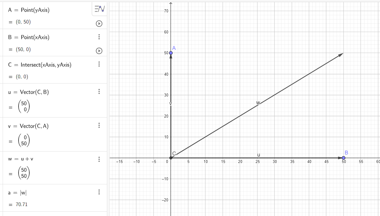

Nei, den hadde ikke det. Når du sparker en ball det viktig hvilken retning du sparker ballen i og hvor fort du sparker den. Farten beskriver altså både en retning og en absolutt hastighet. For å gjøre det trenger man det som heter, i matematikken, en vektor. Det er lengden av denne vektoren som du finner igjen i utrykket for kinetisk energi. Lengden, eller størrelsen om du vil, er ikke gitt av summen til dens komponenter.
Eksemplet jeg, som forresten lager en rettvinklet trekant, er en illustrasjon av nettopp dette. Dessverre velger du å være arrogant i istedenfor å ta til deg det som blir skrevet.

Problemet er bare det at man kan ikke legge sammen de to hastighetene, med mindre de er i samme retning

Takk, det er greit, men kan du forklare hvor farten mellom 70,71 og 100 tok veien?
Du har allerede sagt at du har innsett at en gjenstand ikke kan operere med to hastigheter. Da går det naturligvis ikke ann å legge fartskomponentene sammen.
Lenke til kommentar
Det er vektoraddisjon. Det er tema i matematikkfag på vgs, men kort sagt så kan du bruke geometriske regler, i dette tilfellet pytogaros for å finne resultatet.
