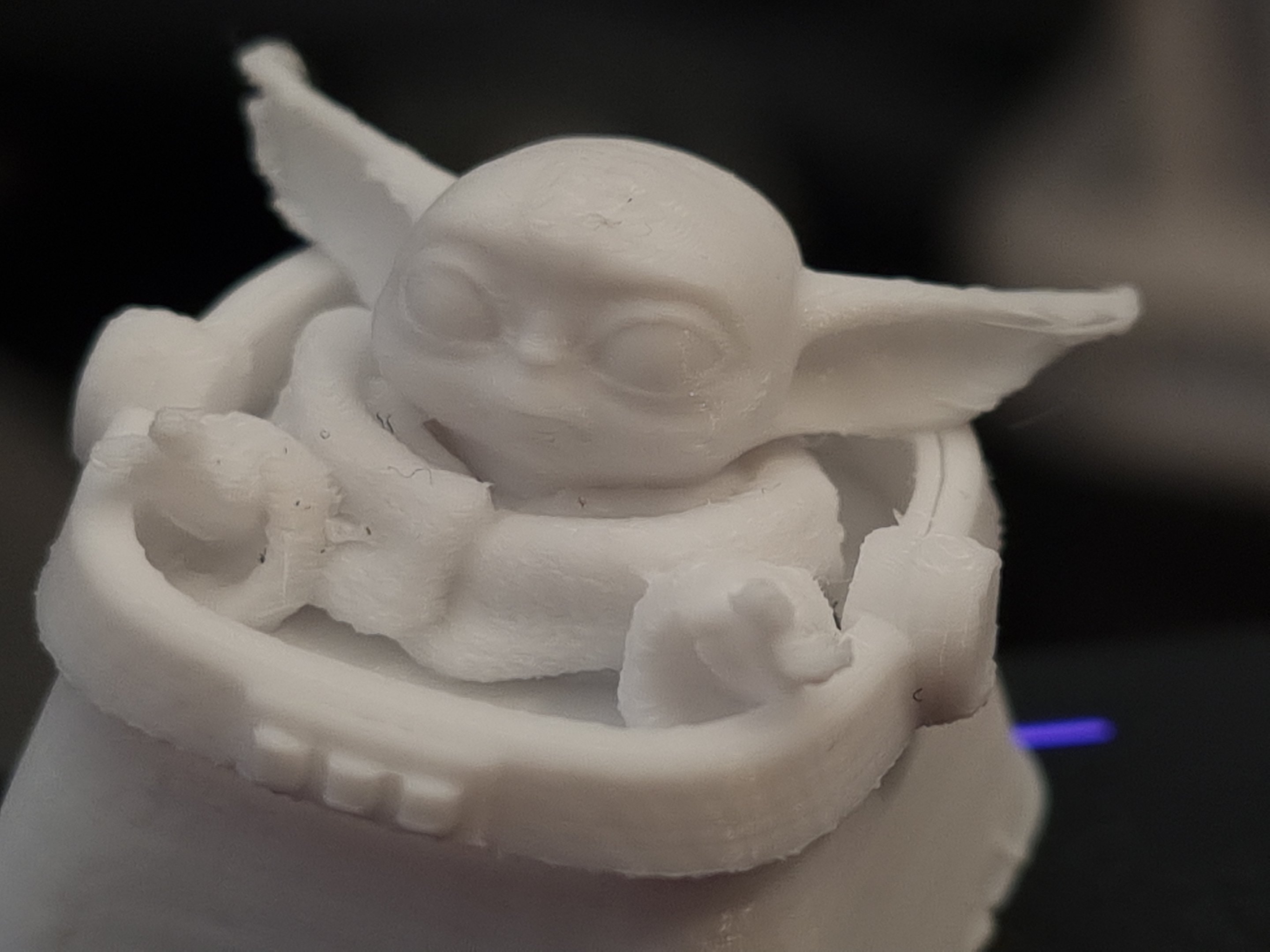

Gintoki Skrevet 10. januar 2022 Del Skrevet 10. januar 2022 (endret) Bjerknez skrev (På 10.1.2022 den 6.43): Hvor tynt kan man egentlig printe med en vanlig 3D printer? trenger en ny "holder" til loddesvampen som er integrert i loddestasjonen og denne passer i spor som er ca. 1mm tykke. Hvis ikke, hvor tynt kan man printe og allikevel oprettholde en viss soliditet? Ekspander Med min modifiserte ender 3 pro, jeg kan printe helt ned til 0.04mm lag tykkelse helt problemfritt. Modifiserte delene er da skr 1.3 hovedkort med tmc 2209 silent steppers, e3d v6 hotend med custom kjøling og kraftigere vifter, triangle lab dual drive extruder, og glass bed. Resten er stock. Bilde vedlagt er en tastatur tast med baby yoda Endret 10. januar 2022 av Gintoki Lenke til kommentar
mobile999 Skrevet 10. januar 2022 Del Skrevet 10. januar 2022 (endret) Det er veggtykkelse som blir etterspurt, ikke laghøyde. Endret 10. januar 2022 av mobile999 Lenke til kommentar
