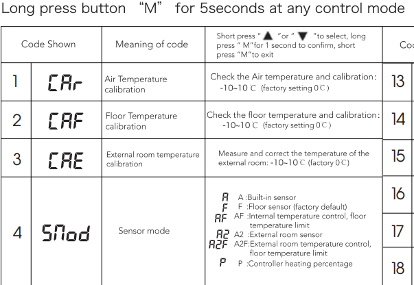

kallis83 Skrevet 19. januar 2023 Forfatter Del Skrevet 19. januar 2023 (endret) satt den på A sensor mode her, litt rart om den den vil vise en temp på display men føle en annen? får se om det hjelper i praksis om noen timer, men den viser samme temp som før ja. blir forresten illsint av alle innstillingene Endret 19. januar 2023 av kallis83 Lenke til kommentar
kallis83 Skrevet 19. januar 2023 Forfatter Del Skrevet 19. januar 2023 etter å ha switchet over til lokal føler har det blitt litt varme no etter 4 timer ja. problemet er at den vil prøve å varme opp gangen isteden. så jeg får sjekke føler i gulvet, evt. stille inn en annen motstand, men det står på riktig fra fabrikk egentlig. takk anyways! Lenke til kommentar
