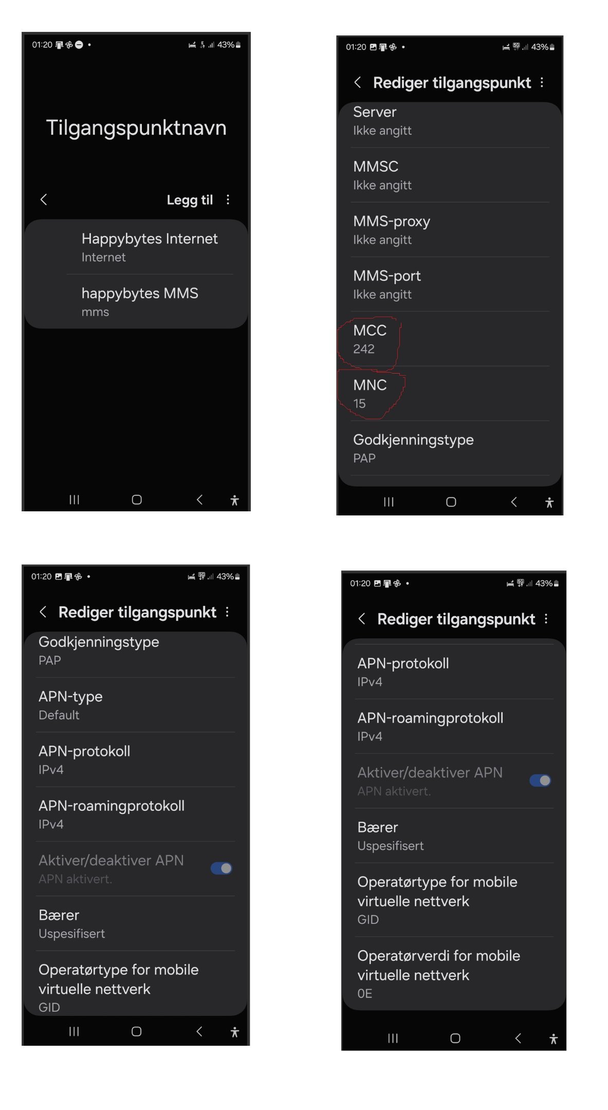

ray001 Skrevet 3. mars 2024 Del Skrevet 3. mars 2024 (endret) Av en eller annen grunn får jeg ikke merket at / valgt Tilgangspunktnavn`et Happybytes Internet, eller happybytes MMS. Og når jeg legger inn denne dataen her ifra Happybytes siden - https://happybytes.no/ditt-sim-bytte/android/: Mobildata Navn: Happybytes Internet APN: Internet Godkjenningstype: PAP APN-type: Default APN-Protokoll: IPv4 APN:-Roaming protokoll: IPv4 Får jeg opp MCC 242 og MNC 15(se rød ring på vedlegg). Og regner med det er det som @mandela skriver at jeg ikke får noe WifiTale. Så dette er egentlig et Samsung problem da? Og skal bli løst i en oppdatering som kommer med One UI 6.1 oppdateringen om en måned eller to. Det merkelige er at jeg har kollega som har SGS22 som ikke har slike problemer, dog med Telia og Talkmore nettverk. Det er jo merkelig når SGS23U er 1 år gammel, og ikke har noe wifitale med Telenor nettverk??? Endret 3. mars 2024 av ray001 Lenke til kommentar
freedomseeker Skrevet 3. mars 2024 Del Skrevet 3. mars 2024 Jeg har plussmobil med telenor nettverk og her fungerer wifi tale fint på min s23 ultra. Lenke til kommentar
mandela Skrevet 3. mars 2024 Del Skrevet 3. mars 2024 (endret) ray001 skrev (15 timer siden): Det hjelper ikke😪 Du trykker på ringeknappen, det skal du ikke gjøre. Åpne telefonappen i tastaturmodus slik du har gjort, og skriv inn stjerne firkant null null en en firkant. ray001 skrev (13 timer siden): Får jeg opp MCC 242 og MNC 15(se rød ring på vedlegg). Og regner med det er det som @mandela skriver at jeg ikke får noe WifiTale. Så dette er egentlig et Samsung problem da? Og skal bli løst i en oppdatering som kommer med One UI 6.1 oppdateringen om en måned eller to. Man kan si at den virtuelle operatøren har soft-launchet tjenesten, men de store mobilprodusentene krever at nye nettverkstjenester testes ordentlig før støtten rulles ut på telefonene, dette for å sikre en brukbar kundeopplevelse. MCC MNC 242 15 er Erate (nå oppkjøpt av Telavox), de er en ny aktør innen det virtuelle mobiltjenestetilbyder-markedet, de er et mellomledd som kjøper inn tjenester fra Telenor (radionettverk-tilgang), og andre leverandører (kjernenett osv.), og lager dette til en helhetlig pakke som Happybytes igjen kjøper. Endret 3. mars 2024 av mandela Lenke til kommentar
