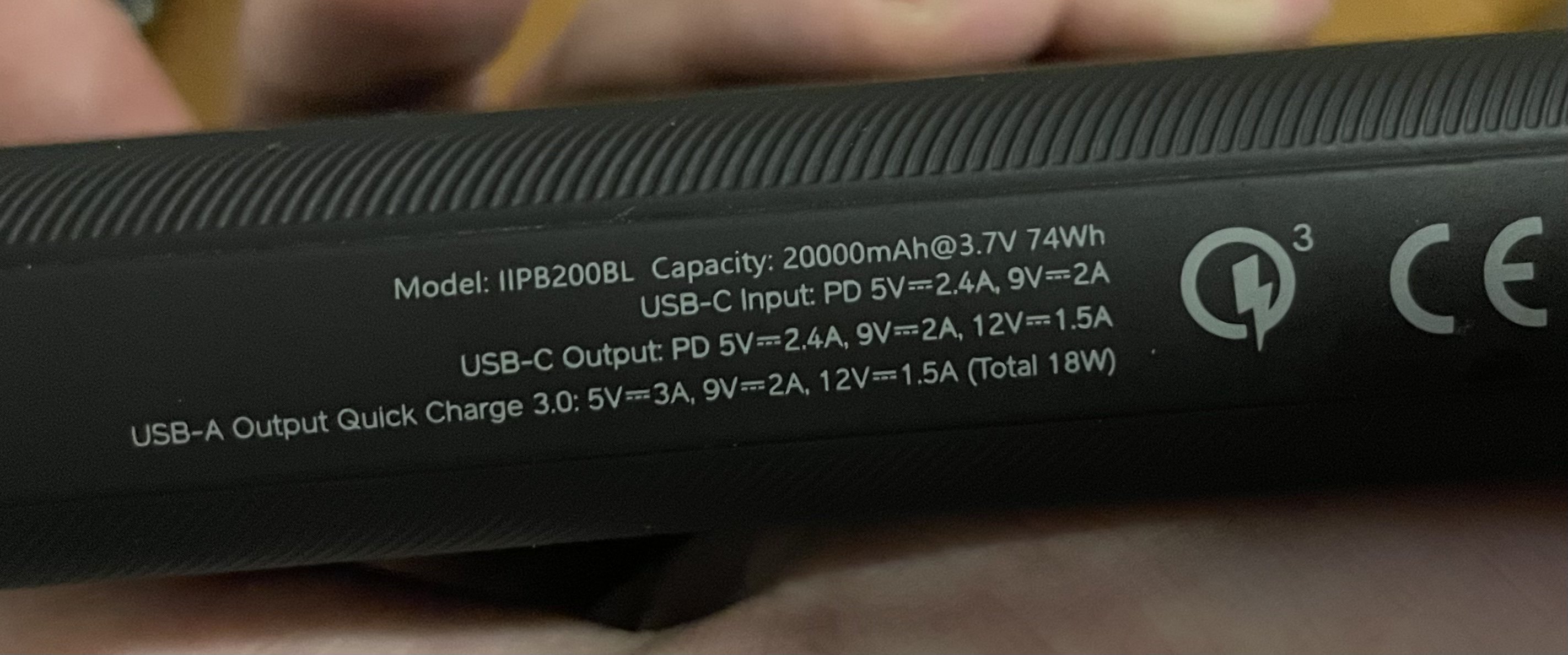

Deadringer Skrevet 5. januar 2023 Forfatter Del Skrevet 5. januar 2023 3 minutes ago, minim said: Min Huawei matebook lades fint med Anker powerbank med 60W usb-c. Bruker bare ladekabel som fulgte med PC-en og har ikke justert på noe på PC-en. Hvilken standarder støtter powerbanken din? Legger ved et bilde av infoen på siden av powerbanken. Powerbanken hos komplett. Lenke til kommentar

onkel_jon Skrevet 5. januar 2023 Del Skrevet 5. januar 2023 14 minutes ago, Deadringer said: Okei, da kan det være jeg bestiller meg en av disse om den jeg har ikke lar seg bruke. Takk for tipset! Googlet opp nr på powerbanken ser ut som det er bare 18watt som er for lite for å lade en laptop. 1 Lenke til kommentar

Deadringer Skrevet 6. januar 2023 Forfatter Del Skrevet 6. januar 2023 4 hours ago, Svein M said: Powerbank med PD (Power Delivery) og minst 45 watt tenker jeg holder (om det er 45W lader som følger med PC). Jeg har sett der finnes powerbanks på mellom 60 og 100 watt, og de kan også brukes. Det forutsetter at PC kan lades med USB-C. Stemmer, 45w som følger med. Pcen kan lades via usb c, så mistenker at usb c porten på powerbanken jeg har ikke er i stand til å mate ut nok watt. Lenke til kommentar
Svein M Skrevet 6. januar 2023 Del Skrevet 6. januar 2023 Deadringer skrev (5 timer siden): Stemmer, 45w som følger med. Pcen kan lades via usb c, så mistenker at usb c porten på powerbanken jeg har ikke er i stand til å mate ut nok watt. Den er bare 18W den det er bilde av her i tråden. 1 Lenke til kommentar
