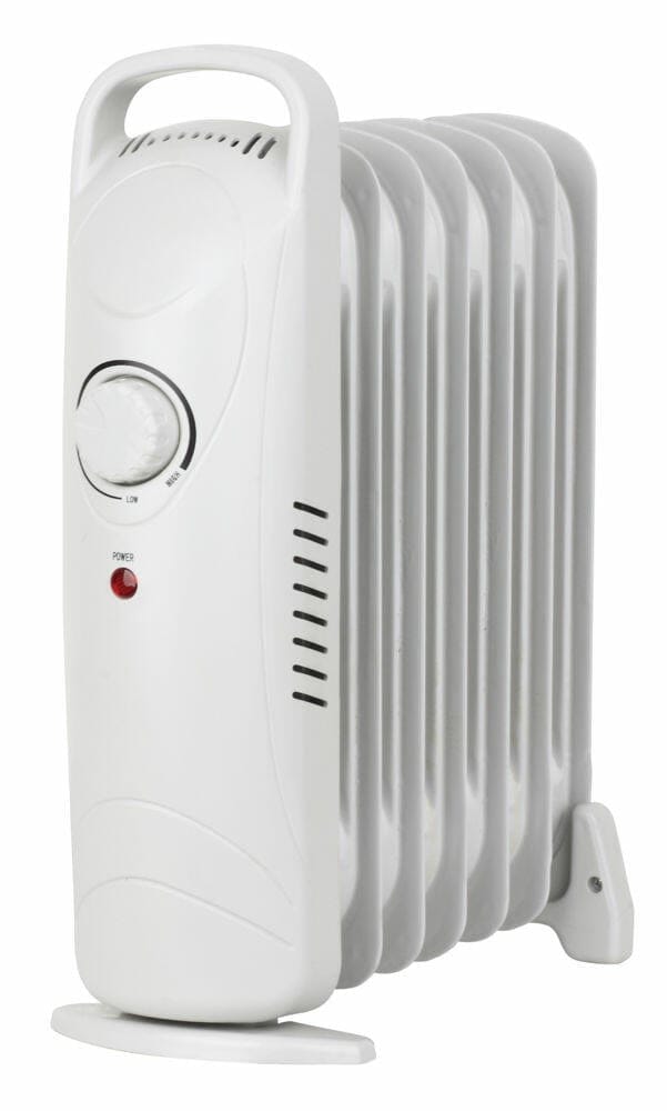

Kutler Skrevet 9. januar Skrevet 9. januar Snodig! Da jeg så bilde av f.eks. denne – når jeg bare googla tilfeldig – så tenkte jeg umiddelbart at dette var ment som en egentlig hjulradiator men at det designet ikke «funka». Så da har de gjort den «slepbar» isteden. Kanskje jeg er et offer for mitt eget bias.
