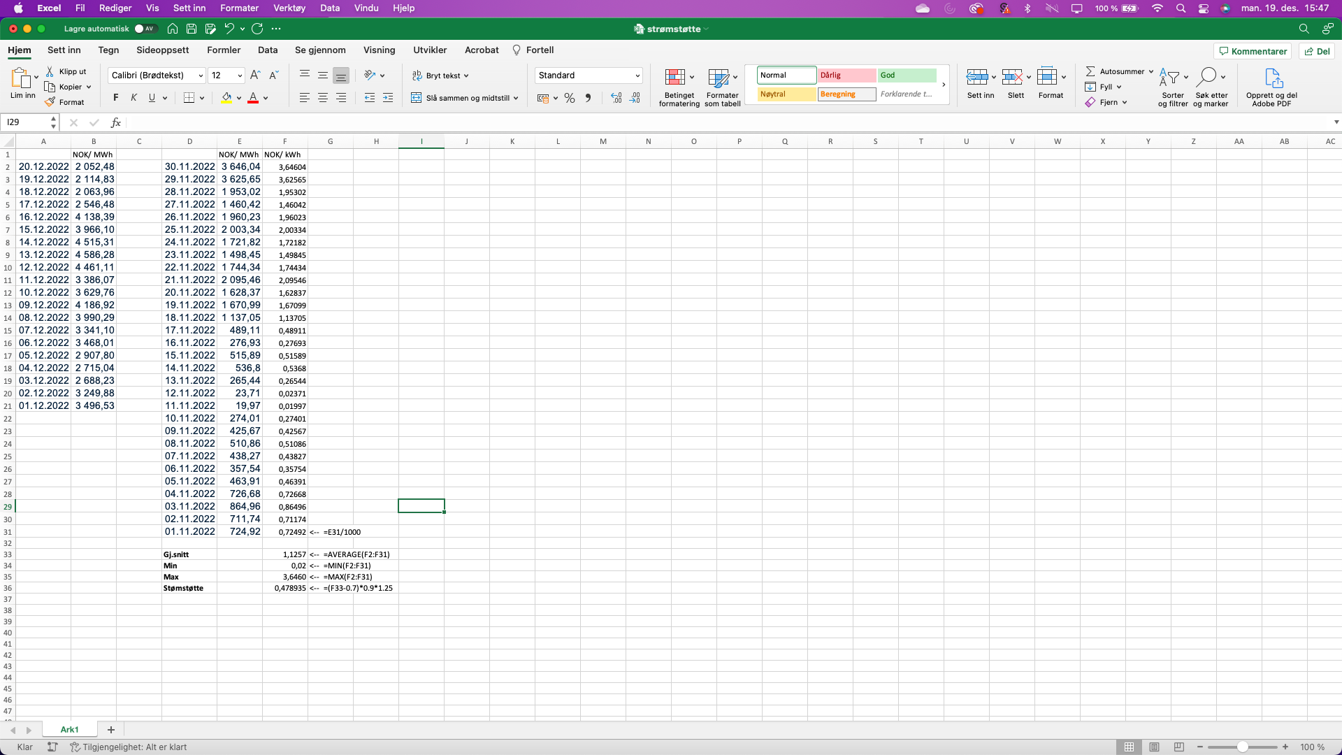

3 496,53
3 249,88
2 688,23
2 715,04
2 907,80
3 468,01
3 341,10
3 990,29
4 186,92
3 629,76
3 386,07
4 461,11
4 586,28
4 515,31
3 966,10
4 138,39
2 546,48
2 063,96
Dette er Nordpool Oslo 1-18. des. oppgitt i NOK og må summeres og deles på 18 og deles på 1000 for å få pris eks mva. Multipliser med 1,25 og svaret er med mva.
Se også lenke i innlegg 1.
Endret av xlarge
