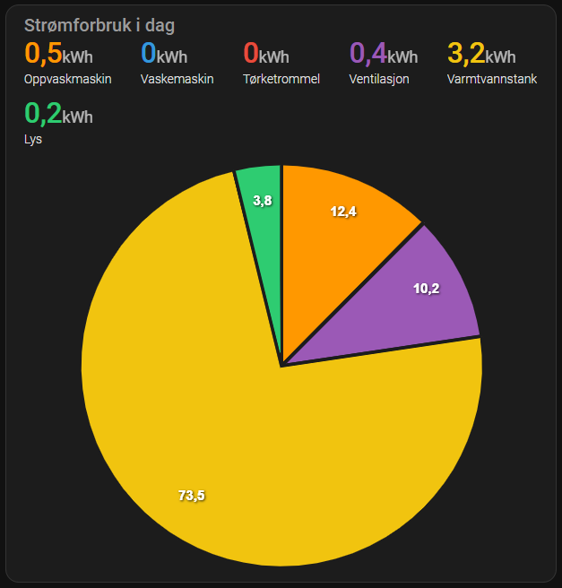

nomore Skrevet 21. desember 2022 Del Skrevet 21. desember 2022 Ellers synes jeg dette er en fin måte å få kontroll på strømforbruket på. Men det jeg fort erfarte var at å se totalforbruket (i watt fra HAN-porten) gav meg bare blod på tann. Greit nok at det trekkes 1200 W akkurat nå, men hva går de til? Og da må man plutselig ha målere rundtom og et system for å presentere dataene. Og da går det fort Lenke til kommentar

nomore Skrevet 22. desember 2022 Del Skrevet 22. desember 2022 maxijoker skrev (9 timer siden): Så ikke så dumt ut. Men, kontrollerer du her i dett prosjekt. Monitorer du ikke bare her? Systemet som viser grafen har mye automasjon som styrer forbruk. Men grafen i seg selv er kun visning for å bevisstgjøre oss på hva vi bruker strøm på. Lenke til kommentar
