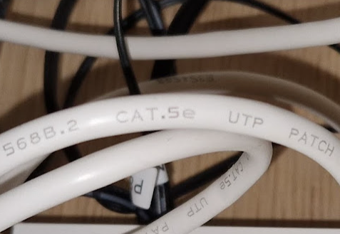

oye Skrevet 1. desember 2022 Forfatter Del Skrevet 1. desember 2022 Nærmere inspeksjon av de tre kablene: Fremdeles usikker på den i midten. Kan den være for telefon? Ruteren i etasjen under har en grønn telefon-kontakt... Noterer at kabelen her er av følgende type: Er det kritisk for valg av kontakt? Står et seks-tall på denne: Lenke til kommentar
Big_JT Skrevet 1. desember 2022 Del Skrevet 1. desember 2022 Odsen er stor for at du har enda et koblingspunkt. Med tanke på at eksisterende punkt ved ruter er tilkoblet WAN ender nok ikke dette punktet mot de uterminerte kablene du har. Lenke til kommentar
oye Skrevet 1. desember 2022 Forfatter Del Skrevet 1. desember 2022 Big_JT skrev (På 1.12.2022 den 20.15): Odsen er stor for at du har enda et koblingspunkt. Med tanke på at eksisterende punkt ved ruter er tilkoblet WAN ender nok ikke dette punktet mot de uterminerte kablene du har. Ekspander Du har sikkert rett. Hvilke praktiske følger har det for å få brukt punktet? Må f.eks. noe ekstra avtales med leverandør (Telenor)? Trengs ekstra ruter? Lenke til kommentar
