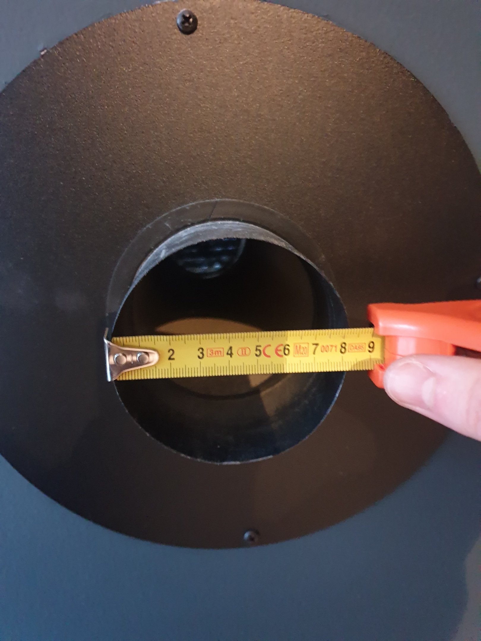

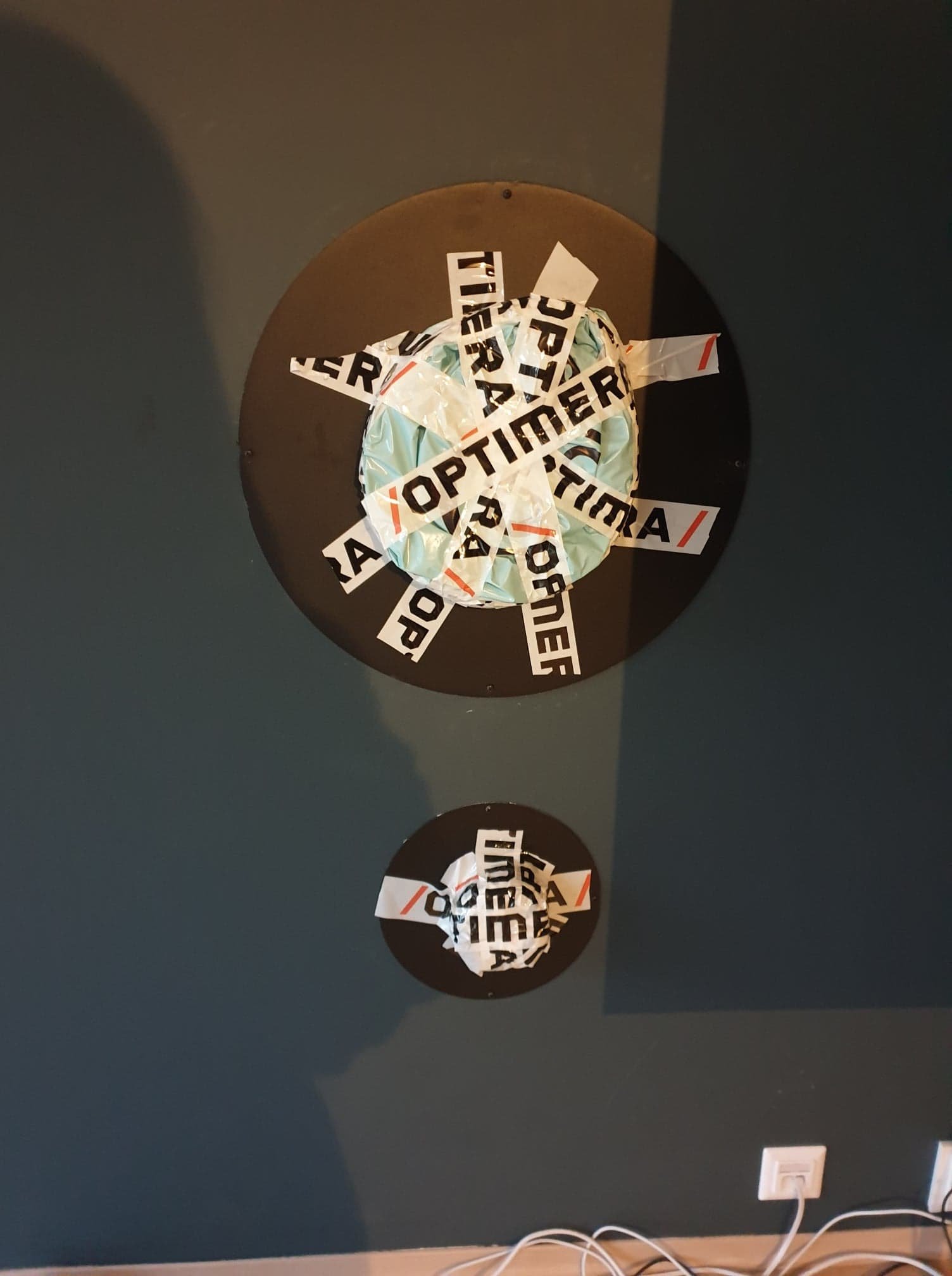

Maik1 Skrevet 21. november 2022 Del Skrevet 21. november 2022 Hei snille folk der ute som hjelper! Er det noen som har erfaring/peiling på å mure igjen hull i vegg etter man har fjernet peis? Verken jeg eller samboer er veldig praktisk anlagt, men er dette noe som lett kan gjøres selv, eller burde man få fagpersoner til å gjøre det (hva kan i såfall det koste ca.?). Legger ved bilde av hullene, som nå er tildekt med pose og teip (men størrelser vises likevel). På forhånd tusen takk for svar!! Lenke til kommentar

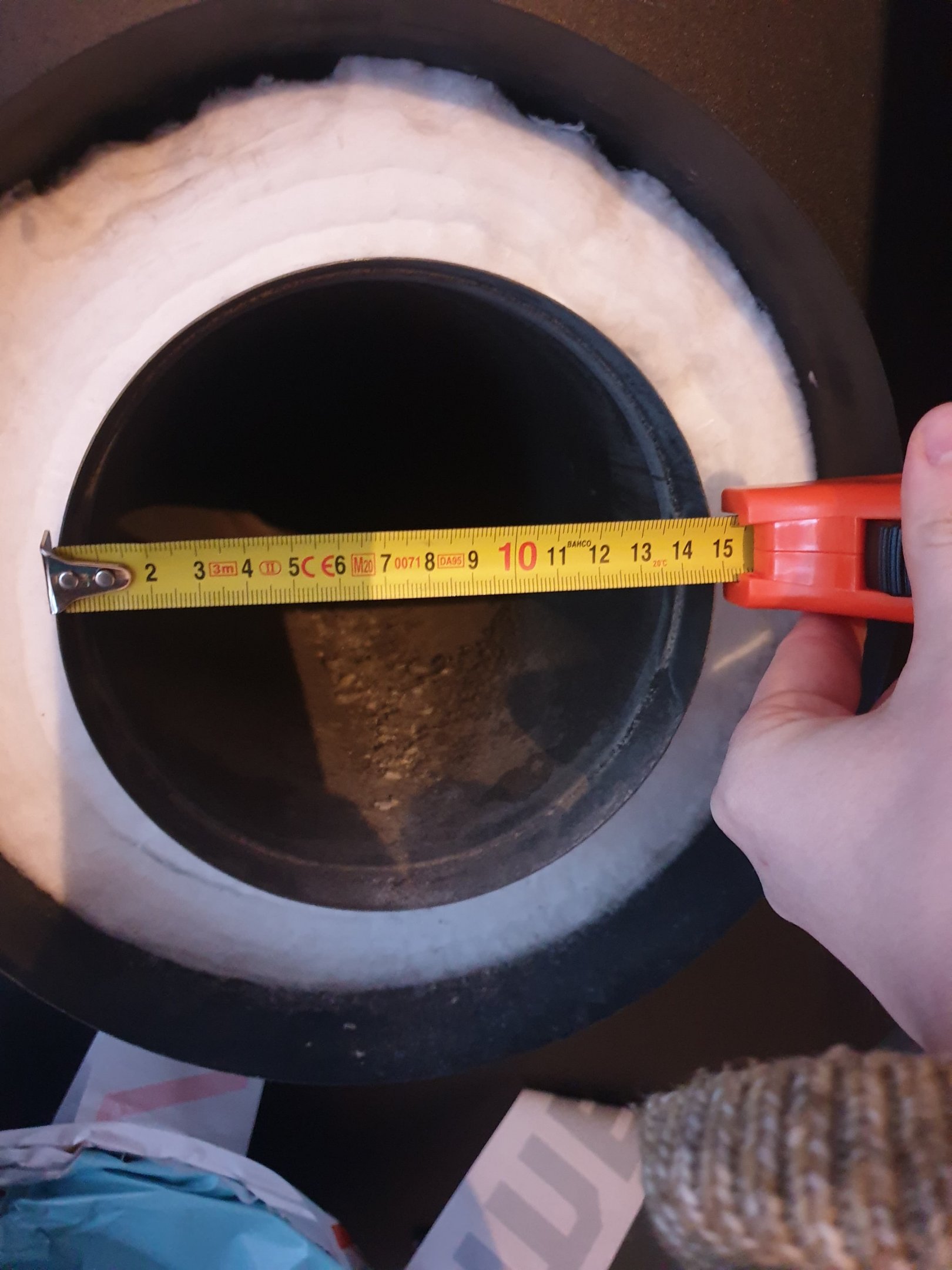

Maik1 Skrevet 23. november 2022 Forfatter Del Skrevet 23. november 2022 Hei igjen, og takk for alle svar! Peisen var av type Curve 100s om det er av betydning, og veggen er av gips. Vi har vært inne på tanken med blenderlokk, men hullene er så utrolig klønete plassert i stua vår at vi ikke tenker at vi kommer til å ville ha en peis der i fremtiden heller. Og at vi derfor nå vurderer å bare mure igjen og få jobben gjort ordentlig. Legger ved bildene av hullene med målestokk foran. Lenke til kommentar
Oter Skrevet 24. november 2022 Del Skrevet 24. november 2022 det er muligens stålpipe dere har,ettersom det er gips utenpå,da må dere bruke et blendelokk for stålpiper,så er det vel bare og skjære ut en firkant i gipsen,og montere inn en ny bit,så sparkle og male opp igjen veggen. dere må uansett fjerne røykrøret,og lufterøret,blendelokket til pipa,monteres der røykerøret er festet til stålpipen Lenke til kommentar
daffy64 Skrevet 24. november 2022 Del Skrevet 24. november 2022 Maik1 skrev (På 23.11.2022 den 15.39): Hei igjen, og takk for alle svar! Peisen var av type Curve 100s om det er av betydning, og veggen er av gips. Vi har vært inne på tanken med blenderlokk, men hullene er så utrolig klønete plassert i stua vår at vi ikke tenker at vi kommer til å ville ha en peis der i fremtiden heller. Og at vi derfor nå vurderer å bare mure igjen og få jobben gjort ordentlig. Legger ved bildene av hullene med målestokk foran. Hvis dere har tenkt å bo der resten av deres liv..mur igjen. Hvis ikke, så kan det muligens være lurt og bare sette på blender lokk. etterpå så kan dere male/lakkere det. Lenke til kommentar
