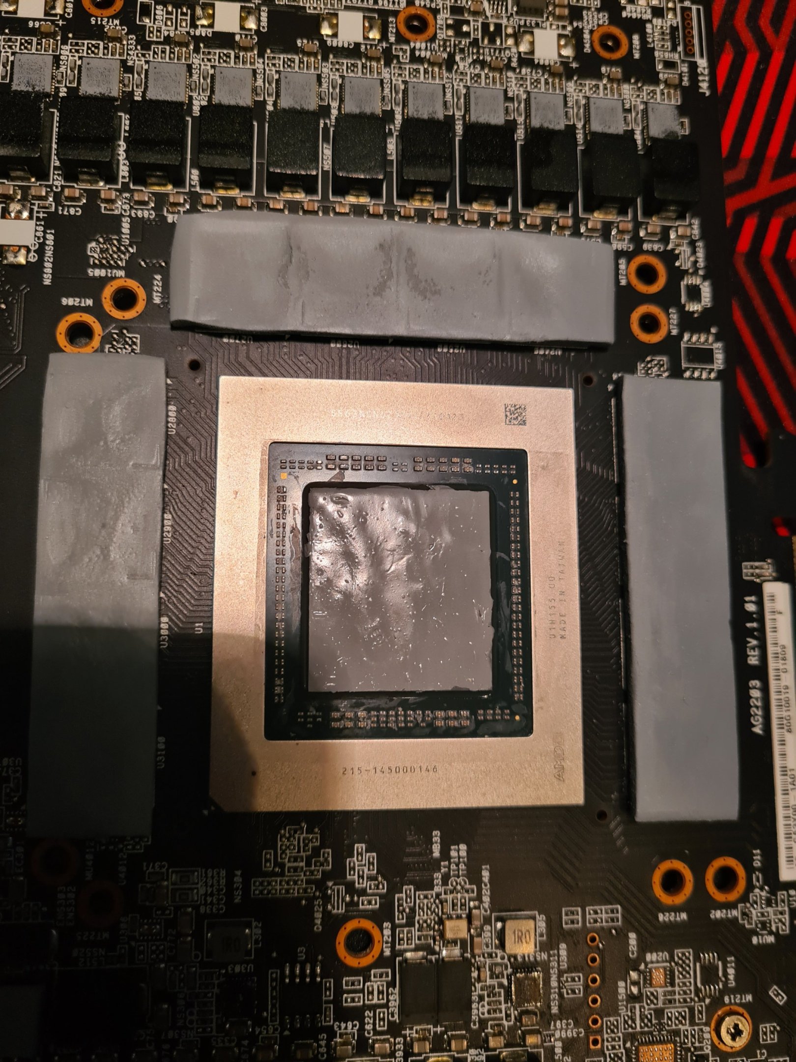

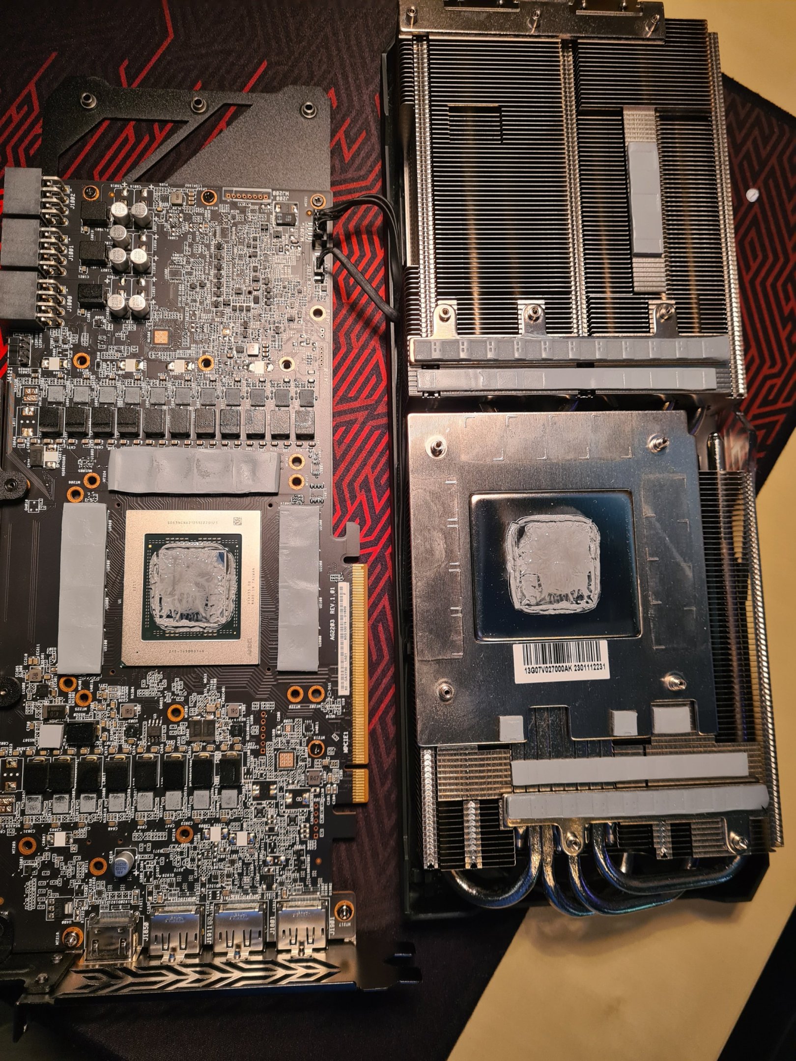

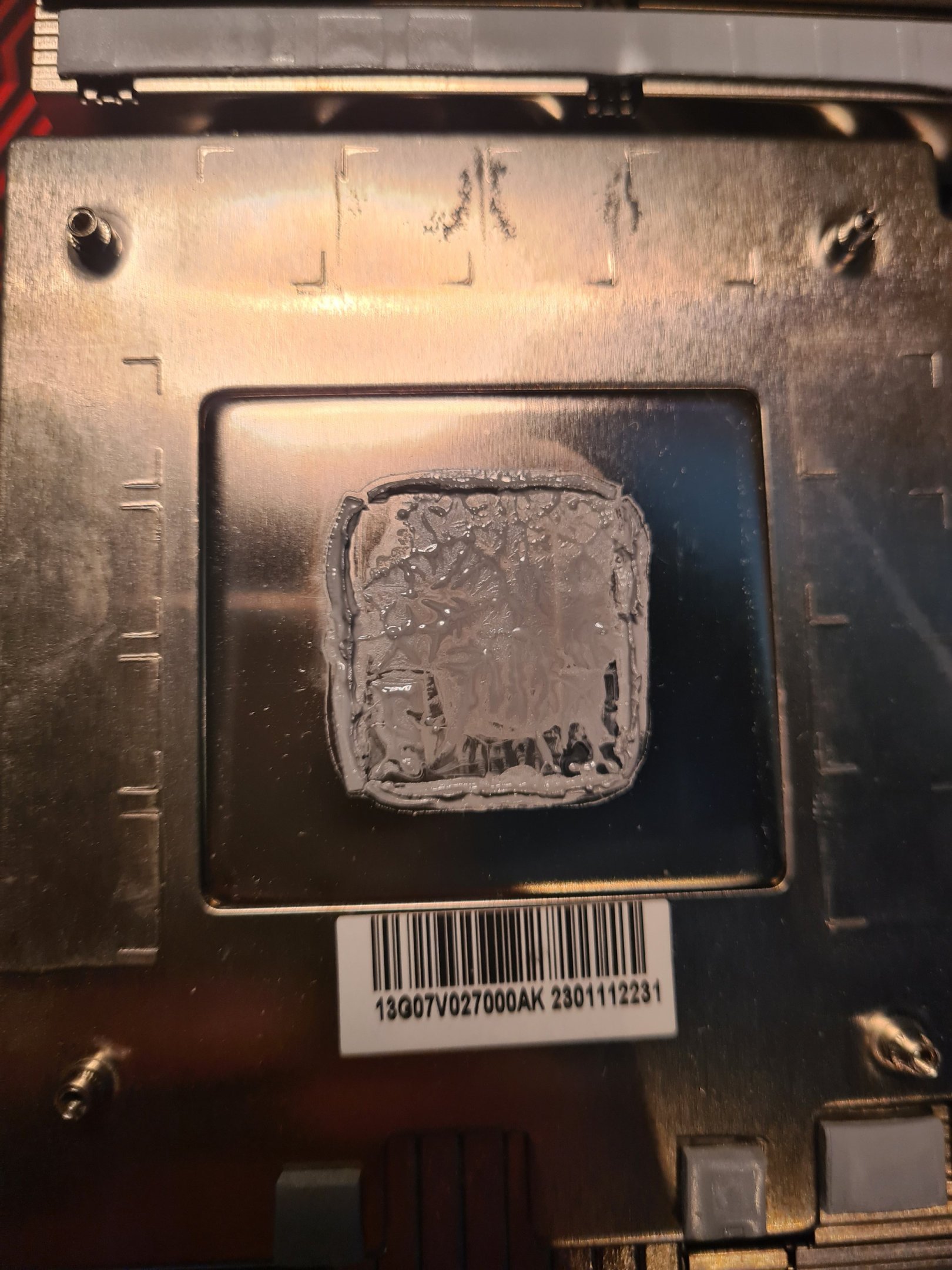

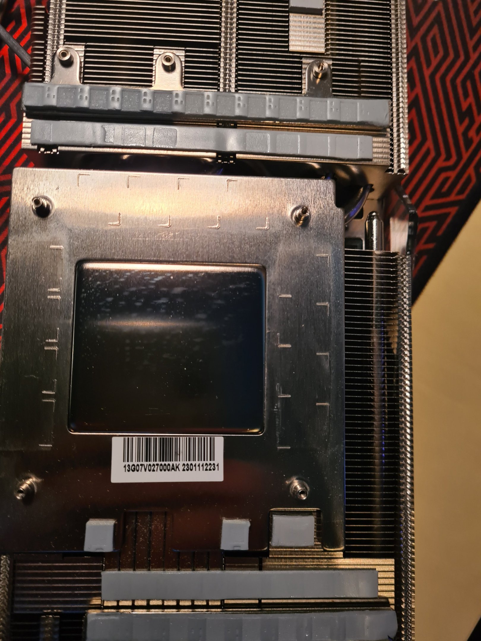

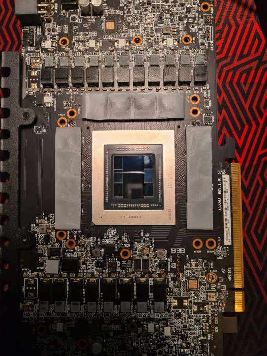

JarleGutt Skrevet 28. mai 2024 Del Skrevet 28. mai 2024 (endret) Fikk endelig rotet meg til å demontere Asrock Phantom OC 7900 XTX, for å bytte ut paste med Heilos pad. Det var litt nervepirrende når jeg hadde tatt av skruene, og skulle prøve få av kjøleren, for den satt 'limt' fast i pads etc. Når den var av, så kunne jeg konstatere at paste var ikke hard, var fortsatt myk, men var ikke helt dekkende så det ut som (se bilde before1 og before2). Rensing av gammel paste, var ikke en lett jobb, da den hadde kommet ned på komponentene rundt die. Men etter en del arbeid var det 'godt nok' (se bilde clean1 og clean2). Var ikke beste måten jeg tok på Heilos heller, fordi jeg var usikker på hvordan den kom til å treffe på GPU blokka, dersom jeg først festet den på kjøleren, så puttet jeg den først på GPU blokk. Det var ikke beste ide, endte med at jeg måtte kutte bort det av Heilos som kom utenfor GPU die, og ble ørlite ujevnt (se bilde after). Heilos er som paste, men i en flak form, og det er veldig lett å ødelgge den når den skal festes. Det er ikke som feks Kryosheet, som vel er en 'papir'-flak man legger på. Men har lest der at der er problemet at det flytter på seg når man skal prøve feste på cooler. Kjøle-'pasta' på de andre komponentene var ikke et problem, ikke antydning til ødeleggelse på de ved demontering, heldigvis. Demonterte kortet når det var kaldt. Testing siste dagene er kort oppsummert slik: Ved ca samme vifte hastighet 2000 RPM gikk hotspot temp ned med 10-15 grader, litt avhengig av spill. Før var hotspot temp typisk mellom 100-105, og er nå typisk 89-92. Junction og GPU temp har nesten ikke endret seg siden før Heilo, de gikk ned med bare ca 2 grader hver. (Ved auto speed på GPU fans, så ligger nå temps på auto 1700 på ca samme som før auto 2000 rpm. Men igjen, dette er avhengig av spill. Dette er heller ikke nøye målt, mer en betraktning). Endret 28. mai 2024 av JarleGutt 3 1 Lenke til kommentar
