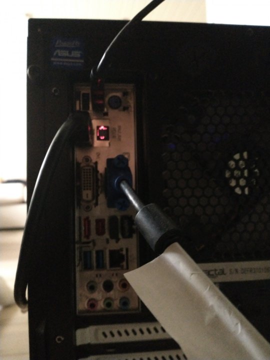

Pc skjermen er forøvrig koblet til med en slik crt kabel blå farge

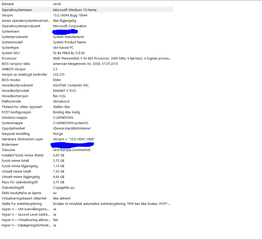

Kan du legge ut litt info om PC-en?

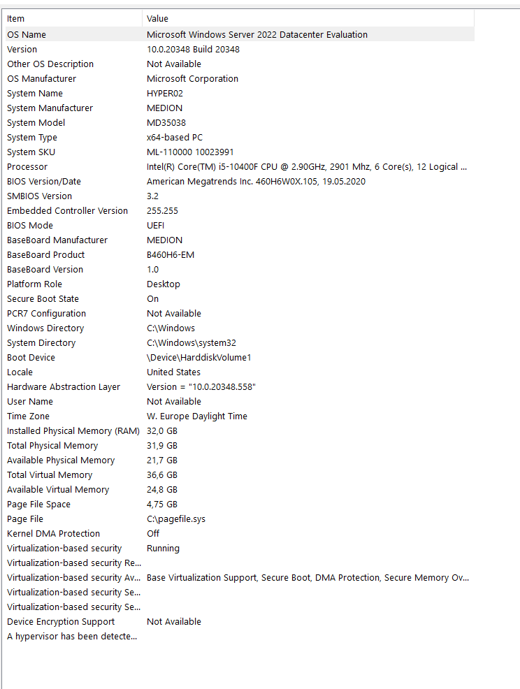

Søk opp og kjør MSIFO32 ('System Info'), klipp ut* og lim inn  inntilsvarende som jeg har gjort under.
* Klipp ut - Hold inne Windows-tasten samtidig som du trykker på Shift og S. Da skal du kunne merke av området du vil klippe ut med musen. Når det er klippet ut, høyreklikker du og velger du 'Lim inn' ('Paste').

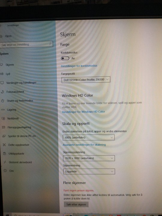

Når du har pc skjerm tilkoplet må du velge skjerminnstillinger og speile skjermen, skjerminnstillinger finner du ved å høyreklikke på skrivebord.
Nb! Tv skjerm må også være tilkoplet.
Jeg ser ikke noe sted der jeg kan speile skjermen. Ser ikke ut som pcen ser noe tv skjerm.

NoBo skrev (15 minutter siden):

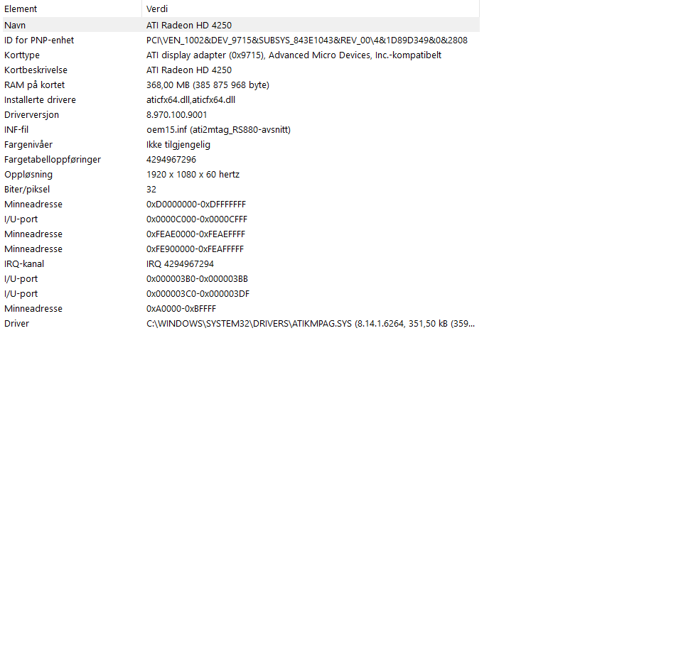

Værsågod:
Lenke til kommentar
Du har skjermkort i maskinen. Da virker nok ingen av skjermutgangene på hovedkortet.
Du har trolig bare VGA og DVI utgang (HDMI er ikke koblet til skjermkort). Du kan bruke en kabel eller adapter fra DVI til HDMI
Utgangene fra hovedkortet er på den platen du tok bilde av. Utgangene på skjermkortet er på skjerkortet som er lenger nede på maskinen.
https://www.techpowerup.com/gpu-specs/radeon-hd-4250.c2074
