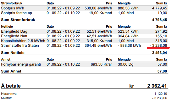

sedsberg Skrevet 2. oktober 2022 Del Skrevet 2. oktober 2022 30kWh dagen virker ikke så veldig høyt, hvis det inkluderer oppvarming også. Men det kan gå veldig opp når det blir kaldt. Her bor vi 3 stykker i et hus på rundt 80kvm og bruker det samme. Dog oppvarming skjer stort sett med ved. Regningene her ligger på rundt 2000,- med 80% støtte. Strømstøtten regnes ikke på nettleien. Kun strømprisen. Den beregnes ut i fra gjennomsnittsprisen for en måned. Det kan bli et veldig respektabelt beløp, dog mener jeg at det fremdeles er alt for lite. 1 Lenke til kommentar https://www.diskusjon.no/topic/1929543-s%C3%B8ker-hjelp-til-%C3%A5-beregne-str%C3%B8mforbruk-og-pris/#findComment-26490202

sedsberg Skrevet 2. oktober 2022 Del Skrevet 2. oktober 2022 Eksempel fra vår siste regning. Som du ser er støtta absolutt noe å regne med selv om den kunne vært større. 1 Lenke til kommentar https://www.diskusjon.no/topic/1929543-s%C3%B8ker-hjelp-til-%C3%A5-beregne-str%C3%B8mforbruk-og-pris/#findComment-26490230
