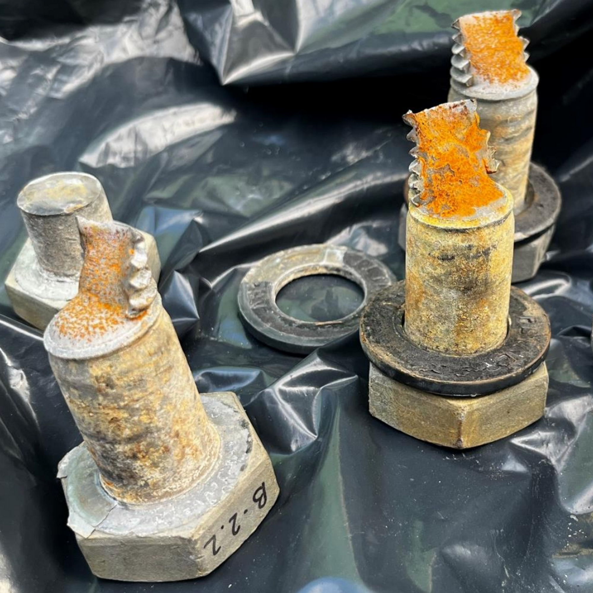

De omtalte M24 boltene sto ikke i treverket, men holdt sammen to ståldeler (tverrbærere og fagverksknuter).  Hvor M27 boltene sto nevnes ikke, men de holdt muligens fagverket til fundamentbæreren.. At disse har røket på en annen måte er interessant, og kan vel foreløpig ikke utelukkes som primærårsak. Merk at M27 boltene med skråbrudd har mye mer rust i bruddflatene enn M24 bolten med tverrbrudd til venstre i bildet.
Vet vi hvem av boltene som har vert mest utsatt for vann og luft etter at brua falt i elven? Ikke sikkert alle har hatt samme forhold.
Har de vert nede i vannet lå de vel i flere dager før det ble mulig å få dem opp. Da blir det stor forskjell i påvirkning fra miljøet.

Uavhengig av når boltene har røket ser det ut for at her brukt feil for korte bolter. Gjengepartiet synes utsatt for skjerkrefter. Det er å betrakte som en "dødssynd". Bolter i skjerbelastninger skal gjengepertiet være avsluttet utenfor område for skjerbelastninger..
Lenke til kommentar
Jeg tror de boltene med brudd i gjengepartiet er de M27 boltene som ble angitt å ha røket pga strekk/bøy. Men ja, det er de interessante, hvis det er fundamentboltene.
  Det er en bolt i bakgrunnen som har et tvers brudd. Antar den er M24. De boltene holdt vel bare kjørebanen.
Endret av J-Å

Er det 8.8 kvalitet boltene er laget av "fasthetsklasse" ?
Det går på bruddstyrke og flytgrense ja:
https://static1.squarespace.com/static/5e1c7960ca124e6013aa0ff3/t/5eeaa514630d927e466e5c8b/1592435991663/Stålkvaliteter.pdf
Vi ser at for noen av boltene har de gått opp til M27 og kvalitet 10.9. Disse boltene er 80% sterkere enn M24 8.8. Dessuten har de mye rust og er røket på en annen måte. Så det er veldig relevant å få vite hvor disse boltene sto.
Bolten i bakgrunnen ser mer ut til å være klipt av som i en "saks".
Lenke til kommentar
Ja rapporten bruker jo betegnelsen "klippet over" for M24 boltene. "Saksen" er når de to delene som er koblet sammen roteres eller forskyves i forhold til hverandre.
Quote
...har trolig blitt klippet over av relativ bevegelse i planet mellom tverrbæreren og knuten i fagverket som de bant sammen, skriver Havarikommisjonen.
Mens de mye sterkere M27 boltene:
Quote
... har brudd forårsaket av strekk/bøy-bevegelse i boltenes lengdeakse, skriver de videre.
