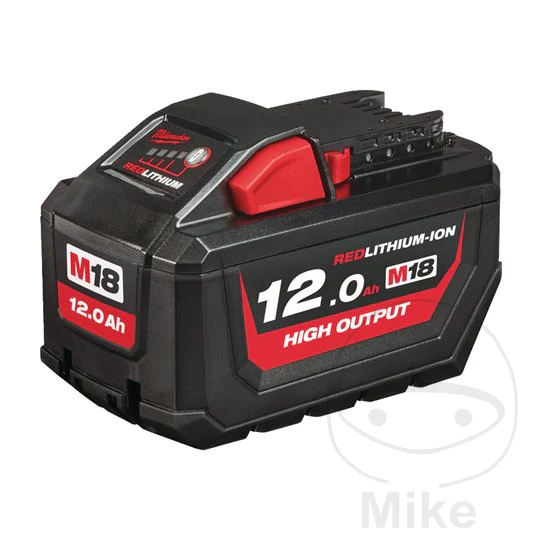

RaymondK Skrevet 17. september 2022 Del Skrevet 17. september 2022 Har et 18V Milwaukee batteri som ikke vil ta lading. Antar det har ligget for lenge på hylla uten bruk eller lading og blitt helt flatt. Hva er det man kan gjøre for å sparke det igang igjen? 1000_6850382_540x540.webp Lenke til kommentar https://www.diskusjon.no/topic/1928850-f%C3%A5-liv-i-d%C3%B8dt-18v-verkt%C3%B8y-batteri/
Powertrainer Skrevet 19. september 2022 Del Skrevet 19. september 2022 Enkelte smartladere er såpass hjernedød at de ikke registrerer batteriet dersom spenningen er for lav, det resulterer i at de ikke begynner å lade. Har ikke erfaring fra lithium som du beskriver men kun fra blybatteri. Det kan tenkes at du greier å lure laderen til å lade ved å paralellkoble et lignende batteri en periode men jeg har ikke prøvd det selv så kan ikke garantere at det virker. På biler er det stor forskjell på smartladere, har du defa er du sjakkmatt mens c-tek starter å lade uansett. Lenke til kommentar https://www.diskusjon.no/topic/1928850-f%C3%A5-liv-i-d%C3%B8dt-18v-verkt%C3%B8y-batteri/#findComment-26475869
Leo_ Skrevet 19. september 2022 Del Skrevet 19. september 2022 Nå vet ikke jeg om det er noen spesielle lyter med dette batteriet, men generelt sett, om et litiumbatteri har gått ned mot 0V cellespenning vil du aldri kunnelade det trygt igjen. Dette er sånt som får litiumbatteri til å ta fyr under opplading. 1 Lenke til kommentar https://www.diskusjon.no/topic/1928850-f%C3%A5-liv-i-d%C3%B8dt-18v-verkt%C3%B8y-batteri/#findComment-26475878
MailMan13 Skrevet 19. september 2022 Del Skrevet 19. september 2022 For å "sparke" det i gang må den åpnes så man får ladet det med annen lader over til de er over minimumspenningen som gjør at det ikke vil lade på vanlig måte. Ikke tilrådelig å åpne opp uten at man vet hva man gjør. Cellene er potensielt ødelagt om de faller for lavt, et eller annet sted mellom 2.5V og 3V, og kan være farlige å lade opp igjen. La det være en lærepenge om å ikke legge bort utladet batteri over tid. Ideelt bør de ha sin nominelle spenning på 3,6V per celle, som de har rundt 50-60% oppladet. Er det et "smartbatteri" vil man som regel kunne topplade, så vil de langsomt lade seg selv ut til optimal lagringsnivå om man ikke tar det i bruk med en gang. Lenke til kommentar https://www.diskusjon.no/topic/1928850-f%C3%A5-liv-i-d%C3%B8dt-18v-verkt%C3%B8y-batteri/#findComment-26475888
Serpentbane Skrevet 19. september 2022 Del Skrevet 19. september 2022 Det kan lades med en dum lader om du klarer å koble en slik lader til batteriet. Noen computerladere, eks. av typen som brukes til RC, kan både måle cellene og kjøre dum lading for å presse liv i dem, igjen gitt at du har en tilkoblingsmulighet. Men, dette er risikabelt og kan medføre brann som skrevet over. Lenke til kommentar https://www.diskusjon.no/topic/1928850-f%C3%A5-liv-i-d%C3%B8dt-18v-verkt%C3%B8y-batteri/#findComment-26475893
