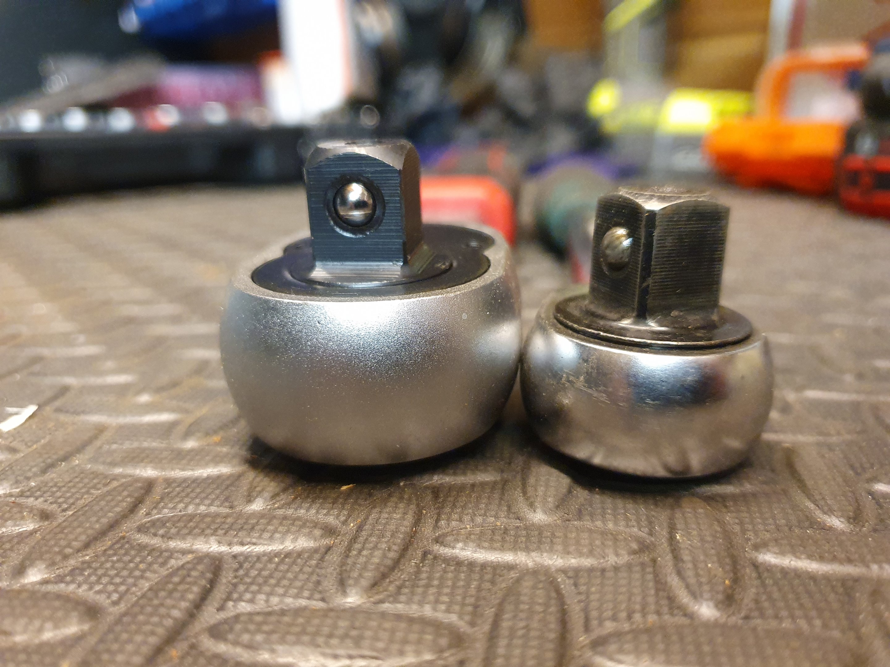

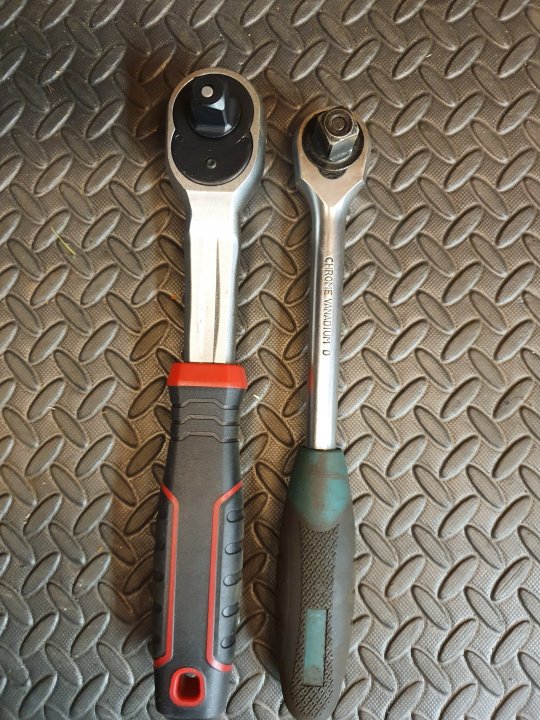

Kjøpte selv Meec-settet fra Jula til 699,- for å ha liggende i bilen. Virker som et greit sett, men savner 19mm fastnøkkel og noen flere lange piper. De to tengene som følger med er nok ikke mye å juble for.
1/2" skralla ser ut til å være solid, men er betydelig større og mer klumpete enn skralla fra Kamasa. Kan ha litt å si hvis man skal skru på trange steder.
