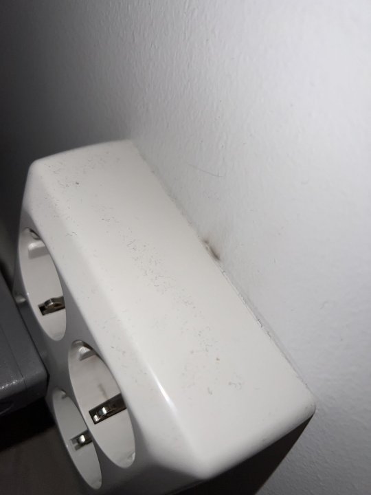

Zeph Skrevet 7. september 2022 Del Skrevet 7. september 2022 Hadde overslaget oppstått i kabelen så ville ikkje stikkontakten sett sånn ut. I så fall måtte lysbuen som oppsto i det du plugga i ha utløyst eit nytt overslag mellom fase og jord i stikkontakten, og det skal litt til på lågspent. At dei som monterte kontakten var skråsikker på at det ikkje var feil på kontakten over telefon, utan å ha sett på stikkontakten, er litt spesielt. Høyrest ut som han hadde bestemt seg før han i det heile tatt kom innom. Feil på Elko-stikk er sjeldan, så monteringsfeil er nok det mest sannsynlege. Om det var lagt PR til stikkontakten så er det ingen enkeltkordeler som kan havne på avveie, men ein avklipt bit kan i teorien havne på feil plass om du er veldig uheldig. Får stikkontakten straum frå ein kabel på veggen? Hadde det vore fleiretråda PN så er sjansen større for at ein kordel kan havne på feil plass. 2 Lenke til kommentar

RRhoads Skrevet 7. september 2022 Del Skrevet 7. september 2022 Det er 100% sikkert at det er kontakta som er problemet. Det er den som er svidd, og støpselet er kun svidd ytterst på pinnen. Dette er forenlig med at det har vært en lysbue i kontakta. Hva slags useriøs elektriker er dette? Lenke til kommentar

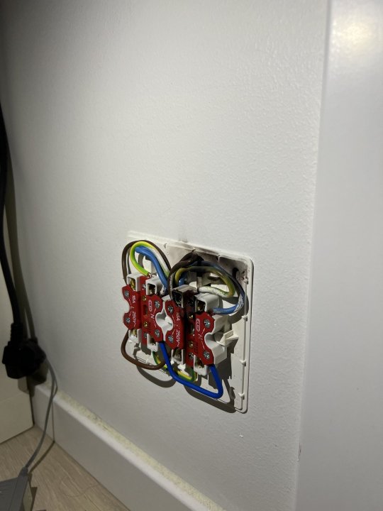

Zeph Skrevet 7. september 2022 Del Skrevet 7. september 2022 Det siste biletet var veldig nyttig. Den einaste som ville påstått at feilen ikkje oppsto i stikkontakten måtte vore den som monterte den. Det kan sjå ut som eitt av ledningssetta er PN og eitt PR. Der feilen oppsto ser det ut som det er PR, altså ein enkelt kopartråd per ledning. Ledningane kopla oppe til venstre på biletet er PR, som er fleire trådar i ein ledning, typisk sju stykk. Uansett, det er i stikkontakt det smalt og der feilen har oppstått. Eg kan ikkje sjå noko innlysande produksjonsfeil, så alt indikerer monteringsfeil. Lenke til kommentar
Dubious Skrevet 7. september 2022 Del Skrevet 7. september 2022 Hvorfor går det ledninger til alle "hullene"? Det er vel 2 hull som ikke skal brukes når man kobler de i serie? Gå inn på første uttaket, så via det uttaket til neste Nei, jeg er ikke elektriker, men dette så rart ut. Lenke til kommentar
sedsberg Skrevet 7. september 2022 Del Skrevet 7. september 2022 22 minutes ago, Dubious said: Hvorfor går det ledninger til alle "hullene"? Det er vel 2 hull som ikke skal brukes når man kobler de i serie? Gå inn på første uttaket, så via det uttaket til neste Nei, jeg er ikke elektriker, men dette så rart ut. Tipper ledningene går videre til neste stikk på veggen. Lenke til kommentar
Zeph Skrevet 7. september 2022 Del Skrevet 7. september 2022 Dubious skrev (31 minutter siden): Hvorfor går det ledninger til alle "hullene"? Det er vel 2 hull som ikke skal brukes når man kobler de i serie? Gå inn på første uttaket, så via det uttaket til neste Nei, jeg er ikke elektriker, men dette så rart ut. Dei blir alltid kobla i parallell. Tilførsel kjem oppe til venstre eller høgre, så blir det laska frå den eine stikken til den andre på undersida, og så vidare ut på den andre i toppen til neste stikk eller noko anna. Lenke til kommentar
SkyMarshall Arts Skrevet 7. september 2022 Del Skrevet 7. september 2022 Ikke overkompliser dette nå da. Den er koblet riktig. Den er lasket riktig. Ingen varmgang grunnet dårlig tilkobling da isolasjon ikke har smelta seg frem til kortslutning. Det har kortslutta på L1 i stikken Har koblet 10.000 stikk, og aldri hatt en med intern kortslutning fra fabrikk. Har mer tro på en PN kordel (en kobbertråd i flertrådet kabel) som har liggi igjen i stikken eller stikki opp av klemma pga monteringsfeil, som han vakta di fant og fjernet (eller smelta når det smalt) siden han sa du kunne bruke det igjen. Har du varig kortslutning der så får du ikke opp sikringen igjen. Men bytt stikken uansett. Kan ta det jeg om du bor i Dramnensområdet 😄 #innsalg Lenke til kommentar
Powertrainer Skrevet 7. september 2022 Del Skrevet 7. september 2022 brukernavn331 skrev (3 timer siden): Det er en slik type kabel ja. Men den har stått tilkoblet i rundt 3 år nå og har vært mer eller mindre urørt. Så det burde vel minimere risikoen for at kablene skal ha knekt. Litt usikker på hva megging er, men han satt med et aparat og tok målinger. Var da han sa det var kortslutning som følge av en produksjonsfeil på stikket. Han ba meg ta bilder rett etter han tok av dekselet. (se nederst i denne posten) Den er koblet rett ut fra veggen. Var tidligere et stikk med 2 kontakter som ble byttet til et med 4. Ved megging måler man isolasjonsresistansen mot jord, man kan også måle resistansen mellom fasene. Er enig i de som mistenker montasjefeil. Enten kordell som slår over under last eller eventuell bruddanvisning på isolasjonen på ledere i gjennomføringen, kan også være skitt eller sot fra tidligere krypestrøm som resulterer i overslag. Varmgang kan også være mulig årsak, blir temperaturen høy nok i stikket så vil det slå over i luft, er i og for seg samme problematikken som oppstår ved en serielysbue. Uansett så må alt megges på en forsvarlig måte for å konkludere hva som er feil. Lenke til kommentar
