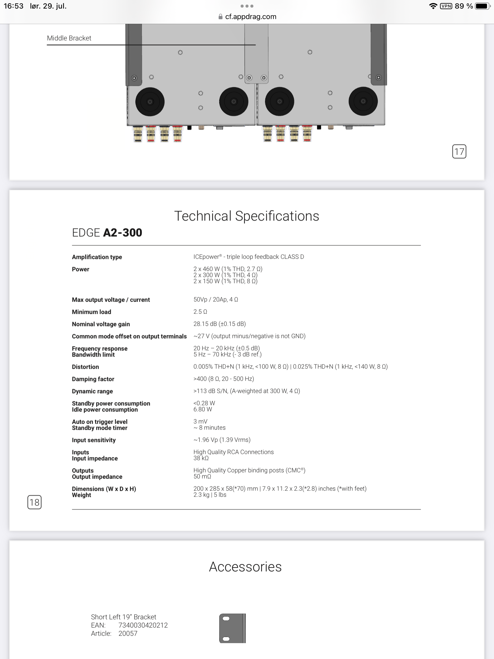

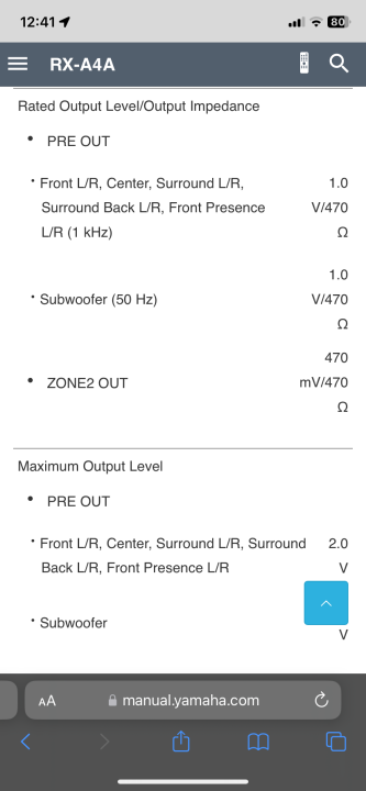

Smule8o Skrevet 27. juli 2023 Del Skrevet 27. juli 2023 17 minutes ago, Gouldfan said: Jeg har Xtz A2-300. Har gamle Yamaha rxv-1900 nå. A2A ser ut som en malt gris dvs en rxv 6A. Ikke at det er negativt, men de har omtrent bare klistret Aventage på den. A4A er egentlig den første Aventage, om man skal kalle det bedre byggekvalitet. Alt er jo på nett nå, folk har åpnet de og kikket inni. Jeg vil jo ha A2A eller A4A men jeg liker ikke at de bare klistrer Aventage på en rxv 6A Ser XTZ oppgir en gain på 28,5dB, max 50V ut og en følsomhet på 1,39V. Dvs at den krever 1,39V inn for å gi 50V ut. Da er det store spørsmålet hva Yamaha legger i 1V rated(2V max) ut. Prøv å Google eller send en mail til Yamaha å spørr. Ellers er det svært vanlig at forskjellige modeller deler svært mye innmat. Ofte er forskjellen bare flere kanaler, vassere DSP, større strømforsyning osv i de større modellene. Ellers er mye av forskjellen bare markedsføring. Dette er igrunn fornuftig for å holde nede prisen (masseproduksjon av deler) og er igrunn litt av grunnen til at surroundreceivere gir så mye valuta for pengene. Lenke til kommentar

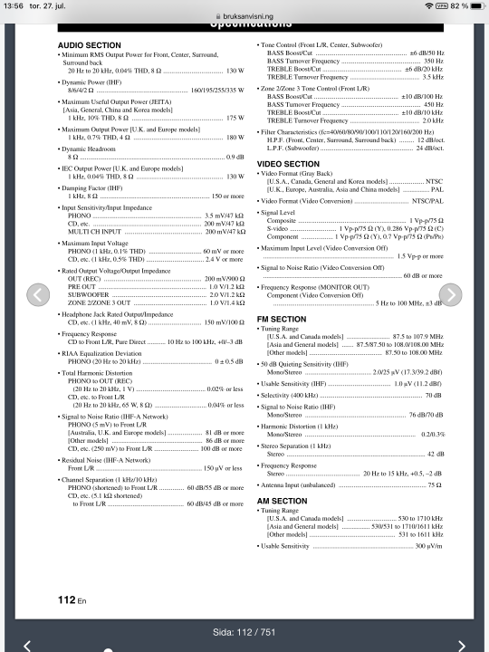

Gouldfan Skrevet 27. juli 2023 Forfatter Del Skrevet 27. juli 2023 (endret) Her er specs far rxv1900 Den er veldig bra som forforsterker. Endret 27. juli 2023 av Gouldfan Lenke til kommentar
Gouldfan Skrevet 27. juli 2023 Forfatter Del Skrevet 27. juli 2023 (endret) Det ser Ikke ut til å være stor forskjell, men på subwoofer ser det ut som det er forskjell. 0,2khz ?Ohm forskjell på front per Out. Endret 27. juli 2023 av Gouldfan Lenke til kommentar

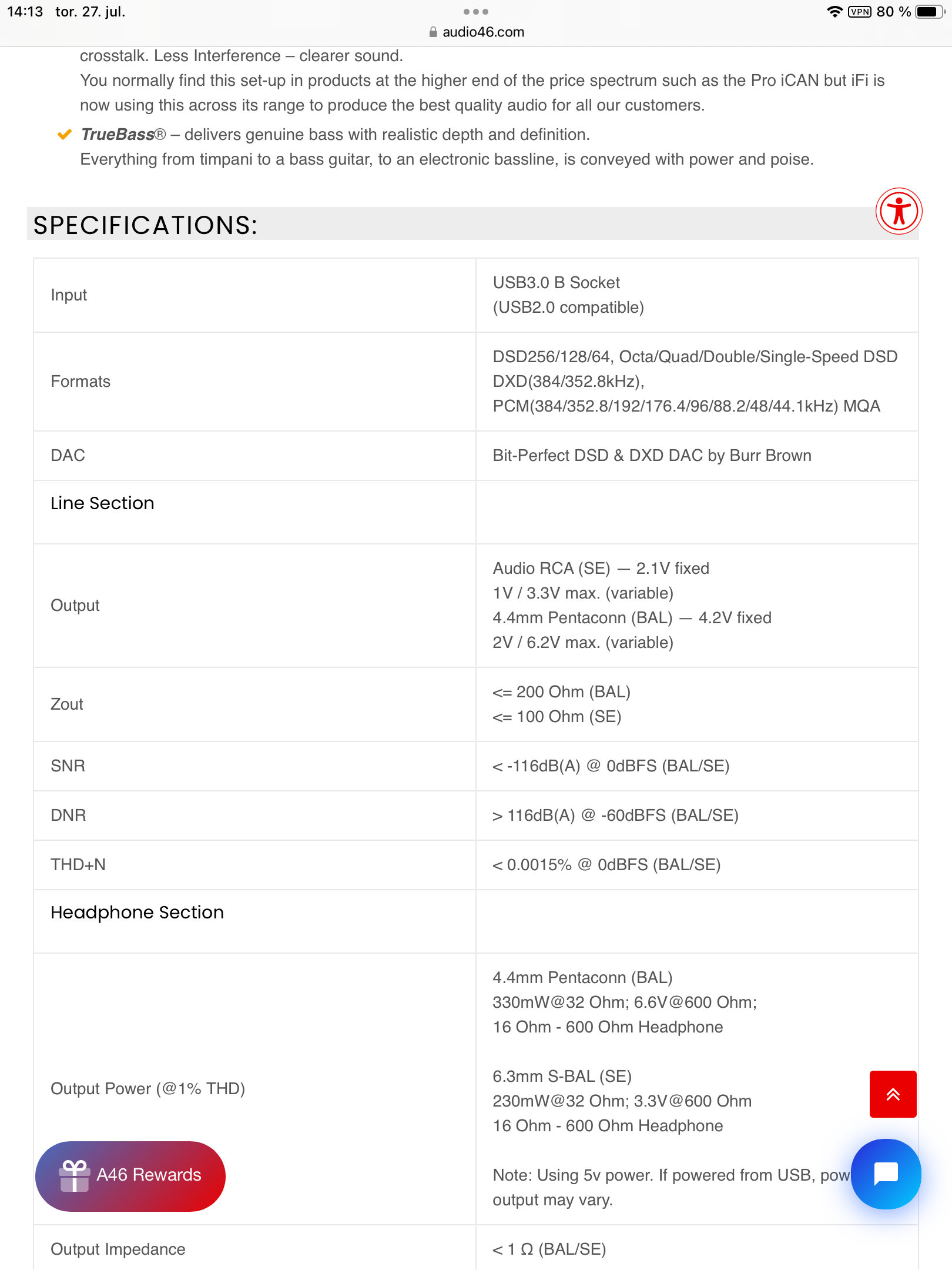

Gouldfan Skrevet 27. juli 2023 Forfatter Del Skrevet 27. juli 2023 Ifi Zen Dac v2 har dette som specs, merket ikke mye forskjell fra den og Yamaha, annet enn at Zen takler TIDAL og høyere oppløsning etc. Lenke til kommentar

Smule8o Skrevet 27. juli 2023 Del Skrevet 27. juli 2023 3 hours ago, Gouldfan said: Her er specs far rxv1900 Den er veldig bra som forforsterker. Ser ut som om det er 1 volt Yamaha praktiserer. Om det fungerer greit med den der vil det nok fungere likt med den nye. Forskjellen i utgangsimpedans er ingenting så bekymre seg om (så lenge den er betydelig lavere enn ingansimpedansen på effektforsterkeren). 1 Lenke til kommentar

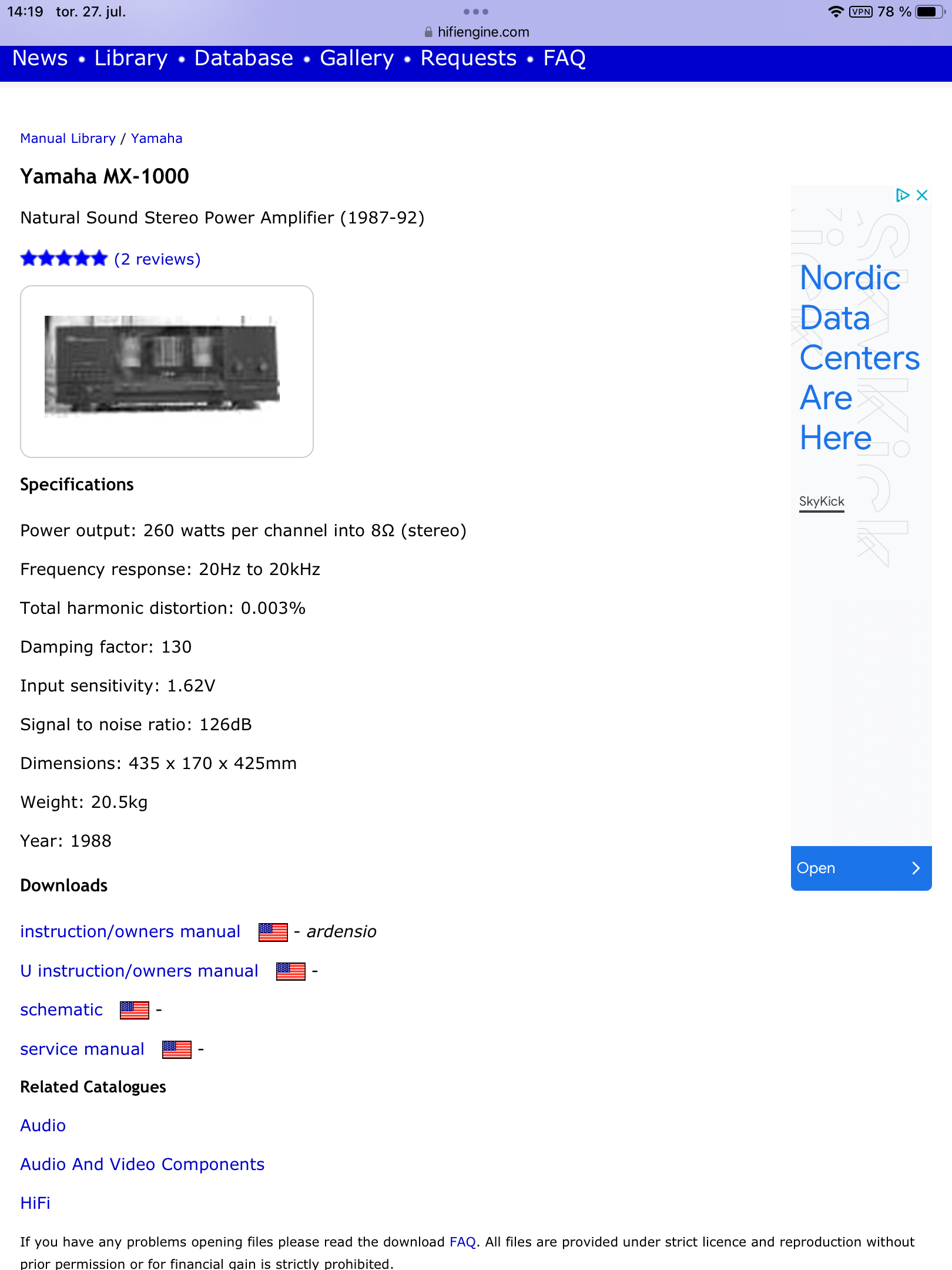

Gouldfan Skrevet 29. juli 2023 Forfatter Del Skrevet 29. juli 2023 (endret) Xtz A2-300 ~27 volt dette er vel ganske bra? I forhold til den uheldige Amerikaneren med en returvare uten tilbehør fra Amazon? Gamle Yamaha effekt til amerikaneren over er kun 1,62 V Endret 29. juli 2023 av Gouldfan Lenke til kommentar
Gouldfan Skrevet 29. juli 2023 Forfatter Del Skrevet 29. juli 2023 Nei jeg leser feil Xtz har vel 1,96V sensitivitet om det ikke er det i parentes som gjelder? Lenke til kommentar
Smule8o Skrevet 29. juli 2023 Del Skrevet 29. juli 2023 6 hours ago, Gouldfan said: Nei jeg leser feil Xtz har vel 1,96V sensitivitet om det ikke er det i parentes som gjelder? Normalt RMS som gjelder (som er i parameters) Lenke til kommentar
Gouldfan Skrevet 30. juli 2023 Forfatter Del Skrevet 30. juli 2023 Smule8o skrev (2 timer siden): Normalt RMS som gjelder (som er i parameters) Stemmer det at den er lavere alltså negativt iforhold til Yamaha effekt til han amerikanern? Venter på mail fra Yamaha, håper de svarer.. Lenke til kommentar

Smule8o Skrevet 31. juli 2023 Del Skrevet 31. juli 2023 On 7/30/2023 at 2:46 AM, Gouldfan said: Stemmer det at den er lavere alltså negativt iforhold til Yamaha effekt til han amerikanern? Venter på mail fra Yamaha, håper de svarer.. Input sensitivity er normalt den spenningen inn som kreves for at effektforsterker skal gis maks spenning ut (og dermed maks effekt) 1 Lenke til kommentar
