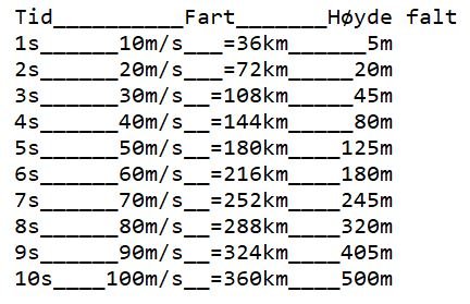

Vi vet at akselerasjonen er lik for hver tidsenhet en er der. Så det vil ta dobbelt så lang tid å komme til 20 og 6 ganger lenger tid til 60.
Jeg legger ved en tabell som jeg laget for bedre å holde orden galskapen for en del år siden, og håper den kan komme til nytte for deg og andre og for den sak skyll.
Legg merke til "Høyde falt. Det er her det for de flest det skjærer seg.
Endret av PUK
Lenke til kommentar
