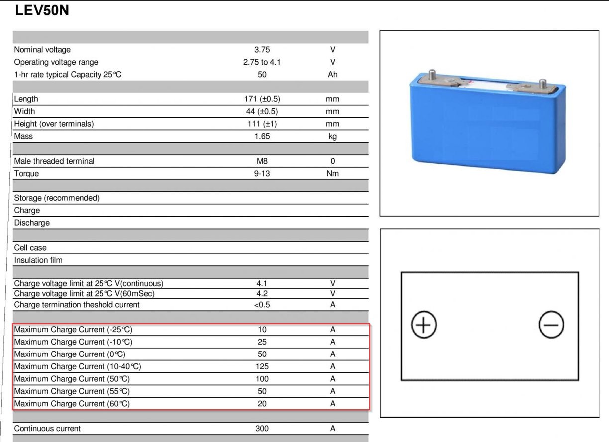

jr_605 Skrevet 25. august 2022 Del Skrevet 25. august 2022 Complexity skrev (3 timer siden): Er det skikkelig kaldt og jeg lader med 2kW må bilen min hele tiden stoppe lading å bruke energi på å varme batteriet istedenfor siden det ikke kan lades når det er fryst. Hva slags bil er dette? Kan ikke se at dette skjer på min bil (Hyundai Ioniq) Siden jeg hadde datablad for batteriene jeg har i båten måtte jeg sjekke dette, og disse cellene lar seg fint saktelade når de er under 0 grader, faktisk kan de ta imot 10A ved -25 grader, 25A ved -10 grader (Celler fra Mitsubishi i-miev, men kan ikke tenke meg at de skal være mye bedre enn "nye" li-ion celler) Lenke til kommentar https://www.diskusjon.no/topic/1927614-her-skal-pris-for-hurtiglading-svinge-med-str%C3%B8mprisen/page/4/#findComment-26452577
Complexity Skrevet 25. august 2022 Del Skrevet 25. august 2022 (endret) 6 minutes ago, jr_605 said: Hva slags bil er dette? Kan ikke se at dette skjer på min bil (Hyundai Ioniq) Siden jeg hadde datablad for batteriene jeg har i båten måtte jeg sjekke dette, og disse cellene lar seg fint saktelade når de er under 0 grader, faktisk kan de ta imot 10A ved -25 grader, 25A ved -10 grader (Celler fra Mitsubishi i-miev, men kan ikke tenke meg at de skal være mye bedre enn "nye" li-ion celler) Mange forsjellige kjemier der ute, samt varierte mengder kobolt. Ioniq 5 klarer vel å pushe hele 50kW ved 0 graders batteri. Hvor sunt det er kan vel diskuteres Bilen jeg snakker om er en Tesla Model 3. Den nekter å levere strøm til batteriet før det holder minst 2 varmegrader, og leverer ikke full AC effekt (11kW) før batteriet holder 12 plussgrader. For å få full effekt på hurtiglader (250kW) må batteriet holde rundt 50 grader. Har og en Leaf og den kan lades ned til -12 eller så før batterivarmen aktiveres. Prøver dog passe på å lade den rett etter bruk så batteriet iallefall har litt temperatur. Endret 25. august 2022 av Complexity 1 Lenke til kommentar https://www.diskusjon.no/topic/1927614-her-skal-pris-for-hurtiglading-svinge-med-str%C3%B8mprisen/page/4/#findComment-26452618
