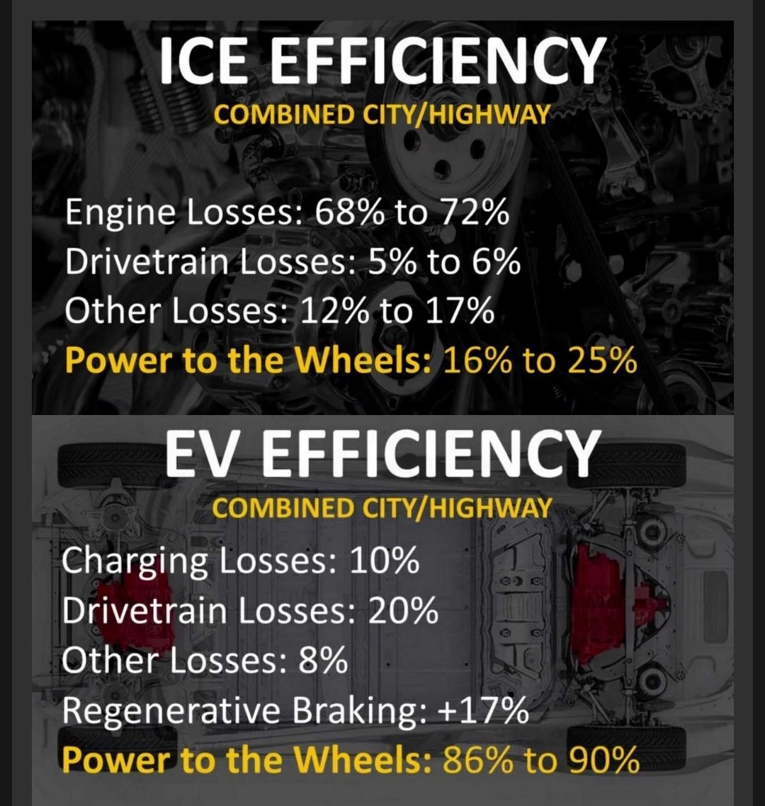

35 minutes ago, Salvesen. said:
Bare legger inn denne jeg når en snakker om tap..
Så når du starter med fulladet batteri og skrur av kabinoppvarmingen (og dermed blir kvitt 18% av tapene) så kan du få opptil 108% av energien i batteriet ut til hjulene.
Beklager men dette er ikke fysisk mulig.
sverreb skrev (6 minutter siden):
Man kan ikke regenerere med fulladet batteri.. Men etterhvert som en bruker av det er det såklart mulig. Og en kan såklart gå over 100% totalt. Trenger bare å være i høyden.
  • Liker 3
  • Innsiktsfullt 1
sverreb skrev (30 minutter siden):
Tap under lading påvirker hvor mye energi du må betale for. Et fulladet batteri koster deg altså ca 10% mer. Er batteriet på 50kWh, trenger du altså 55kWh for å få det fullt.
Utgangspunktet kostnadsmessig er altså 55kwh. Ikke det som tilfeldigvis er på batteriet (50kwh).
Derfor blir antagelsen din om at en fulladet bil starter på 100% feil. Utgangspunktet er at du allerede har tapt energi. Selv med fullstendig oppladet batteri.
Du starter altså på rundt 90%, og skulle du klare å eliminere alle andre tap, bikker du selvfølgelig ikke 100%, nei. Det hadde jo vært umulig (med mindre du startet på en lang bakketopp, med buffer til å lade opp underveis nedover..)
Sto ingenting om høyde i sliden din. Enhver systembeskrivelse som gjør det mulig å hente ut mer energi enn hva man bruker være feil. Det er grunnleggende fysikk.
Feilen din beskrivelse begår er å ikke regne inn det negative bidraget fra bremsingen som gir opphav til energien fra regenerative bremser.

sverreb skrev (Akkurat nå):
Tenker vi bare trekker vekk regenereringen i det hele jeg. Det er ikke interessant. Tapet derimot, det er interessant.
Utgangspunktet kostnadsmessig er altså 55kwh. Ikke det som tilfeldigvis er på batteriet (50kwh). Derfor blir antagelsen din om at en fulladet bil starter på 100% feil. Utgangspunktet er at du allerede har tapt energi. Selv med fullstendig opplader batteri.
Du misser poenget. Siden denne fremstiilingen om den skulle vært riktig, gjør det mulig å lage en evighetsmaskin, dermed den være feil. Vi trenger ikke gå inn på praktikalitetene for å se dette, mitt eksempel var bare for å gjøre det lettere å se. Fremstillingen forbryter seg mot det fysiske prinsippet om konservering av energi.

Trestein skrev (6 minutter siden):
Om du studerer videoer av elbil motorer så ser du at de har gear. Ofte 10:1 el. De har også gear olje og tap som i andre gear.
Få elbiler har flere enn ett gear. Det er mulig at light year one ikke har gear da den har motor i hjulet
Når biler har ett gir kaller jeg det utveksling. Har de to gir eller flere har de girkasse.
sverreb skrev (1 minutt siden):
Du misser poenget. Siden denne fremstiilingen om den skulle vært riktig, gjør det mulig å lage en evighetsmaskin, dermed den være feil. Vi trenger ikke gå inn på praktikalitetene for å se dette. Fremstillingen forbryter seg mot det fysiske prinsippet om konservering av energi.
Det var derfor jeg bad om kilde. Ingen seriøse ville påstått noe slikt.

qualbeen skrev (36 minutter siden):
WLTP for elbiler oppgis inkludert alt ladetap om bord i bilen. Samme som for fossil. Hvor mye strøm bensinpumpa bruker eller hvor mye diesel tankbilen bruker på å frakte bensinen er ikke med i regnestykket for fossilbilene. Det er heller ikke noe bilisten betaler direkte for eller har kontroll over. Befrakter og pumpestasjonen har altså incentivene på sin side til å energieffektivisere pumpene og tankbilene sine. Akkurat som tap i strømnettet og DC-laderen ikke er noe elbilisten råder over eller betaler direkte for. De har også incentiver til å redusere sine tap.

sverreb skrev (2 timer siden):
Du skal ikke se bort fra at jeg er for trøtt til å fatte poenget, nei. Ha ha.
Hva gjør egentlig regenerering ved bremsing inne i en plansje som skal handle om hvor effektiv drivlinjen er?
Jeg forstår jo at regenerering forlenger rekkevidde, da det jo tilfører litt strøm tilbake til batteri. Det tar altså lengre tid å tømme batteriet. Men selve drivlinjen blir kanskje stengt tatt ikke mer effektiv: Andel energi du kan mate ut og ned i hjulene pr kWh øker vel ikke.. ??
Nei, etter å ha sett litt mer på plansjen sitter jeg i grunn igjen med fler spørsmål enn svar.
