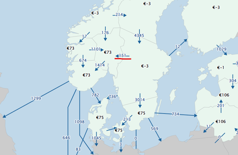

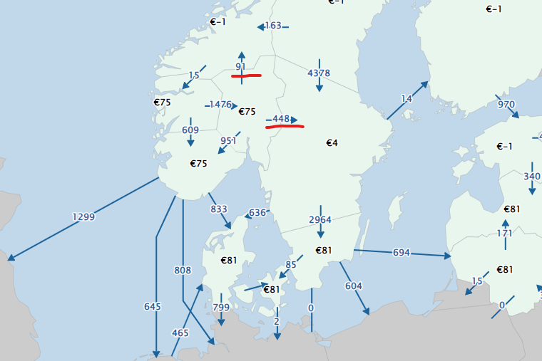

sk0yern skrev (3 timer siden):
Ikke lett å bli klok på strømflyten om dagen (med unntak av NO2, der det strømmer fritt ut).
Først kl 11:
Så nå kl 14:55:
Er det fortsatt slik at svenskene struper SE3 -> NO1?
At strømmen går "baklengs" mellom NO1 og SE3 skyldes nok at svenskene leier våre kraftlinjer for å sende sin strøm ut av vårt land (i NO2). Dette er nok kapasitet i linjenettet som jeg antar ville stått ledig hvis ikke svenskene leide den.
Angående NO1-NO3 så skyldes det antagelig måten kraftnettet er delt på i det området. Dvs. det foregår lite storstilt transport fra region til region, men mer lokale nett er nødt til å distribuere kraft til forbrukere rett på andre siden av den definerte grensa. Det blir ofte litt rart i det området, med forholdsvis lav effekt. Uten at jeg kjenner til de så er det nok grunner til at de ikke omdefinerer grensa.
  • Innsiktsfullt 1
