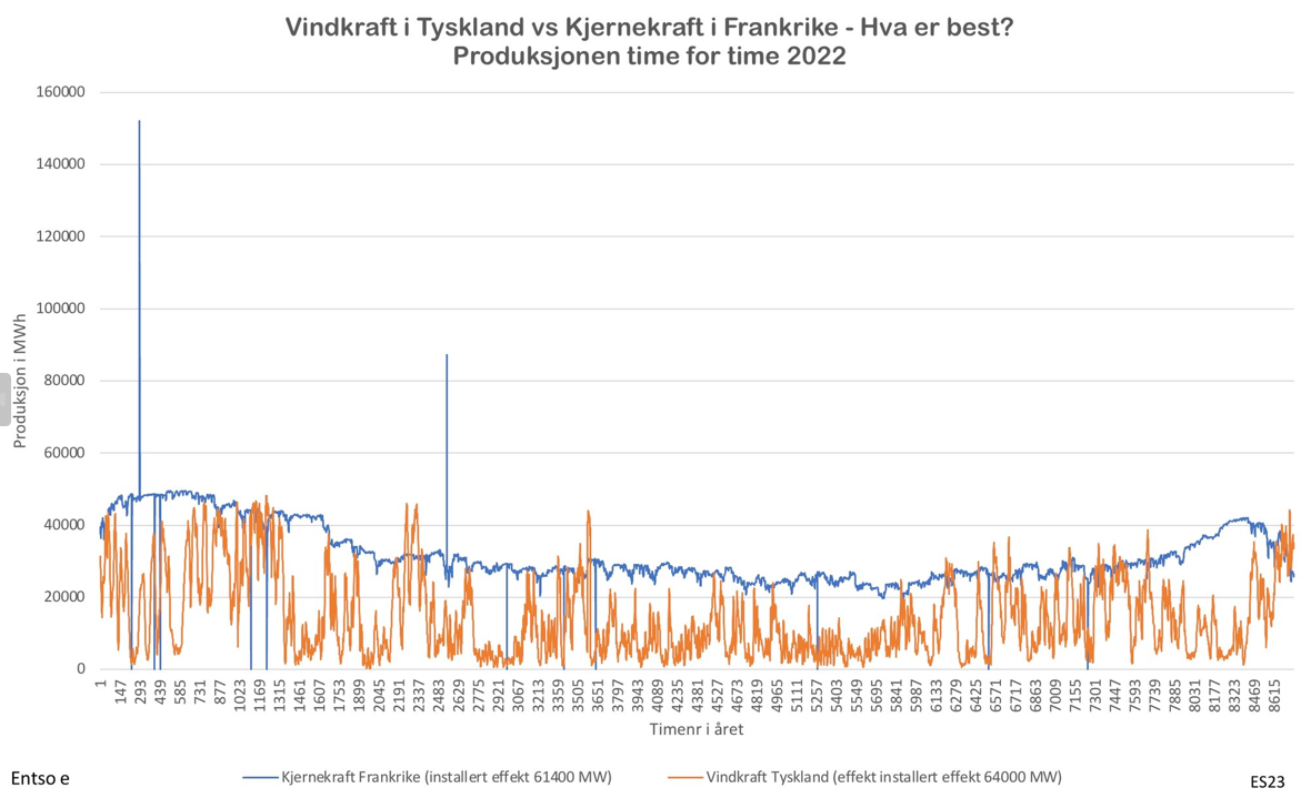

sk0yern Skrevet 22. februar 2023 Del Skrevet 22. februar 2023 Jens Kr. Kirkebø skrev (1 time siden): Spiller det noen rolle da? Det som spiller noen rolle er pris per kWh produsert, og der banker vindkraft kjernekraften ned i støvlene så det holder. Også solkraft er langt rimeligere. Nei, som sagt gjentatte ganger, her sammenligner man epler og pærer. Å sammenligne kraft som leverer tilfeldig/av og til med stabil kraft basert på LCOE er meningsløst. 1 Lenke til kommentar https://www.diskusjon.no/topic/1927299-nei-kraftkrisen-er-ikke-enkel-%C3%A5-l%C3%B8se/page/62/#findComment-26610061
trikola Skrevet 22. februar 2023 Del Skrevet 22. februar 2023 13 minutes ago, sk0yern said: Nei, som sagt gjentatte ganger, her sammenligner man epler og pærer. Å sammenligne kraft som leverer tilfeldig/av og til med stabil kraft basert på LCOE er meningsløst. Det er vel ganske klart? Men ikke meningsløst under ikke-Putinske forhold. Både vindkraft og atomkraft selges på Nordpool - ingen forskjell der. Når strømmen er dyr er det typisk prisen for gasskraft som bestemmer strømprisen og vindkraftselgerne fryder seg at de får mye høyere inntekter enn selvkost men de har ikke mye å selge fordi det blåser så lite når gasskraften må brukes. Og når strømmen er grisebillig blåser det noe j...lig et sted og vindkraftselgerne selger mange MWh men til lave priser. Og det er - under vanlige forhold - meningen: fornybar skal belønnes, gass og atom skal få betalt men ikke mer. Vanligvis ligger det jo et sted i mellom. Lenke til kommentar https://www.diskusjon.no/topic/1927299-nei-kraftkrisen-er-ikke-enkel-%C3%A5-l%C3%B8se/page/62/#findComment-26610085

Ronerik Skrevet 23. februar 2023 Del Skrevet 23. februar 2023 sk0yern skrev (8 timer siden): Nei, som sagt gjentatte ganger, her sammenligner man epler og pærer. Å sammenligne kraft som leverer tilfeldig/av og til med stabil kraft basert på LCOE er meningsløst. Jag tror, utifrån svenska erfarenheter att ni tänker fel. Vindkraft har inte en jämn produktion, men att kalla produktionen tillfällig - då vill man göra sig dum. Då vill man bevisa något, men bevisar bara att man inte förstår. Vindkraft behöver ett energilager för att utjämnas. Norge har världens bästa energilager - en gigantisk vattenkraft. Professor Tomas Kåberger i styrelsen för Vattenfall skrev artikeln "Vindkraften sänker priset även när det inte blåser". Så är det! 3 Lenke til kommentar https://www.diskusjon.no/topic/1927299-nei-kraftkrisen-er-ikke-enkel-%C3%A5-l%C3%B8se/page/62/#findComment-26610192
sk0yern Skrevet 23. februar 2023 Del Skrevet 23. februar 2023 (endret) Ronerik skrev (37 minutter siden): Jag tror, utifrån svenska erfarenheter att ni tänker fel. Vindkraft har inte en jämn produktion, men att kalla produktionen tillfällig - då vill man göra sig dum. Då vill man bevisa något, men bevisar bara att man inte förstår. Vindkraft behöver ett energilager för att utjämnas. Norge har världens bästa energilager - en gigantisk vattenkraft. Professor Tomas Kåberger i styrelsen för Vattenfall skrev artikeln "Vindkraften sänker priset även när det inte blåser". Så är det! Er det dumt å kalle produksjonen tilfeldig? Endret 23. februar 2023 av sk0yern 2 Lenke til kommentar https://www.diskusjon.no/topic/1927299-nei-kraftkrisen-er-ikke-enkel-%C3%A5-l%C3%B8se/page/62/#findComment-26610200
tommyb Skrevet 23. februar 2023 Del Skrevet 23. februar 2023 Variasjon er ikke tilfeldighet. 2 Lenke til kommentar https://www.diskusjon.no/topic/1927299-nei-kraftkrisen-er-ikke-enkel-%C3%A5-l%C3%B8se/page/62/#findComment-26610212
Ronerik Skrevet 23. februar 2023 Del Skrevet 23. februar 2023 sk0yern skrev (44 minutter siden): Er det dumt å kalle produksjonen tilfeldig? Ja faktiskt. Jättedumt. Då har man inte förstått hur det skall användas. När det blåser bra kan vattenkraften vila sig. Mer vatten samlas i dammarna. När det blåser mindre får vattenkraften tagga upp och ge mer av totala behovet. Räcker vattenkraftens effekt om den får gå på max? I så fall skapar man förutsättningar med vindkraften så att vattenkraften alltid kan gå på max när det behövs. det saknas aldrig vatten i dammarna. Räcker inte vattenkraftens effekt? Då får man hoppas på utvecklingen av vätgas-produktion i samband med vindkraft. När det blåser bra produceras vätgas. Om några år ser vi sådana anläggningar Jag tror att vattenkraftens totala effekt räcker. Nästan alltid. 2 Lenke til kommentar https://www.diskusjon.no/topic/1927299-nei-kraftkrisen-er-ikke-enkel-%C3%A5-l%C3%B8se/page/62/#findComment-26610233
