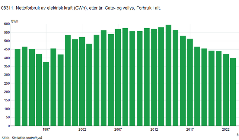

Til tross for økt bruk av gate og veibelysning fra 2014 til 2023 så sank også energibruken fra 600 til 400 GWh på bare 9 år. Æren for dette må etter alle solemerker gå til massiv utskifting til LED. Jeg vil anslå at overgangen er nesten ferdig pr 2024. Hadde ikke LED blitt oppfunnet så tipper jeg vi hadde brukt omtrent 700 GWh via LPS gatelys i 2025. Pga LED havner vi nærmere halvparten av det. Det skal sies at LPS er ganske effektive pærer målt i lumen per watt, også sammenlignet med LED, men fordelene med LED er mange: Mye bedre fargespekter, mye mindre sløsing med strølys og mye lengre levetid.
Screenshot2025-03-21at16-39-1308311Nettoforbrukavelektriskkraft(GWh)etterr.Gate-ogveilysForbrukialt..Statistikkbanken.png.f4bc2fa9d1680773391362f93e17e3d3.png

  Simen1 skrev (På 21.3.2025 den 15.43):
Til tross for økt bruk av gate og veibelysning fra 2014 til 2023 så sank også energibruken fra 600 til 400 GWh på bare 9 år. Æren for dette må etter alle solemerker gå til massiv utskifting til LED. Jeg vil anslå at overgangen er nesten ferdig pr 2024. Hadde ikke LED blitt oppfunnet så tipper jeg vi hadde brukt omtrent 700 GWh via LPS gatelys i 2025. (...) og mye lengre levetid.
Ekspander
De siste årene har det blitt skrudd ned masse lyspunkter. Ansvar for planlegging, bygging og drift av fylkesveier, tidligere kjent som riksveier, ble overført fra Statens vegvesen til fylkeskommunene i 2020. Vegvesenet holder også på å overføre ansvar for broer til kommunene. Følgende overføres ansvar for veier også fra fylkeskommunene til kommunene, og fra kommunene til private. Mange private borettslag m.v. takker også nei takk til å overta regninga for lyspunktene. De økte kostnadene for kommunene kompenseres med å skru ned lyspunkter. En god andel av gatelyktene er allerede skrudd ned her og kommunen er i dialog med nær sagt alle om å overta, eller så vil også de bli skrudd ned. Og såvidt jeg vet er mye av det de skrur ned LED.
Noen av disse lyspunktene vil naturligvis få forlenget levetid all den tid de får ligge på lager, men jeg har en mistanke om at mange av lyspunktene får en plutselig og samtidig EOL.
Når ansvar for veilys forskyves ett ledd hele veien, og ingen har budsjetter til å ha strøm i pærene, når lyspunktene slukkes og skrus ned vil disse grafene gå naturlig ned... Det kunne vært interessant å se den delen av statistikken spesifisert.
Andre grafer, gjerne knyttet til private kostnader eller trafikksikkerhet, vil gå motsatt vei.
Endret av tommyb
