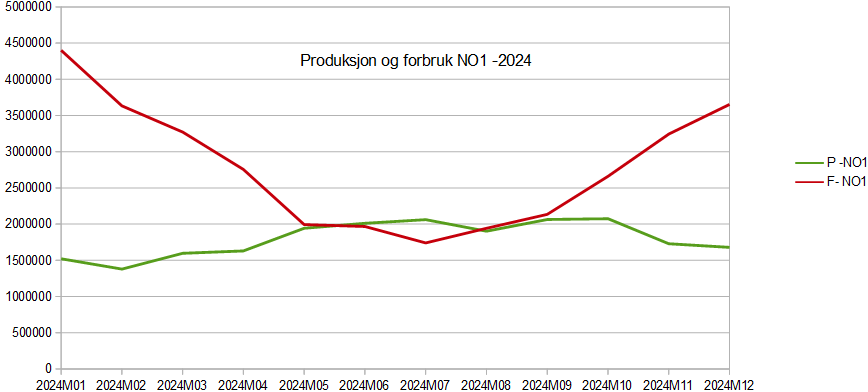

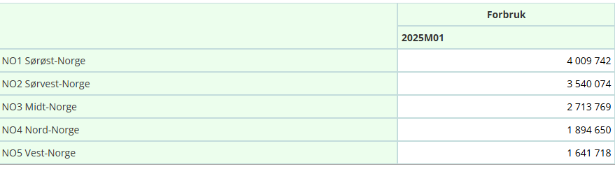

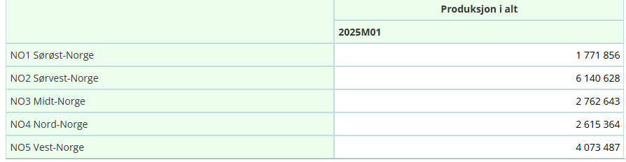

Overføringslinjer gir noe tap ja, så ideelt sett burde vi hatt mye mindre industri og tettbebyggelse i NO1.  Men når vi først har stilt oss slik vi har, så er det bra om hele landet bidrar til å opprettholde effektbalansen i perioder med høyt forbruk og lite vind. Forsterket overføringsnett vil også gjøre det mer lønnsomt å investere i vindkraft i nord. Vindstille i Nord-Norge vil ofte ikke sammenfalle med vindstille lenger sør, og det vil gi bedre priser, selv med litt nett-tap.
Data fra ssb.no

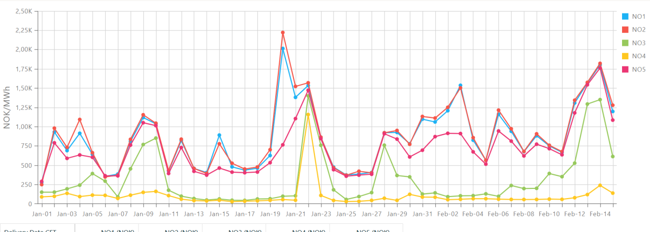

Förstår inte alls hur du kan ha fått de priserna. Finner ikke en timme i februari med i närheten av negativ priser och enligt de andra priserna kan du ikke bo i nord Norge.
Strömmen är väldigt sällan väldigt billig i sör-Norge och på kontinenten, där det ibland är klart billigare än i sör-Norge, är det fler dagar med höye priser än lave.
Døgns priser på ström i graf nedan. Timmes priser fant jag ikke förutom genom att klicka per dag.

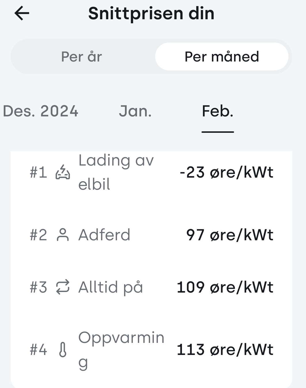

Jeg er i NO5. Det kommer nok av at slikt fleksibelt forbruk som kan kobles inn og ut på sekunder får mye bedre priser enn garantert strøm. Av og til får jeg til og med betalt for å ikke lade. Du kan finne mer detaljer på https://tibber.com/no/grid-rewards
