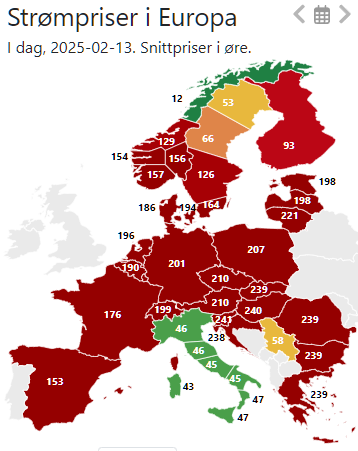

helsten2 Skrevet 13. februar Del Skrevet 13. februar Lenke til kommentar https://www.diskusjon.no/topic/1927299-nei-kraftkrisen-er-ikke-enkel-%C3%A5-l%C3%B8se/page/311/#findComment-27272625
sk0yern Skrevet 13. februar Del Skrevet 13. februar helsten2 skrev (4 timer siden): Rart det der, magasiner som er fyllt godt over median, priser som er blodrøde. Kabelgjengen har vært stille den siste tiden. 1 1 Lenke til kommentar https://www.diskusjon.no/topic/1927299-nei-kraftkrisen-er-ikke-enkel-%C3%A5-l%C3%B8se/page/311/#findComment-27272935
J-Å Skrevet 13. februar Del Skrevet 13. februar (endret) 55 minutes ago, sk0yern said: Rart det der, magasiner som er fyllt godt over median, priser som er blodrøde. Kabelgjengen har vært stille den siste tiden. Det er et godt eksempel på effektmangel, som du ikke tror på. Vi klarer i praksis ikke å produsere stort mer enn 25500 MW nå om vinteren, i perioder når det ikke er vind. Men jeg forstår ikke helt hvorfor vi eksporterer fra NO1 til SE3, hvor prisene er lavere. https://www.statnett.no/for-aktorer-i-kraftbransjen/tall-og-data-fra-kraftsystemet/#produksjon-og-forbruk Endret 13. februar av J-Å Lenke til kommentar https://www.diskusjon.no/topic/1927299-nei-kraftkrisen-er-ikke-enkel-%C3%A5-l%C3%B8se/page/311/#findComment-27272952

Smule8o Skrevet 13. februar Del Skrevet 13. februar (endret) 42 minutes ago, J-Å said: Det er et godt eksempel på effektmangel, som du ikke tror på. Vi klarer i praksis ikke å produsere stort mer enn 25500 MW nå om vinteren, i perioder når det ikke er vind. Men jeg forstår ikke helt hvorfor vi eksporterer fra NO1 til SE3, hvor prisene er lavere. https://www.statnett.no/for-aktorer-i-kraftbransjen/tall-og-data-fra-kraftsystemet/#produksjon-og-forbruk Eksportkablene til Danmark, Tyskland og England er nærmest rødglødende pga massiv eksport. Det er ingen effektmangel i Norge. Som din link til Statnett også viser. Endret 13. februar av Smule8o 3 Lenke til kommentar https://www.diskusjon.no/topic/1927299-nei-kraftkrisen-er-ikke-enkel-%C3%A5-l%C3%B8se/page/311/#findComment-27272996

J-Å Skrevet 13. februar Del Skrevet 13. februar (endret) 12 minutes ago, Smule8o said: Eksportkablene til Danmark, Tyskland og England er nærmest rødglødende pga massiv eksport. Det er ingen effektmangel i Norge. Som din link til Statnett også viser. Det er ingen effektmangel hvis eksporten stanses nei. Men det gjør den jo ikke (før vi kommer opp i makspris på 5000 €/MWh). Og inntil det gjør effektmangel at prisene stiger. Vi må altså inkludere eksportkapasitet i effektbehov, hvis vi skal få kontroll på prisene. Det er her politikerene har feilet. Effektbehovet skulle vært dekket før utenlandskablene ble åpnet. I morgen blir det verre.... Quote Dersom det i en eller flere timer og i ett eller flere prisområder ikke er nok salgsbud til å dekke etterspørselsbudene i døgnmarkedet, vil det vil bli en ubalanse i døgnmarkedet. Områdene med ubalanse vil få en makspris, som i dag er fastsatt til 5000 €/MWh. For å oppnå balanse må disse områdene avkorte forbruksbud etter bestemte regler, som er beskrevet nærmere under. https://publikasjoner.nve.no/rapport/2024/rapport2024_20.pdf Endret 13. februar av J-Å Lenke til kommentar https://www.diskusjon.no/topic/1927299-nei-kraftkrisen-er-ikke-enkel-%C3%A5-l%C3%B8se/page/311/#findComment-27272999
Smule8o Skrevet 13. februar Del Skrevet 13. februar 10 minutes ago, J-Å said: Det er ingen effektmangel hvis eksporten stanses nei. Men det gjør den jo ikke (før vi kommer opp i makspris på 5000 €/MWh). Og inntil det gjør effektmangel at prisene stiger. Vi må altså inkludere eksportkapasitet i effektbehov, hvis vi skal få kontroll på prisene. Det er her politikerene har feilet. Effektbehovet skulle vært dekket før utenlandskablene ble åpnet. Da må jeg nesten bare sitere @sk0yern: 1 hour ago, sk0yern said: Rart det der, magasiner som er fyllt godt over median, priser som er blodrøde. Kabelgjengen har vært stille den siste tiden. Det er altså eksportkablene som er grunnen til "effektmangelen", og prissmitte følger med handelen. Og å dekke effektbehovet krever absurd utbygging av noe som ikke er avhengig at det blåser. Lenke til kommentar https://www.diskusjon.no/topic/1927299-nei-kraftkrisen-er-ikke-enkel-%C3%A5-l%C3%B8se/page/311/#findComment-27273014
