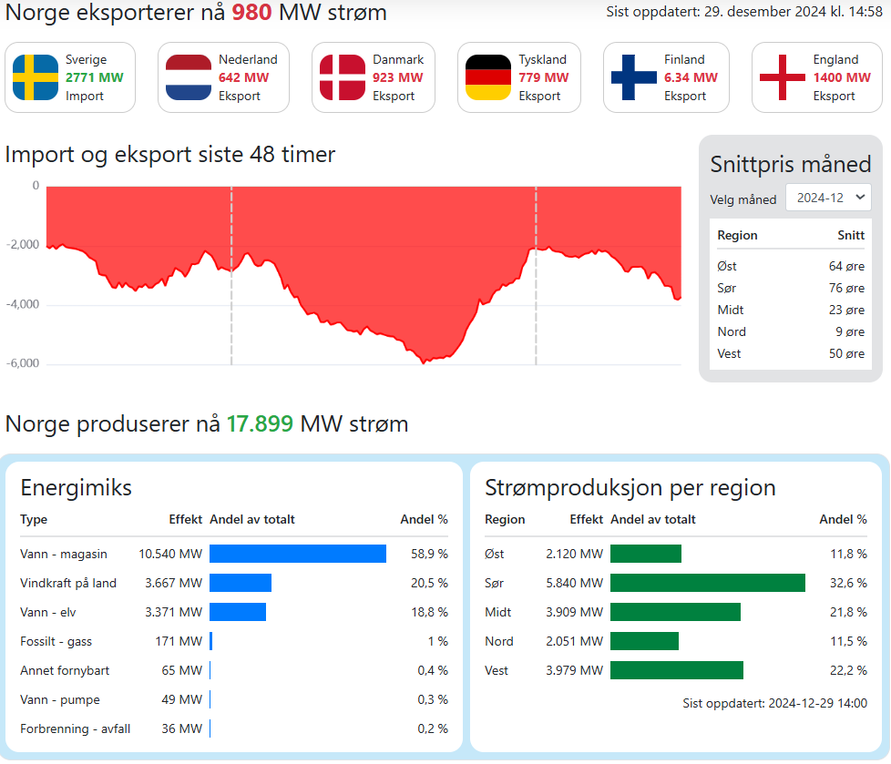

kremt Skrevet 29. desember 2024 Del Skrevet 29. desember 2024 Lav forbruk og produksjon nå. England kabelen går for fullt som vanlig, trolig et rimelig 1400 megawatts kraftverk for dem. Nesten 3000 megawatt import fra sverige, trolig billig vindkraft. Både vind og elvekraft står nå for hele 20 % av produksjonen hver, det er ganske mye. Lite import totalt sett, men en del transitt strøm fra sverige til kontinentet og UK. 1 Lenke til kommentar https://www.diskusjon.no/topic/1927299-nei-kraftkrisen-er-ikke-enkel-%C3%A5-l%C3%B8se/page/272/#findComment-27229596

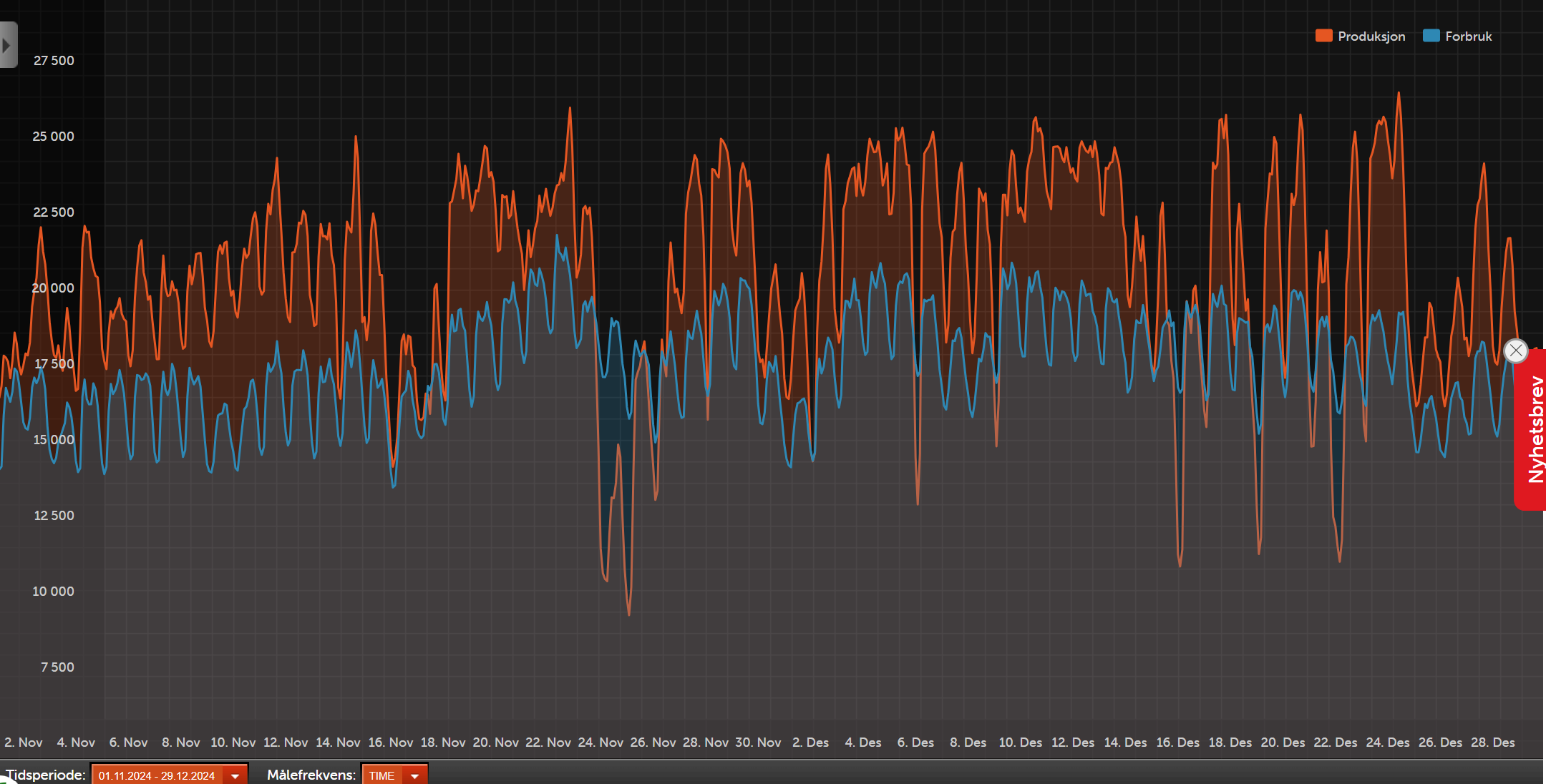

fredrik2 Skrevet 29. desember 2024 Del Skrevet 29. desember 2024 Hvis man ska snakke om effektoppar och vad norska konsumenter kan göra så tycker jag det är intressant att se på produktionen og norskt forbrukt. Här är de senaste två månaderna med timmes upplösning. Alla "negativa peakar" på produktionen är mitt i nattan vad jag kunde se. Det är ju faktiskt eksporten som i alla fall i nästan alla tillfällen är den som gir de största effekt peakarna och ikke norskt forbruk. Men det är ju så det är. Norsk maganiserad vannkraft är väldigt bra för regulering av effekt och eksport/import av energi begynte i stora drag som att Norge hjälper Sverige med peakarna dagtid och sen köper tillbaka överskotts kärnkraft på nätterna. Nu är det mer energislag med i mixen men norges fördel är ju att kunna ta peakar och lite längre perioder med lite annan energi. När man ser grafen så tvivlar jag på att man får ut så mycket av att försöka ändra når norrmän fyller varmtvannberedaren och liknande. (Lurer lite på hur en smart sån egentligen ska fungera. Vi har för tiden en alltför liten beredare så det är nödvändigt att den de flesta dagarna värmer vatten på en gang förutom når den sista har dusjat. Blir väl liknande problem för de flesta med lite större beredare också. Är inte så lätt att automatiskt beräkna hur mye varmtvann som trengs i den närmaste framtiden). 3 Lenke til kommentar https://www.diskusjon.no/topic/1927299-nei-kraftkrisen-er-ikke-enkel-%C3%A5-l%C3%B8se/page/272/#findComment-27230017
