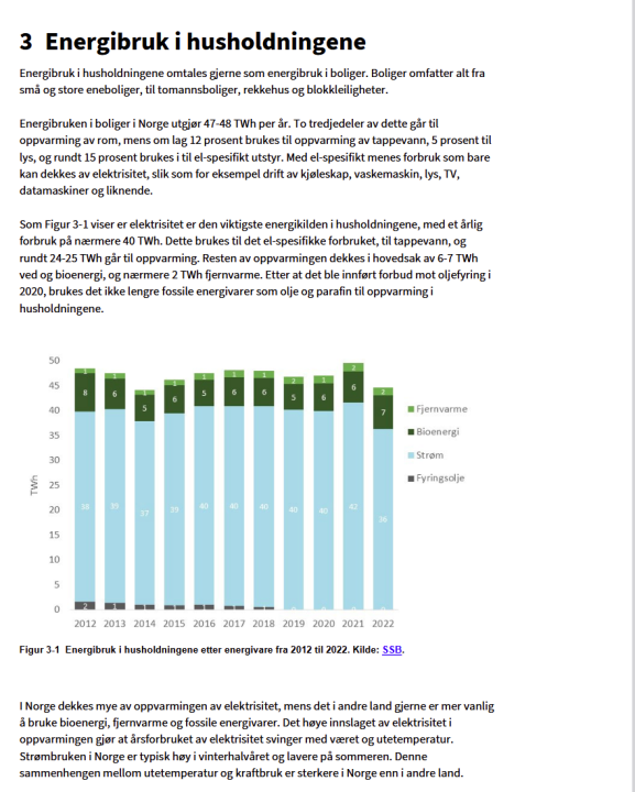

https://publikasjoner.nve.no/rapport/2023/rapport2023_35.pdf
En god dokumentasjon på sløsingen den saken der. To tredjedeler til oppvarming og 12% til varmtvann betyr nesten 80% til disse to tingene. Med bergvarme bruker vi kun ~40% av totalforbruket til oppvarming og varmtvann.

Ellers så er jo denne figuren interessant, om enn noe gammel. Her er trolig industri inkludert, noe som gjør det litt vanskelig å sammenligne f.eks Norge og Sverige.

Jeg anser bruk av 80% av boligens elektrisitetsforbruk til oppvarming og varmtvann som sløsing. Det er en svært høy andel, og antyder også et ganske høyt forbruk.
Luft/luft varmepumper er en grei løsning til rehabilitering av gamle bygg, men jeg mener bergvarme eller i det minste luft/vann burde vært standard på nybygg. Om det hadde vært det hadde prisene falt kraftig, og det ville utgjort en ganske liten del av de totale byggekostnadene.
