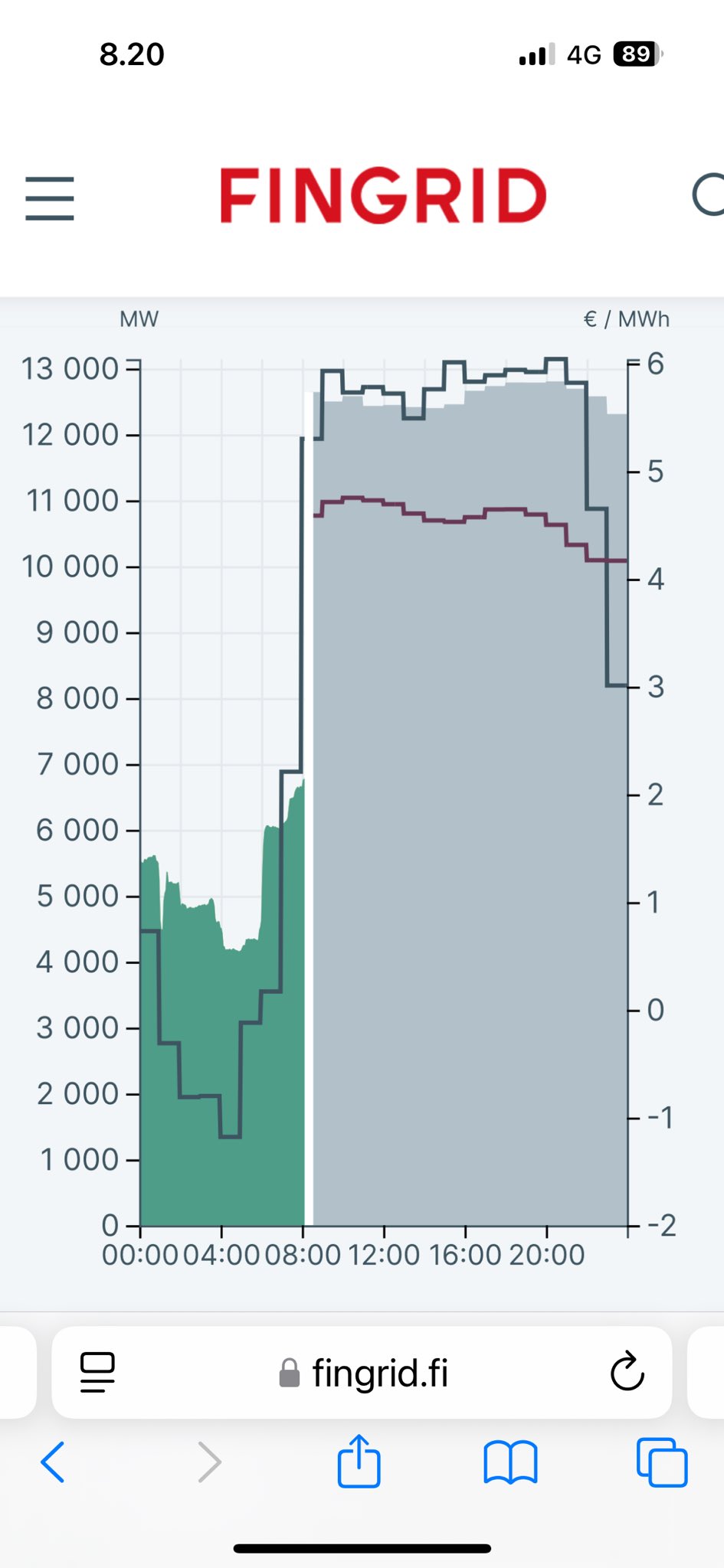

Strømprisen på børsen beveger seg i lave tall. Gjennomsnittsprisen på mandag er under én cent per kilowattime.
Bakgrunnen er rikelig vindkraftproduksjon. Ifølge Fingrids anslag var rundt 6.700 megawatt vindkraft tilgjengelig fra åtte om morgenen. Dette er nær vindkraftproduksjonsrekorden.
Energiindustriens administrerende direktør Jukka Leskelä kommenterte saken i meldingstjenesten X. Ifølge ham viser bildet av tilstanden til Fingrids kraftsystemer hvordan en del av vindkraften reduseres når strømprisen går ned.
Kuva
