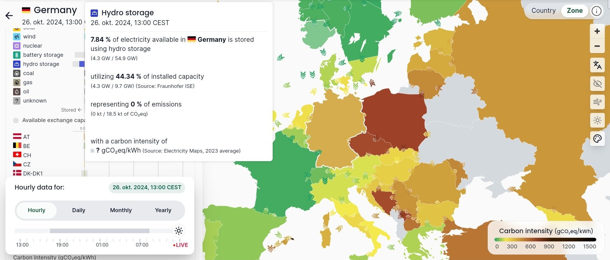

HF- Skrevet 26. oktober 2024 Del Skrevet 26. oktober 2024 4,3 GW vart lagra med pumpekraftverk i Tyskland i dag klokka ett. Pumpekraftverk passa bra til den forutsigbare solkrafta. 1 Lenke til kommentar https://www.diskusjon.no/topic/1927299-nei-kraftkrisen-er-ikke-enkel-%C3%A5-l%C3%B8se/page/235/#findComment-27174090
fredrik2 Skrevet 26. oktober 2024 Del Skrevet 26. oktober 2024 3 minutes ago, HF- said: 4,3 GW vart lagra med pumpekraftverk i Tyskland i dag klokka ett. Pumpekraftverk passa bra til den forutsigbare solkrafta. Merkligt at uppgi "hydro storage" i watt. Vad menar man? Lenke til kommentar https://www.diskusjon.no/topic/1927299-nei-kraftkrisen-er-ikke-enkel-%C3%A5-l%C3%B8se/page/235/#findComment-27174095
HF- Skrevet 26. oktober 2024 Del Skrevet 26. oktober 2024 fredrik2 skrev (4 minutter siden): Merkligt at uppgi "hydro storage" i watt. Vad menar man? Dei har vel pumper på 4,3 GW som står og går, etter en time har en lagra 4,3 GWh( minus ca 20 % svinn) Lenke til kommentar https://www.diskusjon.no/topic/1927299-nei-kraftkrisen-er-ikke-enkel-%C3%A5-l%C3%B8se/page/235/#findComment-27174106
Simen1 Skrevet 26. oktober 2024 Del Skrevet 26. oktober 2024 fredrik2 skrev (5 minutter siden): Merkligt at uppgi "hydro storage" i watt. Vad menar man? Det er timesverdier så de mener bokstavelig talt det som står der, gigawatt, uten timer. Hele denne oversikten handler om effekt inn og ut av ulike kilder/lager/forbruk, ikke energi, så det står for eksempel ingenting om lagerbeholdningen i vannkraftverk. Lenke til kommentar https://www.diskusjon.no/topic/1927299-nei-kraftkrisen-er-ikke-enkel-%C3%A5-l%C3%B8se/page/235/#findComment-27174108
fredrik2 Skrevet 26. oktober 2024 Del Skrevet 26. oktober 2024 Ok, om det är effekten som den körs på vid tillfäller så blir det förståligt. Är vel i samma storleksordning som de nyare norska kablarna. Lenke til kommentar https://www.diskusjon.no/topic/1927299-nei-kraftkrisen-er-ikke-enkel-%C3%A5-l%C3%B8se/page/235/#findComment-27174116

HF- Skrevet 26. oktober 2024 Del Skrevet 26. oktober 2024 fredrik2 skrev (16 minutter siden): Ok, om det är effekten som den körs på vid tillfäller så blir det förståligt. Är vel i samma storleksordning som de nyare norska kablarna. Men det hadde vore interessant å vite kor mykje energi dei kan lagre. Dei nye kablene er på 1,4 GW kvar. Lenke til kommentar https://www.diskusjon.no/topic/1927299-nei-kraftkrisen-er-ikke-enkel-%C3%A5-l%C3%B8se/page/235/#findComment-27174134
