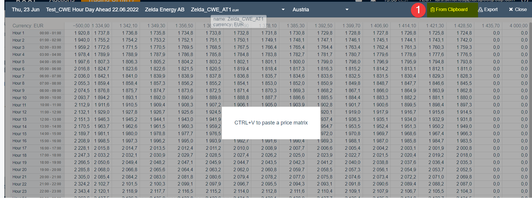

Egentlig ikke helt presist - det er som følge av at man har nominert mer salg av produksjon til negative priser som dekker forventet etterspørsel. Under har jeg hentet ett eksempel fra Nordpool som viser en kunde som må kjøpe inn et forventet forbruk - som en ser her har denne aktøren forventet behov på ca 1730 MW i time 1 helt opp til 1428.50 Euro. Over det så vil ikke aktøren kjøpe noe . Og en ser også at aktøren kjøper litt mer dersom en får negative priser - helt ned til 1920 MW i time 1. For produsentene så legger de inn salgsbud og da vil en kunne se at selv for negative priser så er man villig til å produsere av mulige årsaker som beskrevet tidligere. Og i tilfelle negative priser så vil altså det volumet som produsentene legger inn på negative priser dekke den forventede etterspørselen (forbruket)image.thumb.png.fc7d24f252de7b20eb7dd0180f56a9fa.png
Legg også merke til at forbruket er så og si flatt - ganske typisk at markedet har en stor andel forbruk som ikke anmeldes prisavhengig, men stort sett prisuavhengig basert på forventet forbruk. Det er lite forbruksfleksibilitet å spore i det eksemplet over.

Dine forklaringer er mye bedre enn mine. Jeg svarte vel enkelt.
