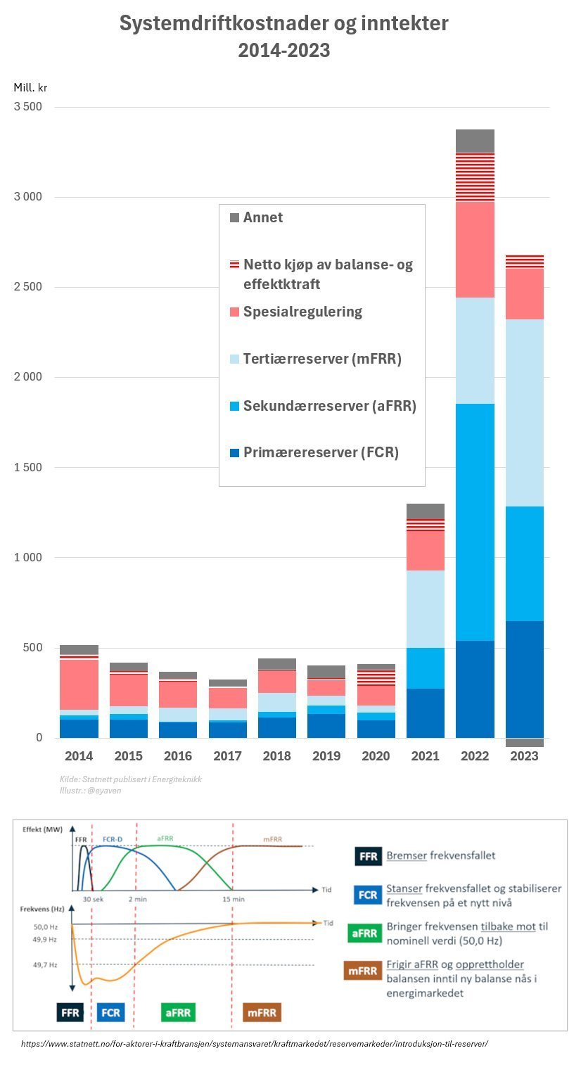

oldboy skrev (2 timer siden):
Er bare å få mer "billig" vindkraft bygget så skal vi nok se at dette blir bra.
Morsom graf. Men 3 mrd. kroner fordelt på vår totale kraftproduksjon er under 2 øre per kWh. Så må du regne motsatt vei etterpå, dvs. hvor mye en viss andel ny vindkraftproduksjon vil senke strømprisen. Jeg tipper totalen blir negativ.
  • Innsiktsfullt 1
