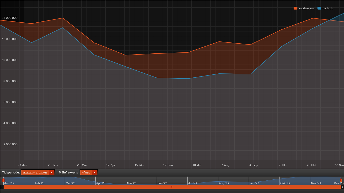

Mange kraftkrevende bedrifter kan ikke starte opp og stenge ned hver gang været snur. Så overskuddet på 17,5 TWh er ikke nødvendigvis nyttig i næringssammenheng.
Eksporten skjedde i størst omfang i juni-september...

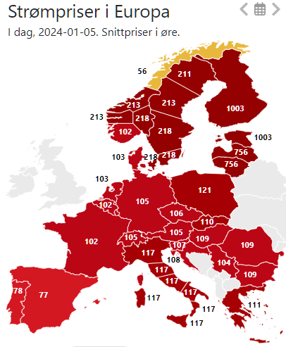

Provoserende å se at Norge som energistormakten i Europa, ligger i pristoppen

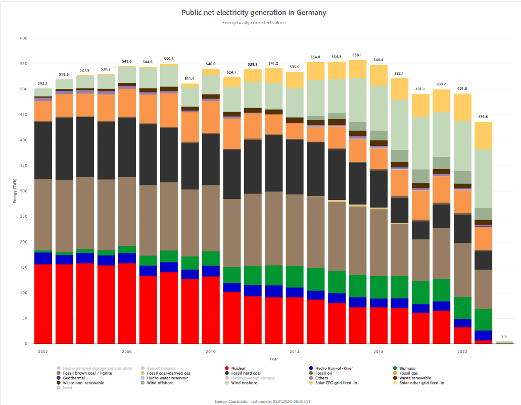

Du har noen gode poenger, men så lenge vi er koblet til Tyskland, som faktisk har bygd produksjonskapasiteten sin ned (som vist i sk0yerns post rett over), så vil utbygging i Norge være som å pisse i havet. Vi kan ikke bygge oss ut av denne krisen så lenge vi har store land i Europa som driver på slik.
For øvrig er vel 20% dødkapasitet mindre enn den økningen vi har sett i gjennomsnittsprisen siden kablene ble bygd ut, så mulig at det totalt sett kan være en bedre løsning for Norge.

Jeg finner 4 hele land over oss og kun ett av fem prisområder i Norge på 5. plass, riktignok delt 5. plass med 3 prisregioner i utlandet. Sikker på du husket å pusse brillene før du tok en dobbeltsjekk av prisene?
Sitat
Forøvrig synes jeg det er litt barnslig å la seg provosere av slike anekdotiske delte 5.plasser på døgnpriser, når strømregningene kommer månedsvis. Da har man ~30 andre døgn-anekdoter som spiller inn på sluttsummen.

Tyskland eksporterer mer kraft enn det importerer: https://www.destatis.de/DE/Themen/Branchen-Unternehmen/Energie/Erzeugung/_inhalt.html#236468
Sitat
Insgesamt wird mehr Strom aus Deutschland exportiert als nach Deutschland importiert.
