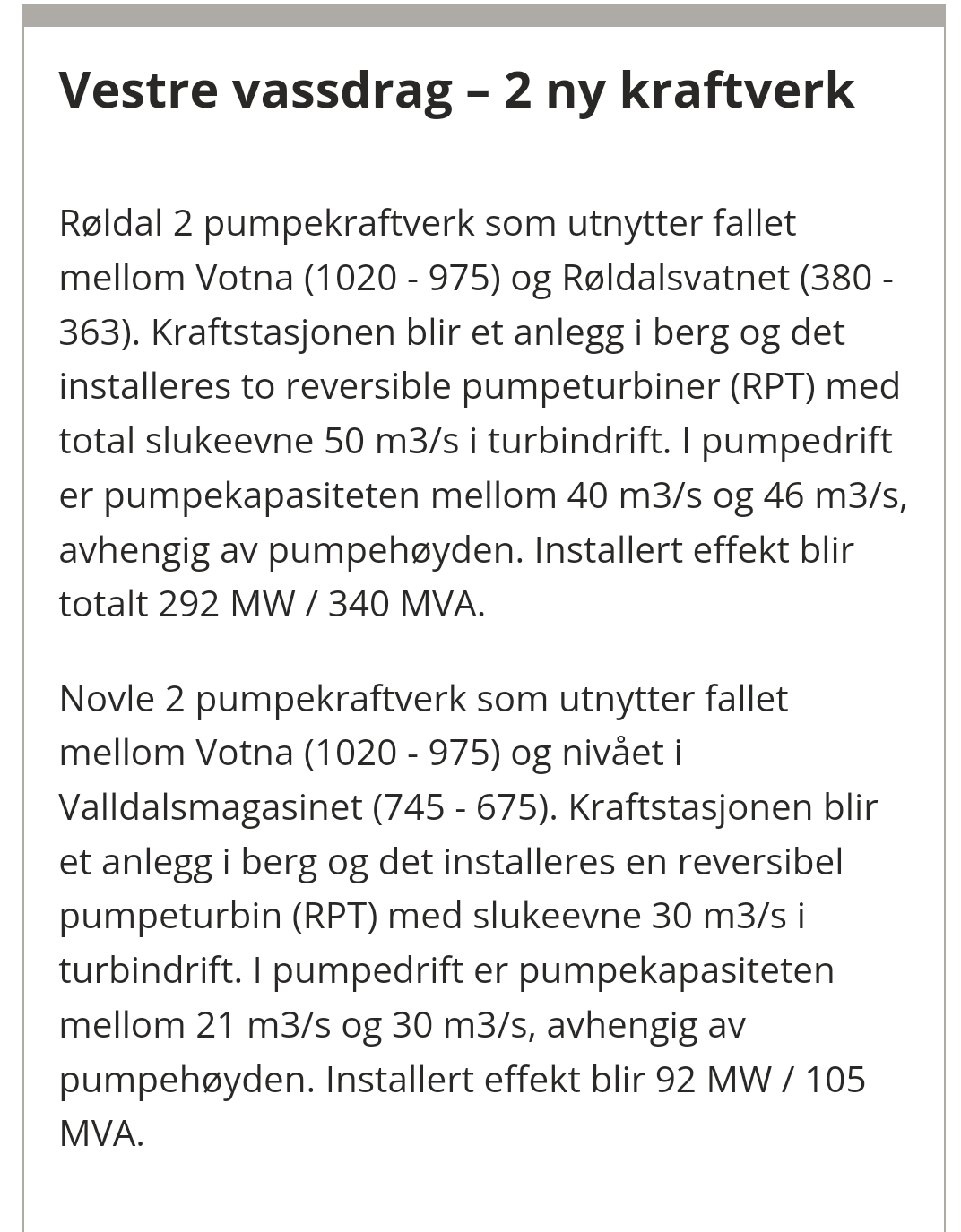

Sjørøver Skrevet 17. desember 2023 Del Skrevet 17. desember 2023 Nytt kraftverk i Røldal. Bygd av lyse, cirka 8 milliarder NOK. De mener dette kan dekke inn opp till 15% av effektunderskuddet i kommende år. 2 Lenke til kommentar

Gazer75 Skrevet 17. desember 2023 Del Skrevet 17. desember 2023 (endret) 6 hours ago, Sjørøver said: Nytt kraftverk i Røldal. Bygd av lyse, cirka 8 milliarder NOK. De mener dette kan dekke inn opp till 15% av effektunderskuddet i kommende år. Dette prosjektet har eiga nettside: https://roldal-suldal.no/ Kan nok fort bli ut på 30 talet før dette eventuelt er oppe å går. Uansett spennande greier. Presentasjon frå ope møte nede på denne sida: https://roldal-suldal.no/aktuelt/godt-oppmote-pa-apne-dager-article1355-1093.html Side 17 der visar kor komplekst systemet er. Endret 17. desember 2023 av Gazer75 1 Lenke til kommentar
