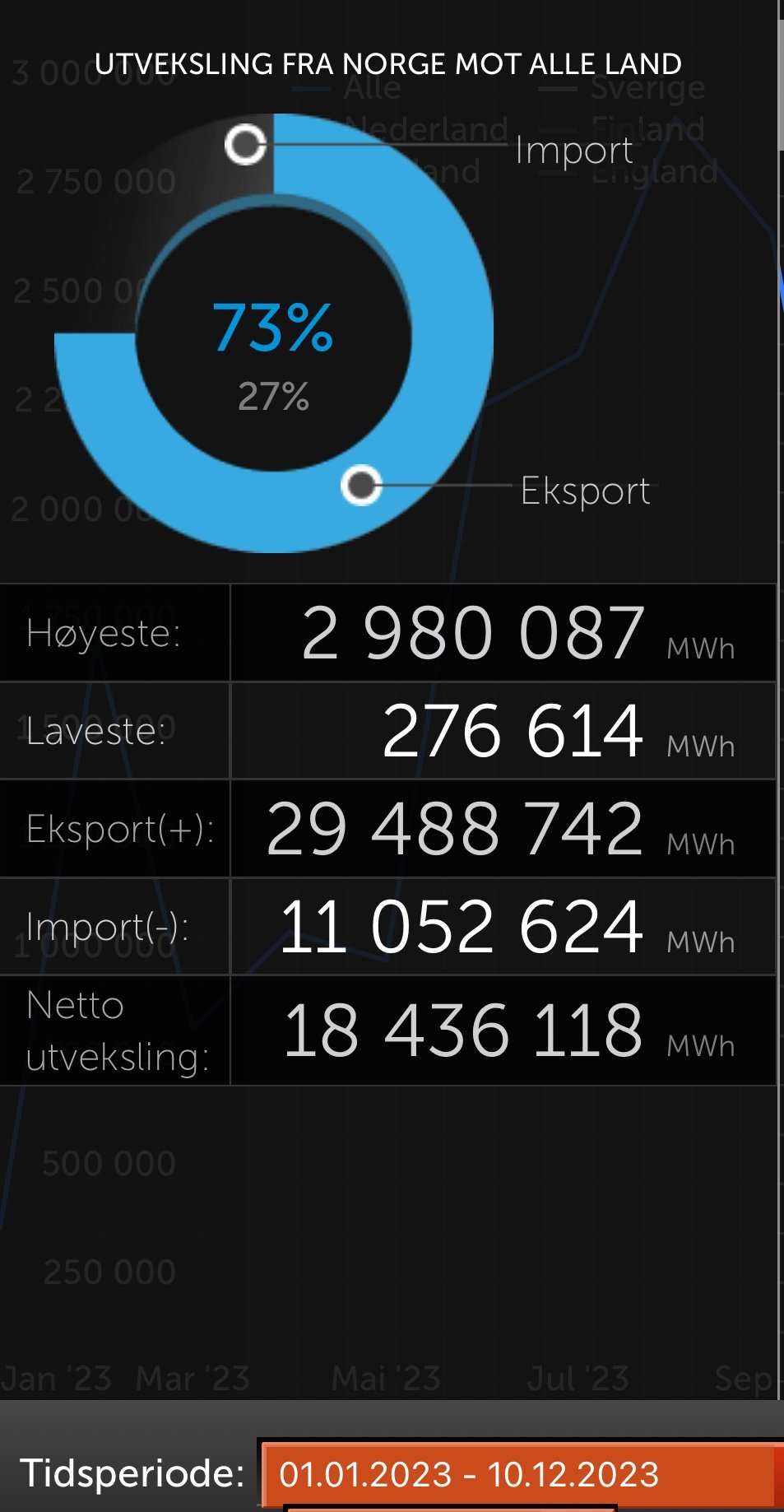

Jarmo skrev (19 minutter siden):
Kjøper dette her..
I skrivende stund (og ta det bokstavelig for det endrer seg minutt for minutt) importerer Norge nå netto 1383 MW. Bl.a. importerer vi ca. 2300 MW fra Tyskland, Nederland og Danmark, og eksporterer 1400 MW til GB.
Kontrollrummet | Svenska kraftnät (svk.se)
Og dette kraftmarkedet vil bli slik også i fremtiden.
I stedet for å motarbeide vindkraft og være opptatt av lave priser, burde vi heller se hvilken forretningsmuligheter dette gir, og Norge er meget godt posisjonert. Den norske kraftdebatten er alt for navlebeskuende.
Lenke til kommentar
Hittil i år har vi eksportert 18 436 118 MWh mer enn vi har importert. Dette er ikke en situasjon som oppstår særlig ofte. Spesielt kabelen til England er mer eller mindre en ren eksportkabel.
Ulempen med å benytte forretningsmulighetene dette gir er at vi i alle fall med dagens opplegg ender opp med samme høye priser som på kontinentet. Et resultat av det er at kraftkrevende industri på sikt vil fordufte. Men godt mulig det lønner seg mer å selge strøm enn aluminium?
Og store deler av den norske kraftdebatten dreie seg om hvorfor "slemme" ACER er. Selve om det har ingenting med saken å gjøre. Lavt nivå jevnt over.
Lenke til kommentar

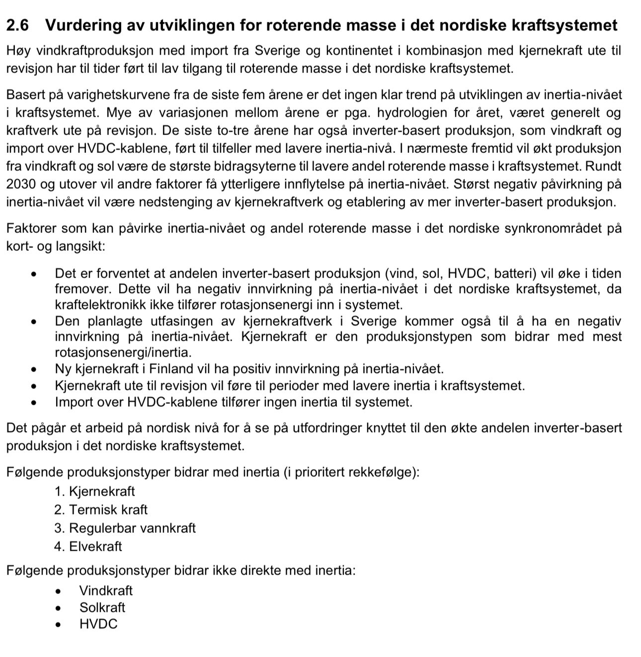

1 hour ago, trikola said:
Here we go again.
Om du ønsker å vite hva de som faktisk har tung kompetanse innen området tenker om saken kan jeg anbefale kapittel to her:
https://www.statnett.no/globalassets/for-aktorer-i-kraftsystemet/systemansvaret/arsrapporter-fra-systemansvarlig/rapport-fra-systemansvarlig-2022.pdf
Får av en aller grunn ikke copy pastet tekst fra den. Men her er noen utdrag som i følge deg da er bare tull og tøys?
  • Innsiktsfullt 2
Lenke til kommentar
43 minutes ago, trikola said:
Quote
Prosjektet skal identifisere verdien av virtuell svingmasse fra HVDC-systemer, samt hvilke krav som må settes til reguleringssystemer som skal bidra med virtuell svingmasse.
Skal jeg lese meg opp på en nettside om som skriver litt om et prosjekt for å undersøke potensialet til virtuell svingmasse?
For all del, hva som kommer ut av prosjektet kan bli svært interessant å lese. Men hva skal man få ut av å lese en kort beskrivelse av prosjektet?
Dessuten vil dette kun være gyldig for store invertersystemer tilkoblet store HVDC-kabler. Å få noen slik effektivt fra masse små invertere spredd rundtomkring er nok laaaangt inn i fremtiden.
Lenke til kommentar
