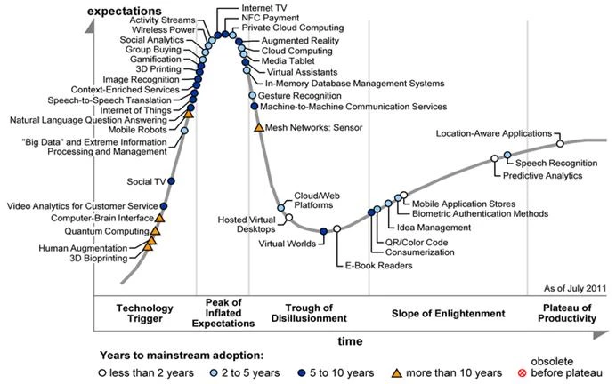

tommyb Skrevet 4. november 2023 Del Skrevet 4. november 2023 (endret) 43 minutes ago, sk0yern said: [1] Det er en viss forskjell på "forskning på statisk lagring av energi", og at [4] man har fungerende kostnadseffektive løsninger nå. [2] Forskning er det også på thorium reaktorer og fusjonsreaktorer, da kan vi jo like gjerne si at det er løsningen. [3] Din påstand var: [Det finnes utallige enkle løsninger for lagring av energi. Det blir bare ikke investert i det.] Det er ikke sant. [4] Vi kan håpe at det skjer i fremtiden, men vi kan ikke i dag bygge et energisystem basert på løsninger som ikke finnes. [1] Ja. Det er et helt spektrum, fra ikke ennå ferdig formulerte hypoteser, til idriftsatt teknologi. Jeg kan skrive en masse her, men jeg håper dette bildet gir en tydeligere presentasjon enn meg: Dette er gjenkjennelig som Gartners Hype Cycle, ikke sant? Denne relativt tilfeldig valgte viser akkurat det jeg snakker om, løsninger for lagring av energi. Grafen viser noen av de mest omdiskuterte, og hvor de ligger i utviklingsløpet. [3] Og det vi også vet om Gartners Hype Cycle, er at den bare viser de mest omdiskuterte, mens det ligger mange, mange andre teknologier i bakkant. [2] Det som også er kjent fra Gartners Hype Cycle, er at man kategoriserer forskjellige teknologier etter "years to mainstream adoptation". Eksempel: Hvordan man kategoriserer dette, vil være et produkt av faktorer som hvor vanskelig teknologien er å utvikle, hvor mye som er investert i utviklingen av teknologien, og hvor raskt framskrittet skjer. Ikke alle disse faktorene er låste. Vi kan og bør legge inn ressurser til forskning på de tingene der finansiering er en svekkende faktor. Noen av disse er så lavthengende frukt at det kommersielle markedet utvikler dem uten støtte. Det er slik nye produkter kommer på markedet. Andre krever mer, og der kan store organisasjoner som utdanningsinstitusjoner eller statlige organer legge sin vekt. Thoriumreaktorer og fusjonsreaktorer har modne forskningsmiljøer og toppnivå på finansiering [5], men blir likevel kategorisert som, såvidt jeg forstår, langt unna produksjonsklar. Det er trolig at de er viktige komponenter i den langsiktige løsningen, men ikke på kort sikt. Vi må likevel både planlegge for kort og lang sikt samtidig. [3] Tja. Min påstand er for enkel. Som jeg selv sier nå i [5] gjøres det mye finansiering i energi. Hvor mye av dette som går til lagring av energi vet jeg ikke, men etter elbilboomen gjøres det i alle fall en god del kommersiell forskning i batteriteknologi, som det var mange artikler om i Tek-nettverket for noen år siden. Det er mindre nå, men det antar jeg handler mer om TU/Digi/VG enn forskningen. Jeg skal korrigere påstanden min til at det på statlig og overstatlig nivå ser ut til å være et enormt potensiale for ikke-kommersiell forskning på energi og energilagring. [4] Vi kan bygge løsninger i dag på teknologi som finnes på "Plateau of Productivity" eller har kort kategorisering på "years to mainstream adoptation". Og ikke på én teknologi. Vi må bygge et sett med løsninger med et sett med teknologier. Endret 4. november 2023 av tommyb 1 1 Lenke til kommentar https://www.diskusjon.no/topic/1927299-nei-kraftkrisen-er-ikke-enkel-%C3%A5-l%C3%B8se/page/140/#findComment-26811317

tommyb Skrevet 4. november 2023 Del Skrevet 4. november 2023 (endret) 25 minutes ago, Simen1 said: Helt uenig. Flott 25 minutes ago, Simen1 said: Jeg ser ikke noe grunnleggende ulønnsomt med pumpekraft for magasineiere. Som magasineiere så har de allerede incentiver til å stabilisere prisene ved å produsere mest når prisene er høyest og strupe igjen når prisene faller. Pumpekraft forsterker det incentivet. Da kan de kjøpe billig kraft og selge den dyrt senere. Pga virkningsgrad (~90% ? ), nedskriving og renter må det nødvendigvis være en viss prisvariasjon for at det skal lønne seg. Vi snakker svært dyre investeringer up-front, samt at forretningsmodellen er avhengig av at man kjøper energi av det som på mange nivåer må sies å være konkurrerende aktører på konkurrerende teknologi. Man vil da kjøpe strømmen på det tidspunktet der konkurrentene i dag taper penger, og selge den rimeligere på det tidspunktet der de selv i dag får de høyeste prisene. Det betyr også at man får to produsenter som skal ha fortjeneste på den produserte strømmen. Dersom det var samme aktør som eide vind- eller solkraft- og vannkraftproduksjonen, gjerne [relativt] lokalt, og man benyttet internfakturering i stedet for kommersielle mekanismer ville innslagspunktet for lønnsom produksjon vært helt annerledes, og vinduet for når det lønner seg mye større. Det kan fortsatt være lønnsomt, men dersom investeringen up-front var subsidiert ville prosjektene sett mye mer interessante ut for kraftkommunene. Og status quo antyder vel tydelig at kraftkommunene ikke er spesielt interesserte. Endret 4. november 2023 av tommyb 1 Lenke til kommentar https://www.diskusjon.no/topic/1927299-nei-kraftkrisen-er-ikke-enkel-%C3%A5-l%C3%B8se/page/140/#findComment-26811365
