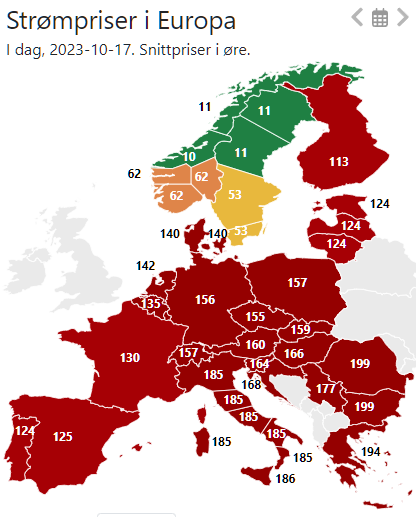

sk0yern Skrevet 17. oktober 2023 Del Skrevet 17. oktober 2023 Igjen et eksempel på at LCOE bare gir en liten bit av prisbildet: Lenke til kommentar
oldboy Skrevet 17. oktober 2023 Del Skrevet 17. oktober 2023 sk0yern skrev (På 17.10.2023 den 8.05): Igjen et eksempel på at LCOE bare gir en liten bit av prisbildet: Ekspander Galskapen lenge leve Lenke til kommentar
