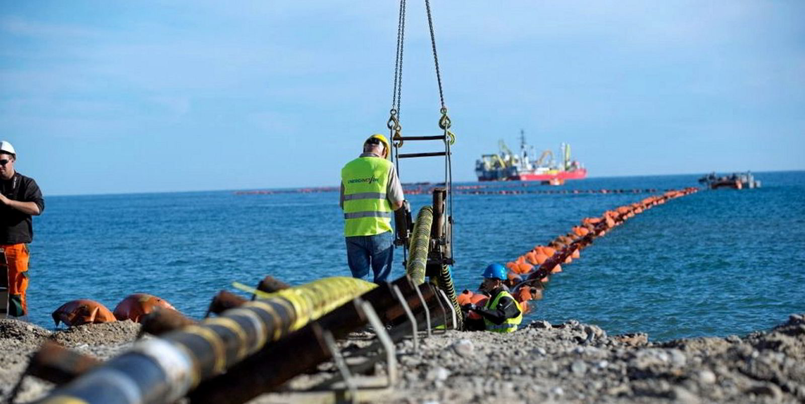

Det er så mange som skal legge strømkabler i Europa, at det ikke er nok materiell til alle. Markedet for sjøkabler alene kan bli doblet fra i fjor til i år.
f5b8269fd3e1285c338de94df2da88fa
Kabelmarkedet har allerede blitt fire ganger større på få år. Fra i fjor til i år blir markedet ytterligere doblet, ifølge analyse. Foto: Energinet
Ikke nok strømkabler til alle – prestisjeprosjekt fire år forsinket. Kilde Europower.
