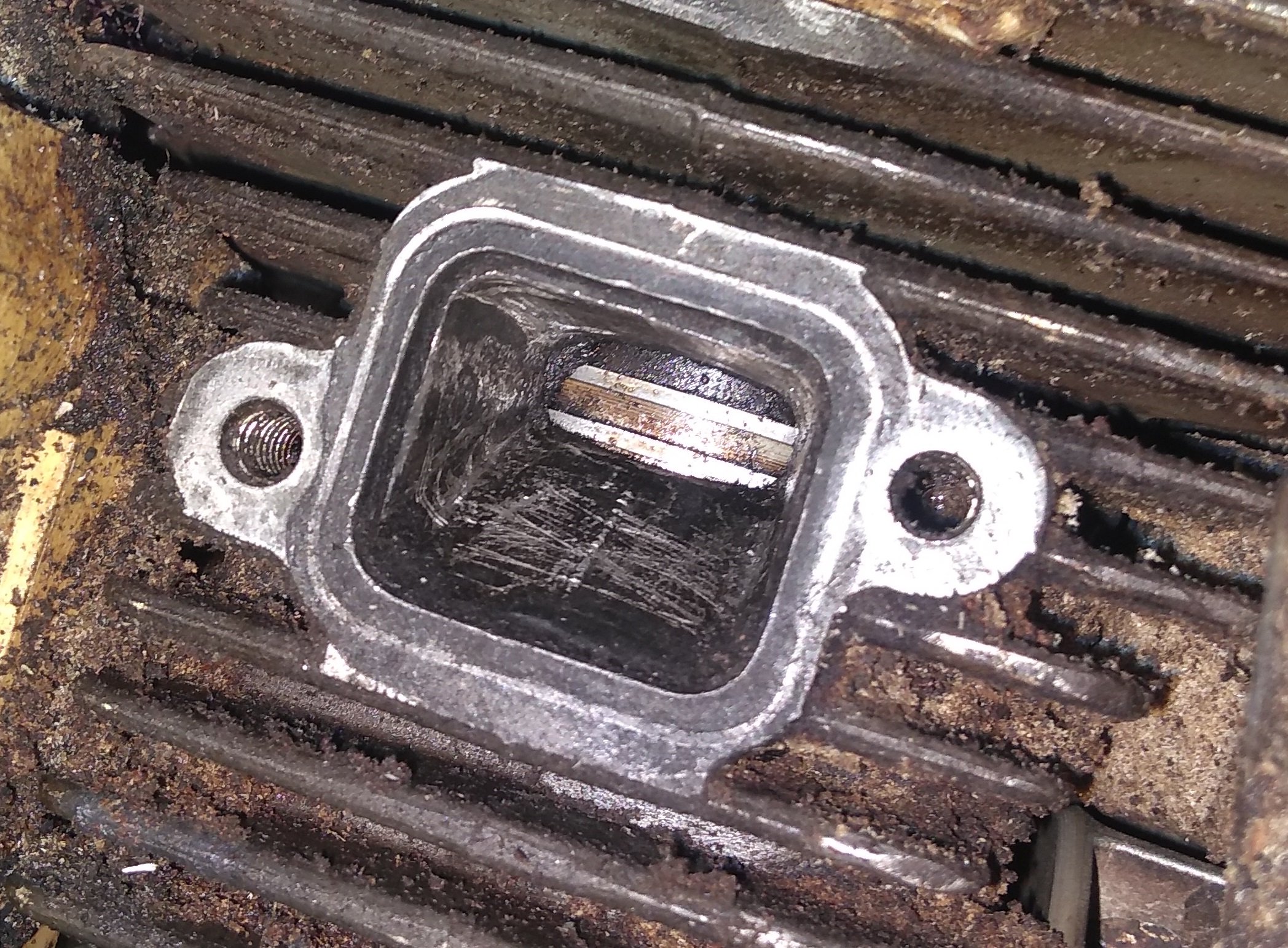

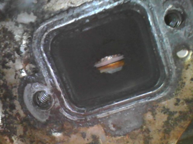

nightowl Skrevet 3. august 2022 Forfatter Del Skrevet 3. august 2022 Tok av potta og sjekket den, men var rimelig åpen - ingen blokkeringer. Eksosporten derimot .. her ble jeg tatt litt på senga (før-bilde): Jeg burde sjekket dette før jeg opprettet tråden. Jeg husket nok feil eller så registrerte jeg ikke hvor ille det var forrige gang jeg raskt tittet inni der. Etter-bilde: Fikk skrapet og blåst bort mesteparten. Men noen små løse biter vil sikkert bli sugd inn neste gang saga startes. Har ikke sverd eller kjede for denne saga tilgjengelig akkurat nå, så testing blir en annen dag. Men er noe mer optimist nå. Kommer en oppdatering etter den er prøvekjørt. 😄 Lenke til kommentar https://www.diskusjon.no/topic/1926656-gammel-stihl-ms-181-c-be-med-d%C3%A5rlig-motorkraft-men-god-kompresjon-l%C3%B8st/#findComment-26429361

nightowl Skrevet 3. august 2022 Forfatter Del Skrevet 3. august 2022 (endret) Fikk lånt meg sverd+kjede og testkjørt. Saga er i orden igjen!😃 Jeg har nok undervurdert og ikke tatt det særlig seriøst at møkk i eksosporten kan påvirke. ("Det er jo bare møkk, motoren klarer vel å blåse ut det som er i veien ..") I tillegg antok jeg bare at den lille åpningen som var der var mer enn nok. ("Det er jo så liten motor. Den trenger ikke mer ..") Jeg testet bare kompresjonen for å bekrefte hypotesen min om at jeg måtte bytte stempelringer og/eller stempel .. Vel. Man lærer noe hver dag. Takk for alle svar! Endret 3. august 2022 av nightowl 1 Lenke til kommentar https://www.diskusjon.no/topic/1926656-gammel-stihl-ms-181-c-be-med-d%C3%A5rlig-motorkraft-men-god-kompresjon-l%C3%B8st/#findComment-26429528
