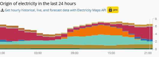

Godt jobbet av Sør-Italia i dag: (Rødt = gasskraft, Oransje = solceller, Grønt = vindkraft)
183785795_Screenshot2022-07-31at23-58-40Live24_7COemissionsofelectricityconsumption.png.0c150e68de823a706031e6696c5f466e.png

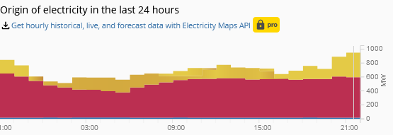

Dårlig jobbet av Moldova:
672588382_Screenshot2022-07-31at23-59-50Live24_7COemissionsofelectricityconsumption.png.c2e8c6619ff68cb40a3abe328d3c300d.png
