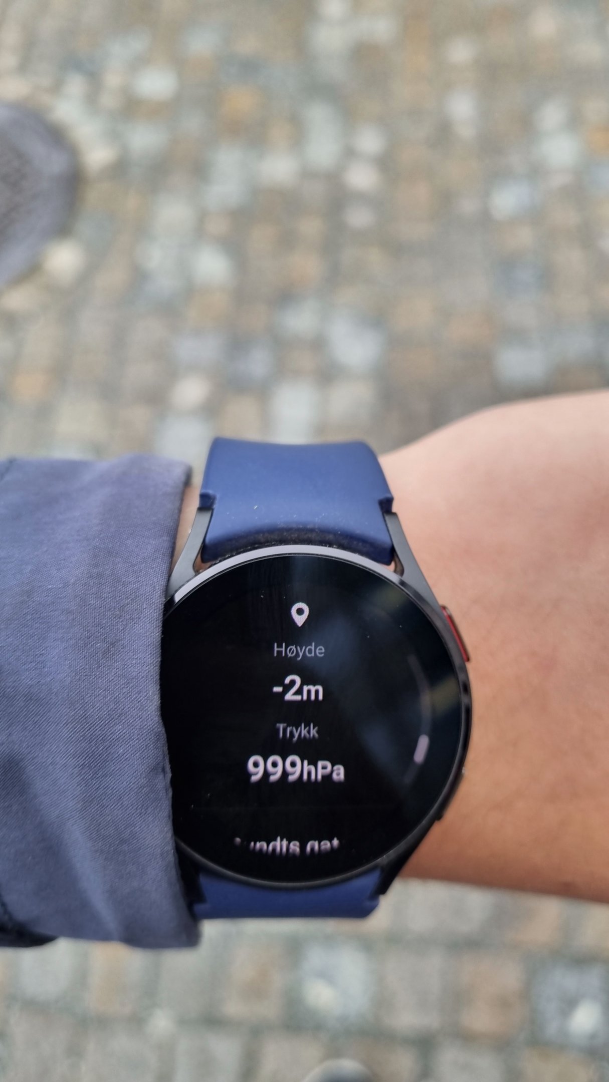

Jeg kjøpte en Watch 4 for et par måneder siden og til tross for at alt er oppdatert og jeg har prøvd på factory reset så viser ikke klokken høyde i kompass appen. Den viser kun kompass og barometrisk trykk samt gps koordinater. Den har altså all info den trenger for å estimere høyde, men gjør det ikke i appen slik den skal. Ser også flere sliter med det samme på Reddit.
Dersom jeg setter på treningsøkt "fottur" har den imidlertid ikke noe problem med å vise høyde. Noen som opplever lignende eller har fungerende høydevisning i kompass appen?

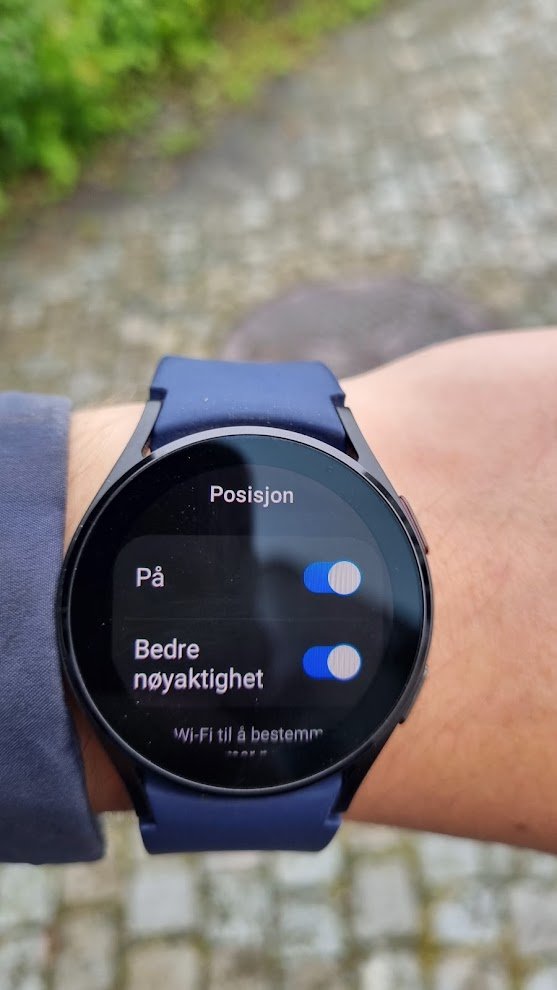

Jeg fant ut av det etter mye prøving og feiling. For å få dette til å virke må "bedre nøyaktighet" i posisjonsinstillinger være påskrudd. Deretter må man skru av og på bruk gjeldende posisjon i kompassinnstillingene. Nå vil klokken vis høyde over havet så lenge man er utendørs. Hvis det fortsatt ikke virker hjelper det å oppdatere posisjonen i kompassappen.
Ganske tungvint og buggy for å si det sånn.

Kan du kalibrere høydemåleren etter gjeldende barometrisk trykk så den ikke viser -2m?
Nei, ingen form for manuell kalibrering er mulig utover å oppfriske posisjonsdata. Generelt er høydemålingen veldig omtrentlig. I går viste den alt fra 0 til 16 m når det reelle var ca 16, og da jeg gikk tur viste den 0 etter jeg hadde gått opp på en topp som sikkert var 30 m. Etter jeg trykket på rekalibrering (oppfriske posisjon) var høyden fortsatt like feil.
