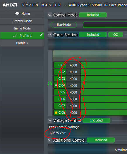

Aetius skrev (På 24.7.2022 den 15.49):
Jeg bare gjør det i Ryzen Master. Enkelt, men ulempen er at jeg da må aktivere den profilen hver gang jeg starter maskinen.
Ja, har Ryzen Master installert og ser at det er mulig å tukle med det der.

jolieber skrev (3 minutter siden):
Hvor mye vil det påvirke CPU-ytelsen når du setter PPT Limit til 125 da?
Ser en på effekten så er det 125/142 = 0.88
Altså 12% av effekten er borte. Så vil nok ytelse per watt øke noe, også undervolt kurven skal bidra til dette. Så resultatet kan være alt fra 0 til 10-12% redusert ytelse.
