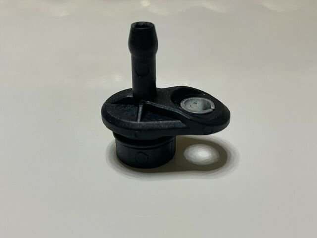

Høres ut som at problemet kan ligge i den membranen som er synderen, i tråden som Dassen linker til, men tenker det er greit å feilsøke litt bredt inntil man har funnet eksakt årsak 😊
Skruen den er festet med er en Torx T25 i følge tråden Dassen linker til.
